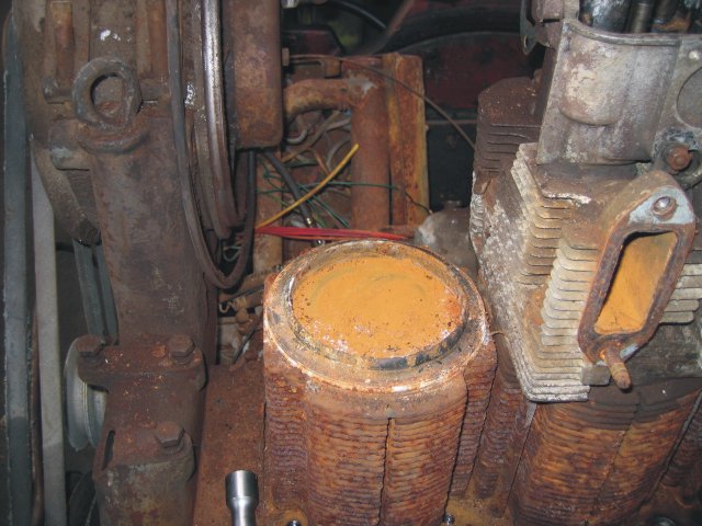

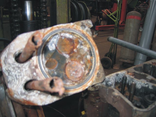

27.4.06
beim ersten Versuch die Zylinderkopfschrauben zu lösen ging ein Steckschlüssel zu Bruch.
Nachdem ich einen verstärkten Schlüssel besorgt hatte konnte ich die Schrauben lösen. Zu
Meiner Überraschung rissen nur zwei Schrauben ab,bei jedem Zylinderkopf den ich abhob
kam mir nur eines entgegen Wasser und Rost.Siehe Bilder.Zu dem war eine Zylinderlauf-
büchse gerissen. 2 Stunden

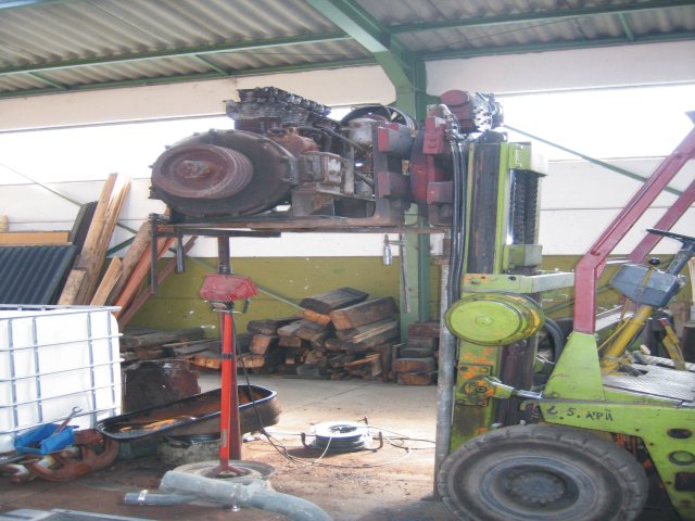

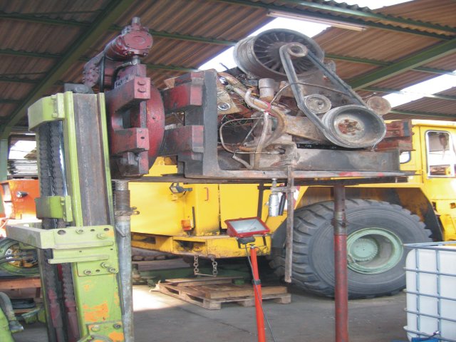

E.Kabel abgebaut,Motor auf der Gabel des Staplers festgeschraubt. Ich habe diesen alten
Stapler wieder aktiviert da man die Gabel mit der Hydraulik um 360 Grad drehen kann.
2,5 Stunden
