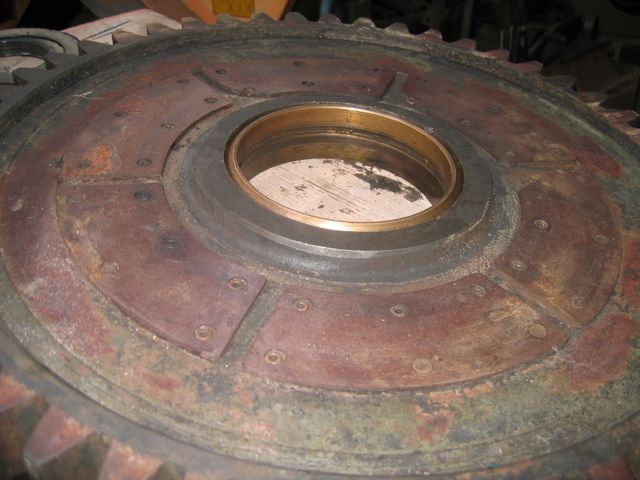

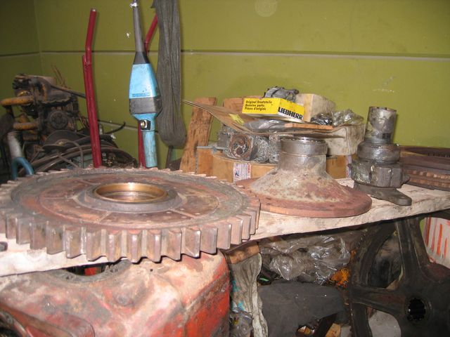

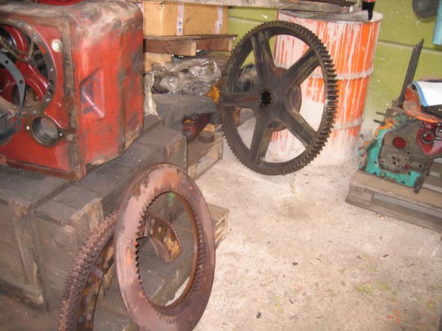

Als nächstes ist säubern und entrosten angesagt und die Reibebeläge müssen erneuert werden.
Die Seiltrommel drehen sich sehr leicht und die Lager haben kein Spiel so das sie nicht ausgebaut werden.

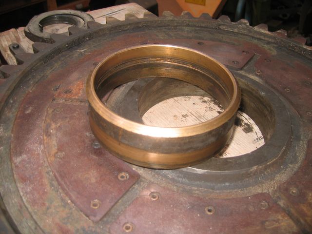

Das gleiche gilt für die Löffelklappenwinde, hier sind die Beläge fast auf den Nieten und die Lagerbüchse ist lose was eine Neuanfertigung erforderlich macht.
Bis später.

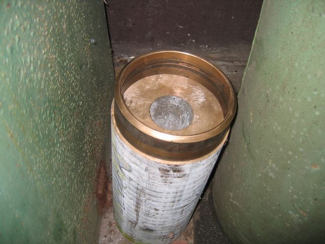

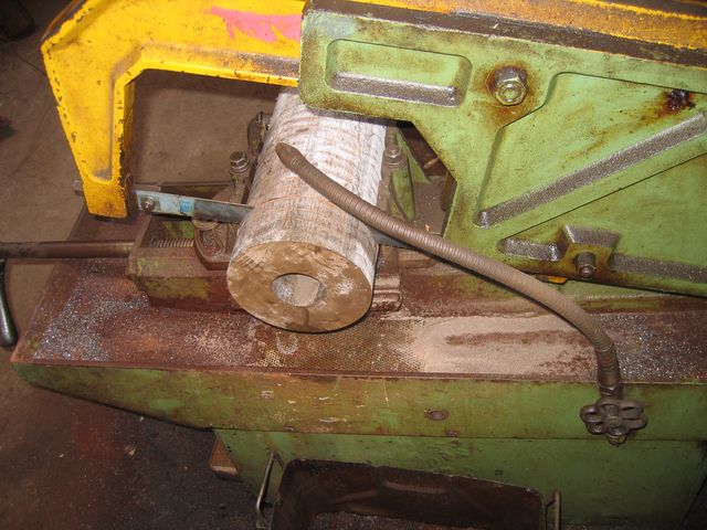

in einer Ecke fand sich ein Rohling der im Durchmesser passt.
eine Scheibe absägen

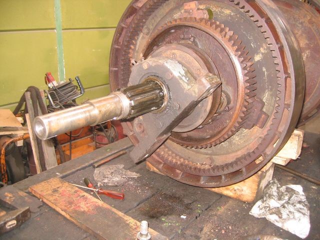

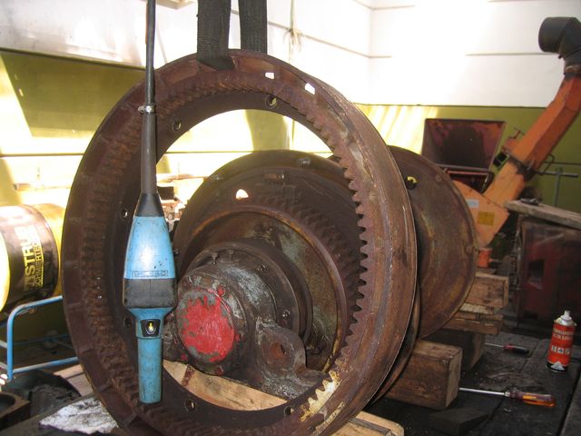

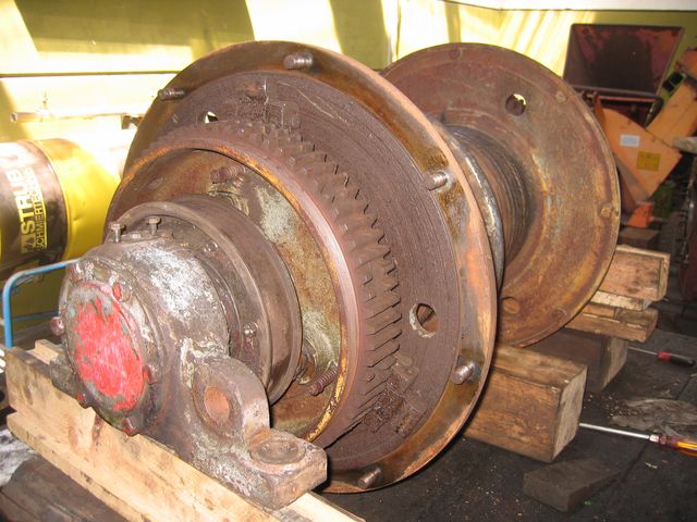

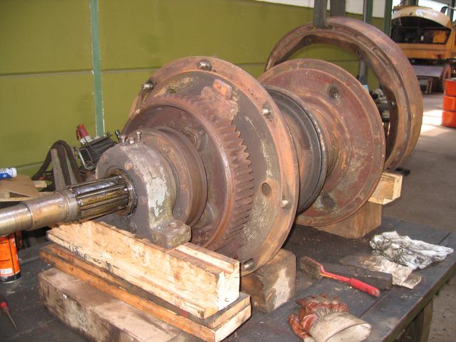

Abbau der Bremsscheiben. Ich bin der Meinung das die Hubtrommel des W4 so ziemlich das
Maximum darstellt was man noch alleine bewältigen kann, ohne die Werkstatt bzw. deren Einrichtung, die ich freundlicher Weise benutzen darf, wäre ein zerlegen der Hubtrommel in die
einzelnen Baugruppen kaum möglich gewesen.

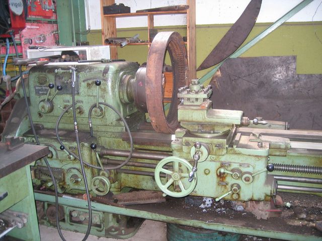

Aber es gibt auch Grenzen, so ist es mit der größten vorhandenen Drehbank nicht möglich die
Bremsflächen zu überdrehen.
