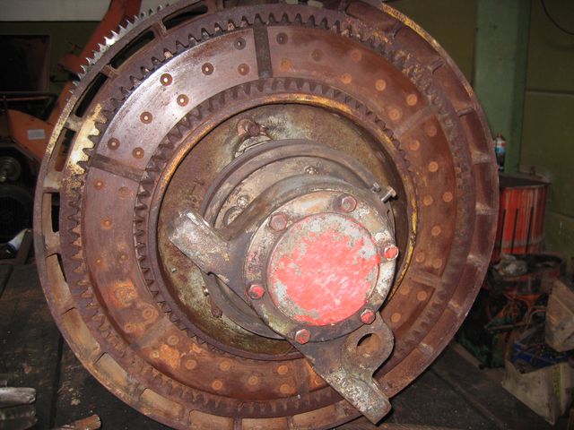

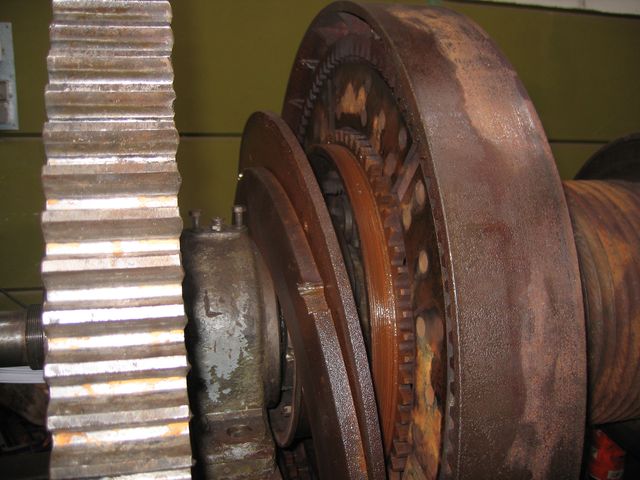

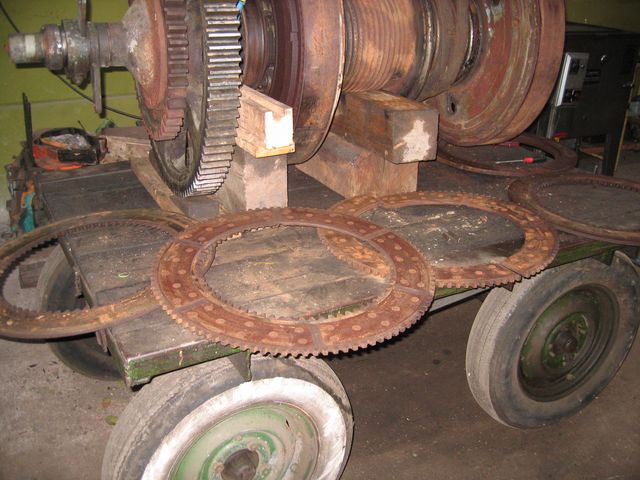

Ringmutter und Außenlamelle

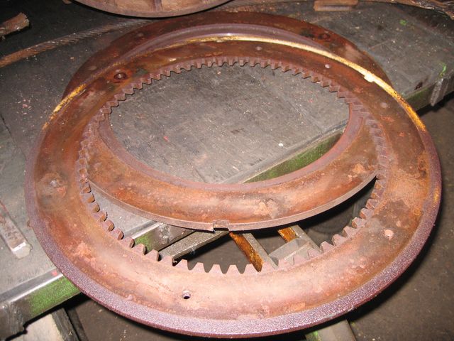

geteilte Reibebelaglamelle

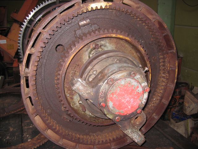

Kupplungsinnenträger nach entfernen der Lamellen
Die Einzelteile
das muss ja ein mordsschlüssel gewesen sein um die mutter zu lösen !? wink.gif

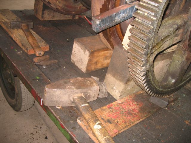

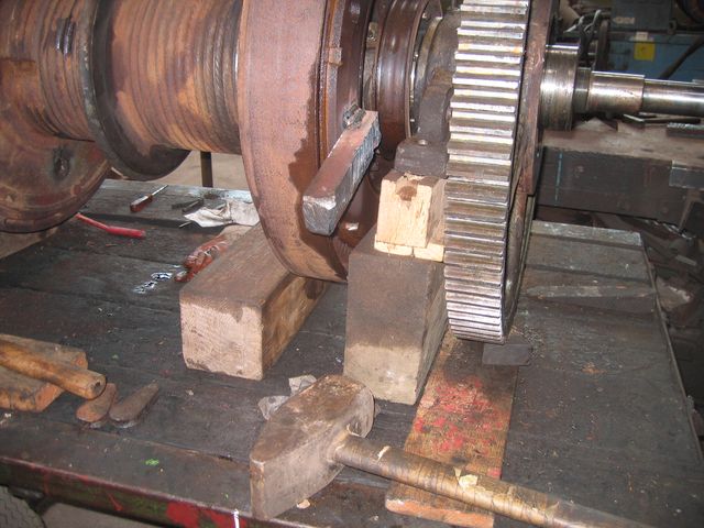

Die Ringmutter der Antriebsseite ließ sich mit herkömmlichen Mitteln nicht lösen, hier half nur
brachiale Gewalt. Zuerst wurde ein ein Flacheisen angeschweißt anschließend kam der
schwerste vorhandene Vorschlaghammer zum Einsatz.
mit drei vier Schlägen setzte das Flacheisen auf dem Boden auf, der Keil unter dem Zahnrad wurde
gelöst und das ganze zurückgedreht und wieder den Keil setzen das wiederholte sich acht mal.
Nach diesem Gewaltakt war erstmal eine Pause angesagt man ist ja nicht mehr der jüngste.

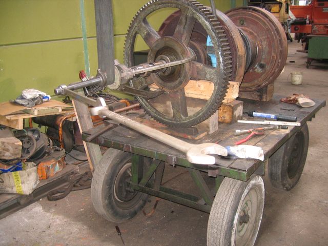

Die nächste Herausforderung ließ nicht auf sich warten, abziehen des Antriebszahnrad.
Ein 36er Ringschlüssel mit einem 50er als Verlängerung reichte nicht. Erst mit einem Ring- Schlagschlüssel und ein 2,5 mtr. langes Rohr als Verlängerung brachte Bewegung in die Sache.
