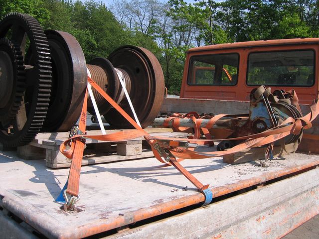

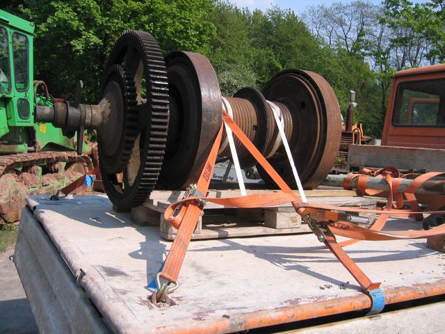

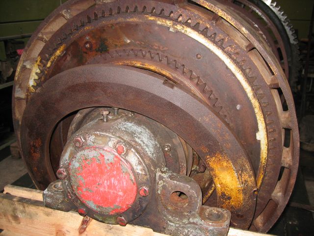

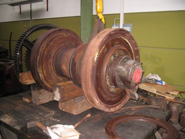

Hallo zusammen,
Da mir die Hubtrommel für den Transport mit einem PKW-Anhänger zu schwer war bzw .sich
nicht gut verzurren lässt, habe ich einen kleinen LKW geliehen und den hinteren Stützbock gleich
mit genommen

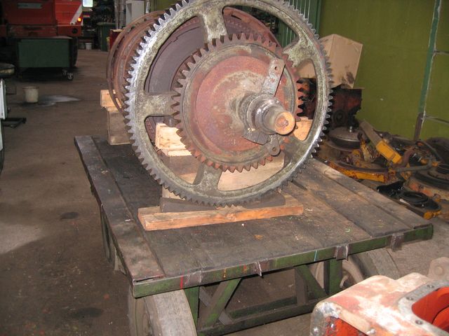

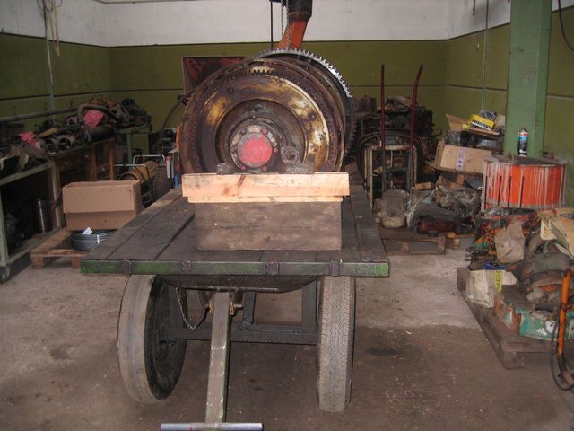

Anschließend wurde das ganze mit einem Stapler auf einen Transportwagen gestellt.

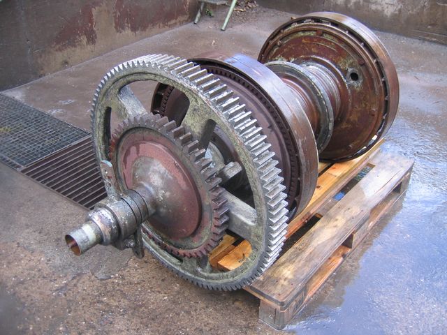

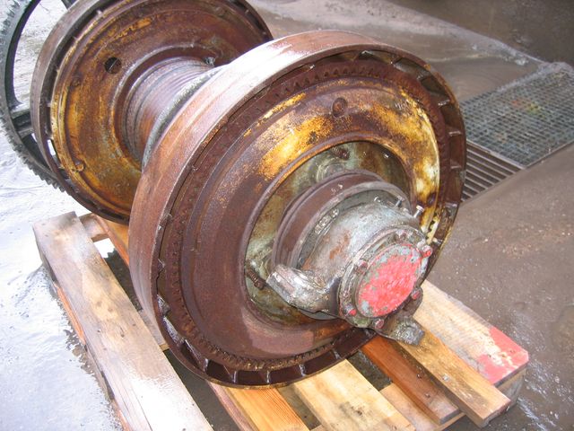

Um die Segmente der linken Hubkupplung auszubauen musste zuerst die Ringmutter M400x2
gelöst werden. Die sich zu meiner Überraschung relativ leicht drehen ließ.
