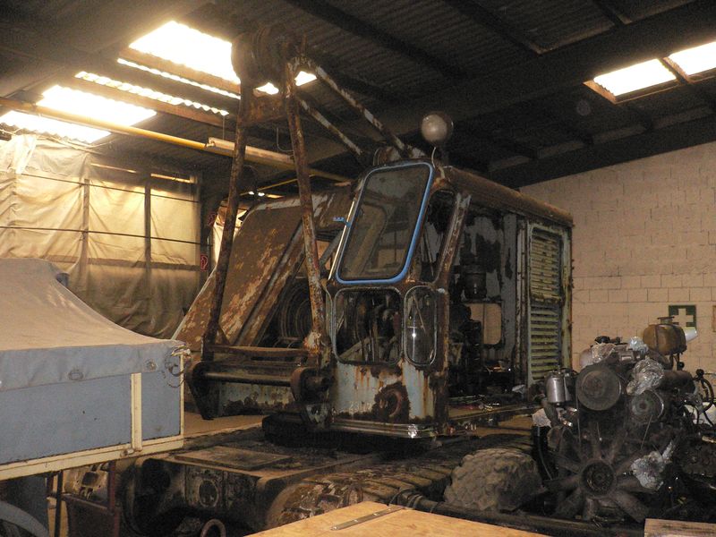

mit dem W4 geht es Stück für Stück weiter habe halt nicht immer Zeit darüber zu schreiben.

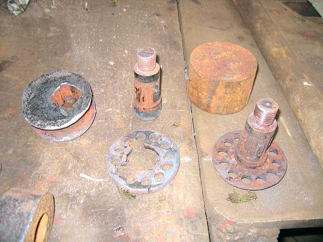

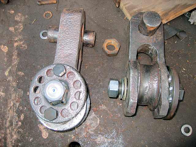

Die Exzenterwellen an denen die Zugseile zur Differentialwinde angeschlagen sind waren
total eingerostet.

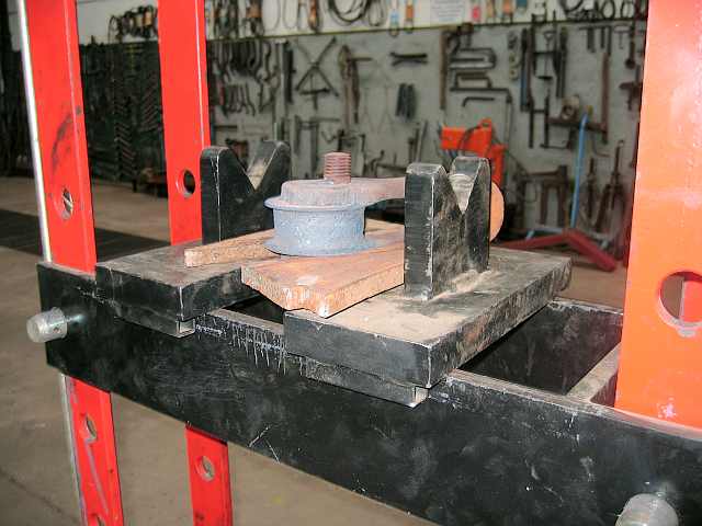

Nach einer ausgiebigen Wärmebehandlung ging es direkt auf die Hydraulikpresse.
Bei über 20 to Druck gab es das bekannte knacken und der Bolzen löste sich, allerdings

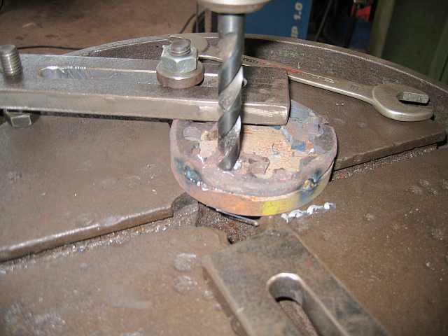

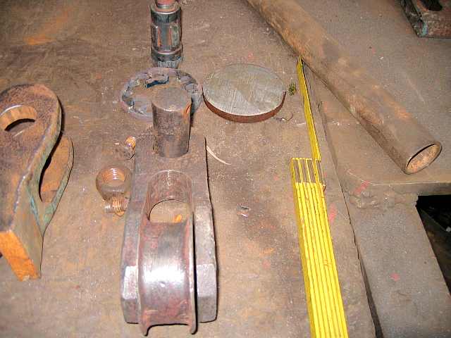

überlebte eine Sicherungsscheibe diese Prozedur nicht. Am oberen Bildrand liegt schon
ein Rohling für eine neue Scheibe.

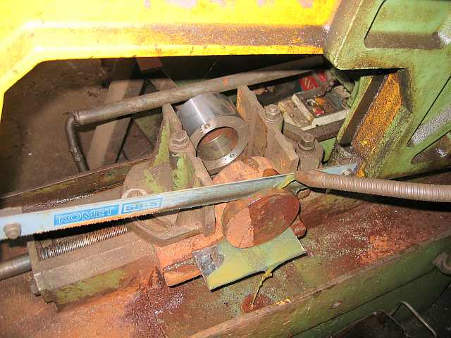

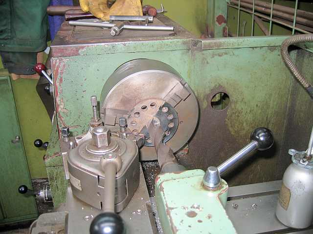

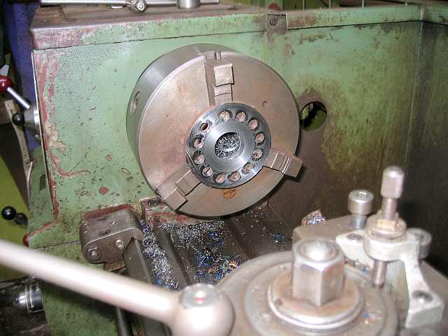

Scheibe absägen
Die gebrochene Scheibe dient als Bohrlehre.

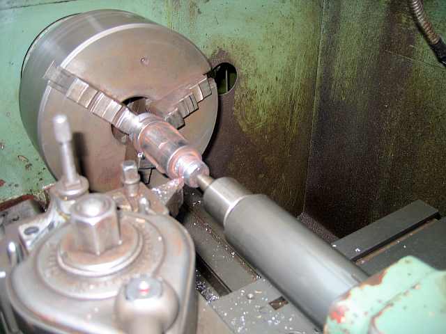

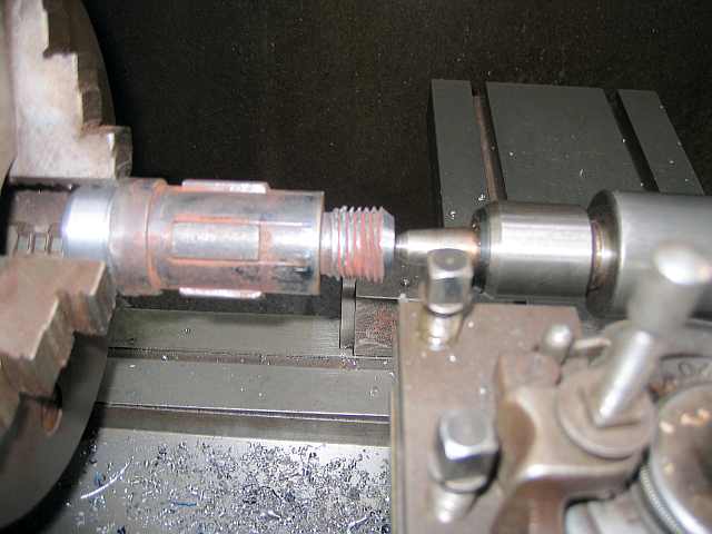

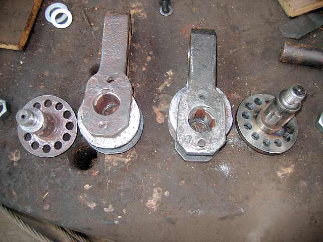

Überdrehen des Gewinde
So etwas geht nur in der Drehbank, mit einem 30mm Bohrer direkt durchbohren.

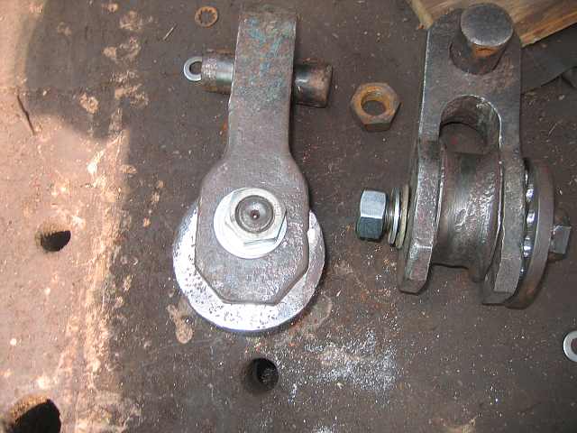

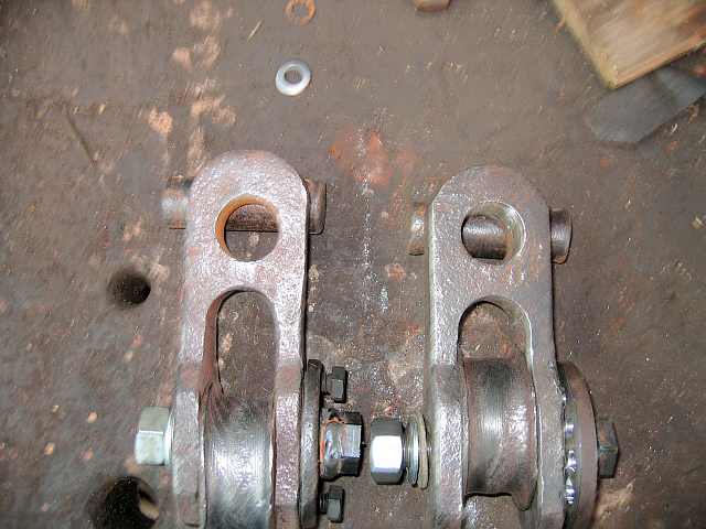

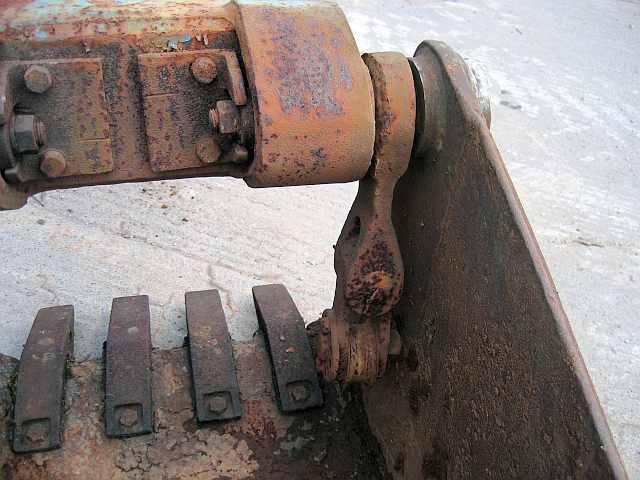

Zum Abschluß noch ein paar Bilder, fehlt nur noch die Grundierung und Farbe
