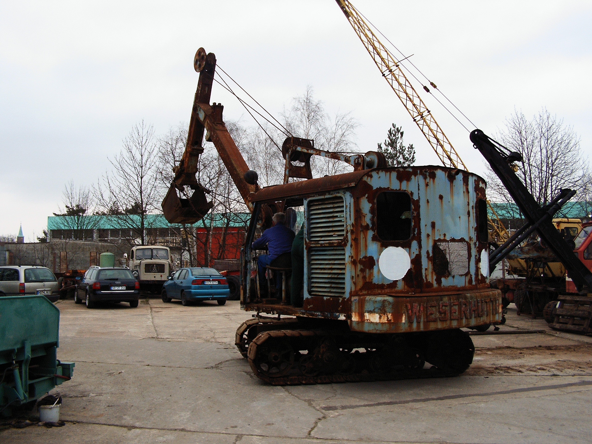

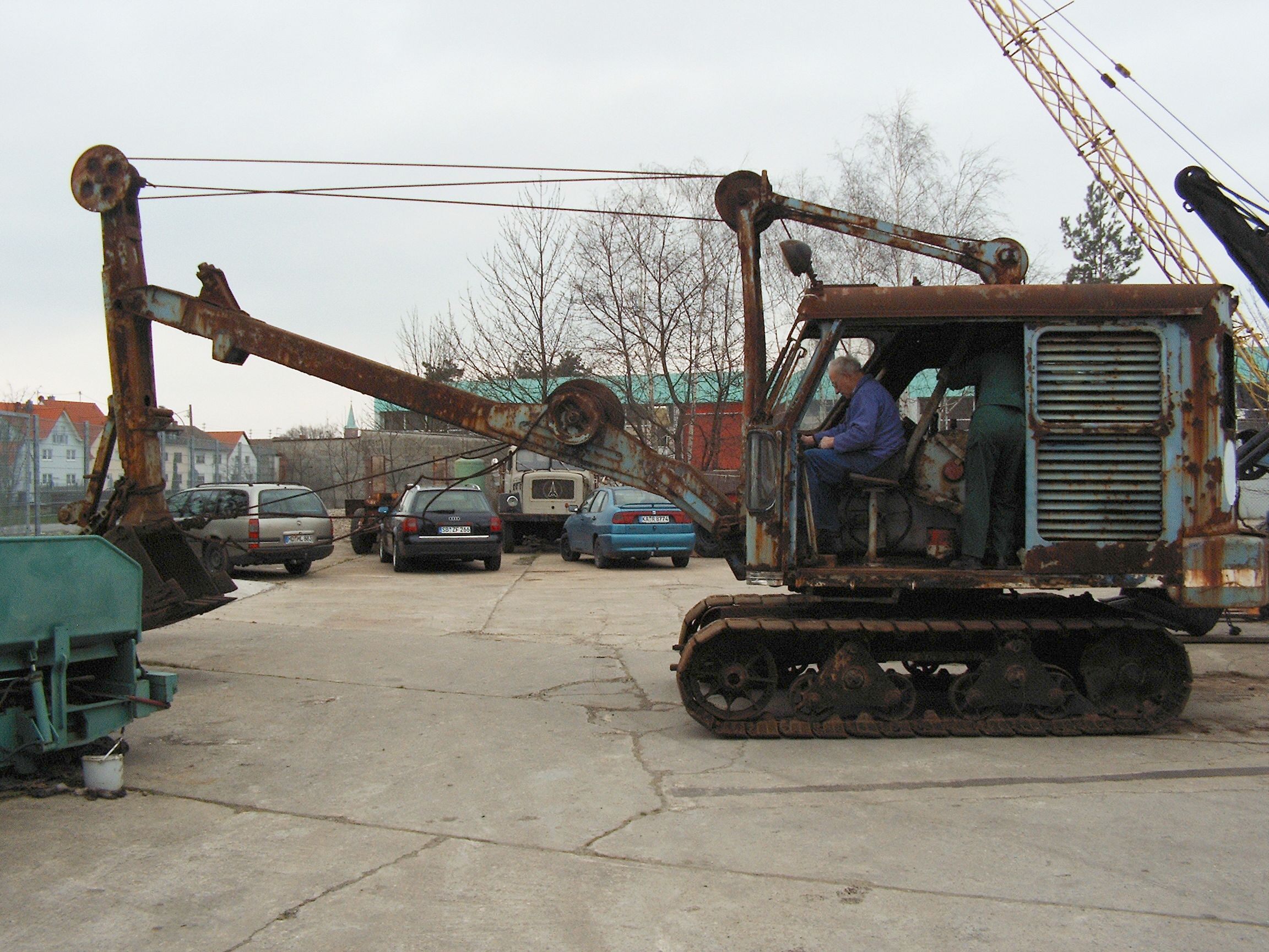

die ersten "Schritte" vorwärts - nach Jahren der Abstellzeit die ersten Bewegungen aus eigener Kraft
auch das Schwenken funktioniert schon gut bearbeitet von Stefan

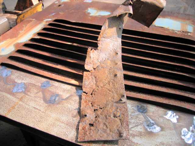

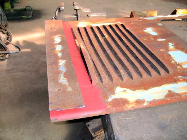

Für ihr Alter (52 Jahre) sehen die Türen noch ganz gut aus, lediglich im Bereich der
der Laufrollen mussten Flicken eingesetzt werden.

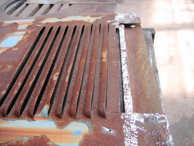

Zuerst musste das Verstärkungsblech entfernt werden um an das Türblech zu kommen.
Danach wurde das betreffende Blech herausgeschnitten und durch ein neues ersetzt.

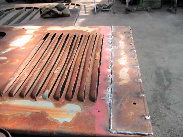

Nach dem Grundieren konnte das Verstärkungsblech wieder angeschweißt werden.

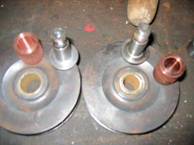

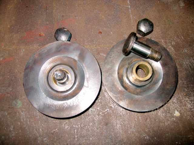

An den Rollen der Türen waren die Büchsen eingelaufen so das die Türen auf den
Führungsschienen aufsetzten . Daher wurden die Bolzen leicht abgedreht und neue
Büchsen angefertigt und in die Rollen eingepasst.

herausgeschnittenes Teil

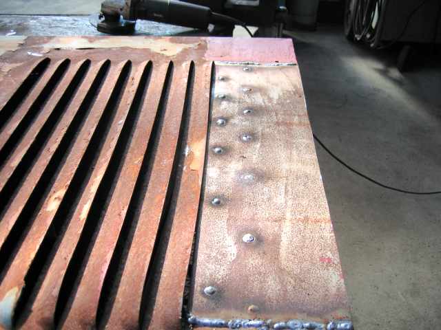

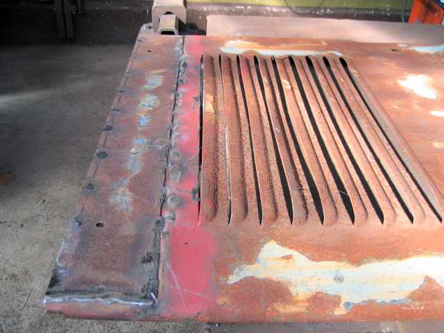

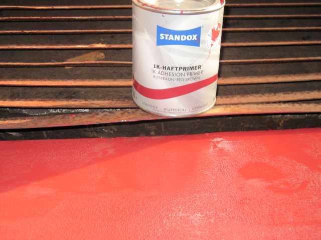

in den Flicken wurden 10mm Löcher gebohrt und mit dem Steg der Tür Punkt verschweißt,
vorher wurde noch grundiert
die Schweißpunkte wurden verschliffen
2007/09/post-1288-1191141908.jpg
auf diesem Haftprimer kann man schweißen ohne deas Blech vorher blank zu schleifen
anpassen des Verstärkung Blechs
das Verstärkungblech wurde ebenfalls Punkt verschweißt
verschleifen der Schweißpunkte

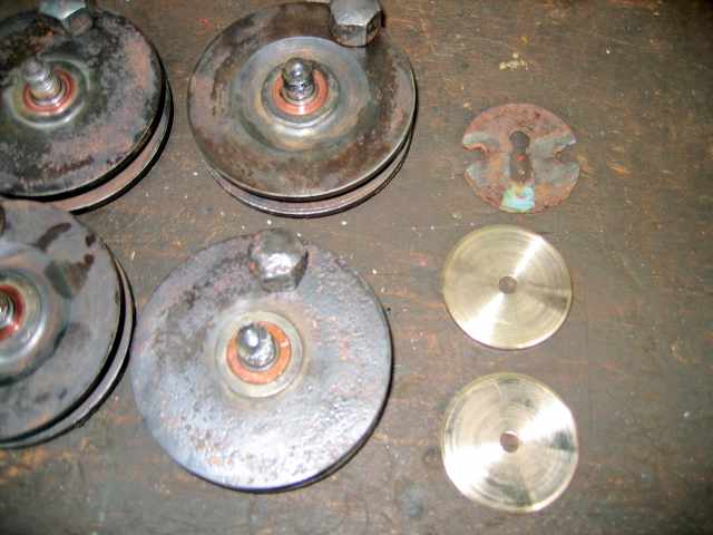

die Laufrollen nach dem entrosten im Vorzustand die Bolzen sind leicht abgedreht.
die neuen Büchsen vor dem einpassen
die fertigen Laufrollen rechts die Beschläge für die Türschlößer, schließlich will man ja später
etwas zum polieren haben

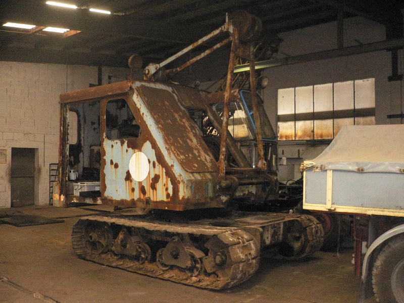

an dem W 4 wurde vor kurzem der Ausleger abgebaut bzw. der Stiel vom Ausleger getrennt.
Das Schutzhaus wird komplett abgehoben, hier sind größere Dachpartien zu erneuern. Außerdem
kann man so besser Wartungsarbeiten z.B. an den Winden durchführen.
