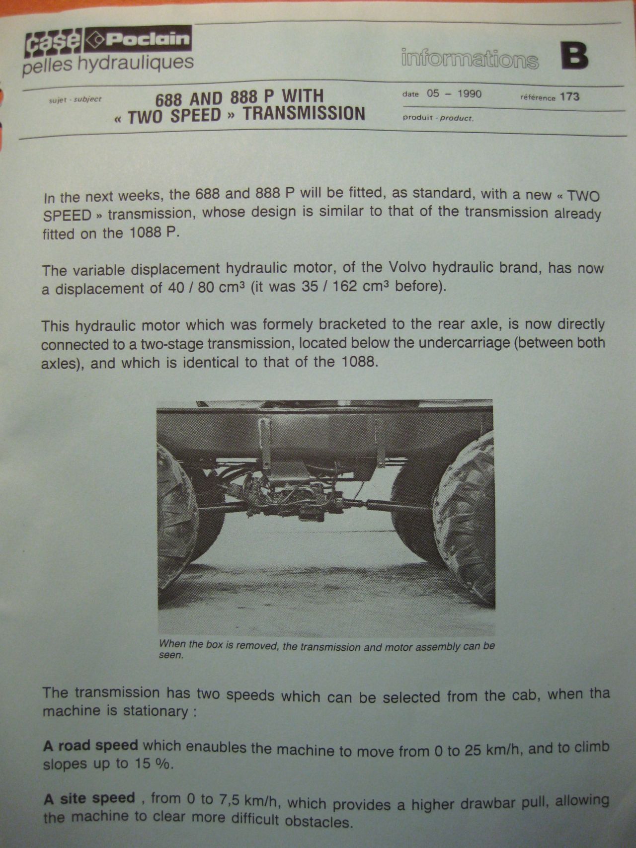

Hier mal ein Bild von der Information von der ich die Angaben habe:
2011/08/post-422-1313346601_thumb.jpg
Hallo Stefan77,
was ist das für eine Liste, wo du die Infos heraus hast?
Hab auch mal noch ein Bild:
Grüße
CasePoclain888P bearbeitet von CasePoclain888P
Das sind Informationen zu technischen Änderungen.
Sind eigendlich für die Niederlassungen gedacht gewesen um über Änderungen seitens des Herstellers zu informieren.
Hatte das Glück das sie mal bei einer Ersatzteilliste dabei waren.
Gruß
Stefan77
