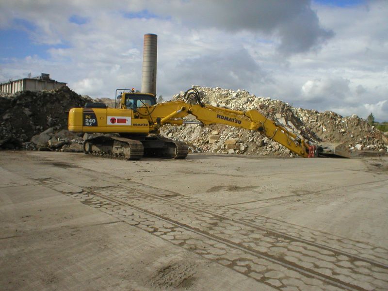

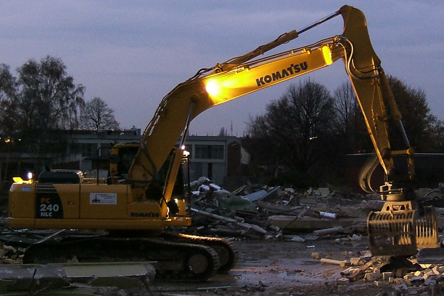

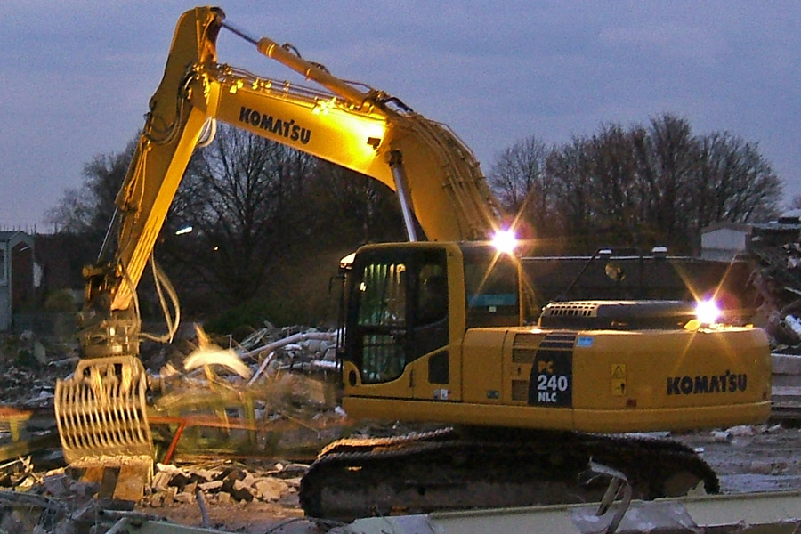

Hallo zusammen,
wir haben unseren PC 240-8 jetzt 3Wochen.
Auch bei unserem alten 240er war kein geregelter Lüfter drin.
Alleine vom -7 bis zum -8er hat sich so einiges getan.
Habe sehr wenig vergleich zu anderen Herstellern wie Cat und Liebherr.
Bei der Vorführung hatten wir nur einen Vergleich zu Hitachi Zaxis 250.
Zum guten Schluss hat mein Chef sich dann doch für den PC 240-8 entschieden und wir haben jetzt 8 Komatsu Geräte
