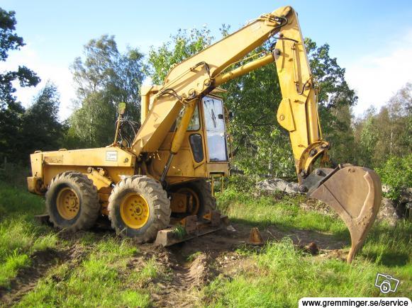

Kennt jemand diese Bagger? Noch nie gesehen, noch nie gehört!
Pingon 14H
Baujahr 1980
12.000 Betriebsstunden
2006/09/post-78-1157438569.jpg
Mich würde die Funktionsweise dieses Baggers interessieren. Der Aufbau erinnert eher an einen Radlader, da ist doch gar keine Trennung zwischen Ober- und Unterwagen. Wie schwenkt die Maschine denn? blink.gif
Und gehören diese Balken vor den Rädern zur Maschine (Abstützung)?

Hallo,
ich bin mal sone Maschine gefahren.
Die Maschine steuert eigentlich so wie ein Kompactlader oder wie ein Raupenbagger.
Ich hoffe ich kommte damit weiter helfen.
Gruß Dennis
Gast Liebherr-Fanat
Die Maschine dreht dadurch dass die Räder angehoben werden und sie dann über eine Schwenkdurchführung zwischen einem Rahmen und dem Aufbau schwenkt. Die Maschine lässt sich also nicht verfahren wenn sie gräbt. Es gab im übrigen auch mal ein Modell davon welches mitlerweile sehr begehrt ist. eusa_think.gif bearbeitet von Form 8A

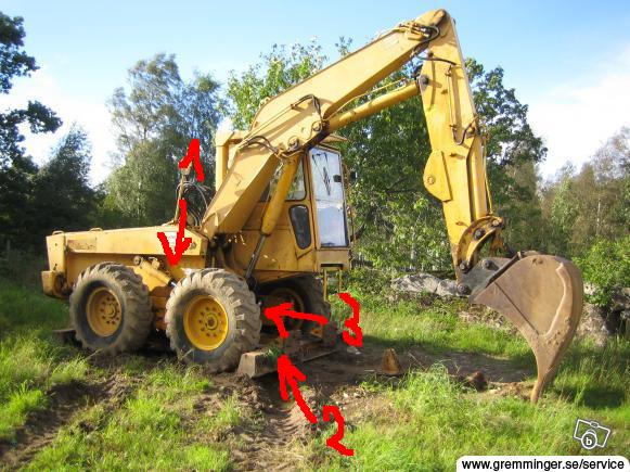

Also dann mal die Erklärung vom Drehen:
Also der Zylinder (1) Hebt die Räder an so dass die Maschine auf dem Ramen (2) Aufliegt und die Räder nicht mehr an den Rahmen streifen können. Und Unter der Maschine zwischen diesem Rahmen und dem Aufbau (3) befindet sich dann die Drehdürchführung whistling.gif Sorry wenn ich das Copyright verletzte rolleyes.gif
