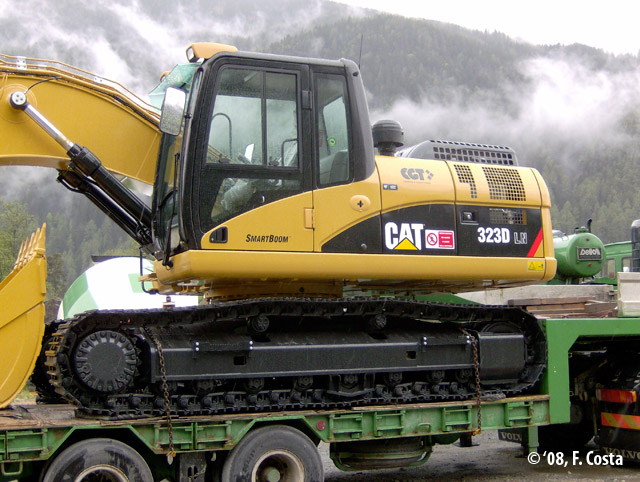

Kann mir jemdan erklären warum bei dem L Unterwagen der Oberwagen um 26cm breiter ist als bei der LN Variante
Im Datenblatt steht:
Oberwagenbreite: 2490mm
323 D L 2750mm
323 D L 2490mm
Die N-Ausführung (narrow) ist weniger breit als 2,50 m. Dadurch ist der Transport in vielen Ländern (z.B. CH) ohne besondere Bewilligung und/oder Begleitung möglich. Für einen Bagger, der häufig umgesetzt werden muss ein echter Vorteil.
