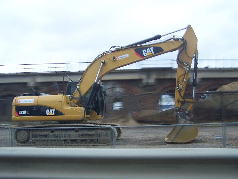

Nein das wird Wohl schmale Ausführung Heißen da der Unterwagen Sehr Schmal bei dem Bagger Ist.
hmm...aber das scheint mir nicht gerade schmaler als ein "N" Fahrwerk zu sein...außer den schmaleren Bodenplatten vielleicht... eusa_think.gif

hab da mal ein wenig geforscht.
Laut Herstellerangaben heisst das SA schmales Alpin Fahrwerk. Es unterscheidet sich nur minim vom LN.
Es ist auch 2.5m breit. Aber dafür 20cm kürzer.
Nur sind die Ketten und Schutzbleche ein wenig robuster (schwerer) als beim LN.
Und das Einsatzgewicht der Maschine beträgt 23.5-24.5t statt der normalen 23-24t.
