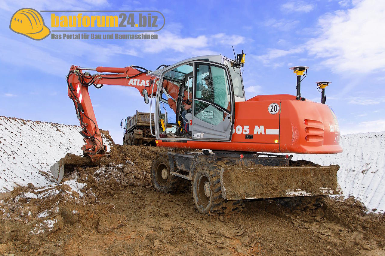

unsure.gif Frage: Was ist GPS beim Bagger, kann mann dabei genau nach Position baggern ?
Bagger mit GPS haben eine 3D Steuerung, das heisst der Maschinist hat volle Kontrolle über die Position der Schaufel. Der in diesem Beitrag gezeigte 1505M ist mit GPS ausgerüstet und man kann die Kontroll LEDs auf dem Bild der Kabine erkennen. Hauptdisplay ist aber die kombinierte Rechner- und Bedieneinheit. Hier werden die Geländemodelle auch grafisch angezeigt.
Hauptvorteil der GPS Lösung: Präszises Arbeiten ohne sonst notwendige Absteckarbeiten. Permanente Höhe- und Lagekontrolle, auch bei komplexen Modellen wie Autobahnauffahrten, Regenrückhaltebecken oder verwinkelten Böschungen.
Beim Ausbau des Abschnitts 1.1 der A72 werden gleich drei GPS Bagger eingesetzt. Die gesamten Böschungseinschnitte werden, im Abschnitt von 20-25 Metern, von den GPS gesteuerten Maschinen als Böschungslehre gebaggert. Dazwischen arbeiten dann die anderen Maschinen. Bei Nacharbeiten kommt dann wieder die GPS Flotte zum Einsatz.
Meiner Meinung nach ist für solche Erdarbeiten eine GPS Maschinensteuerung absolut zukunftsweisend. Die Mehrkosten amortiseren sich bei entsprechenden Projekten oft schon beim ersten Einsatz.
