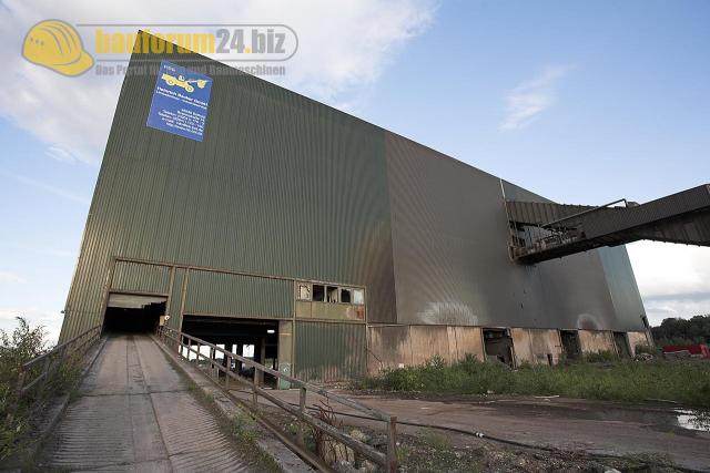

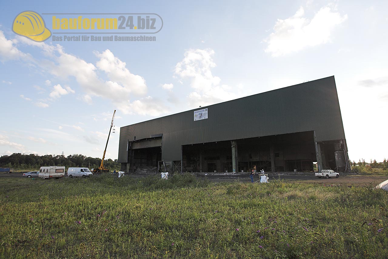

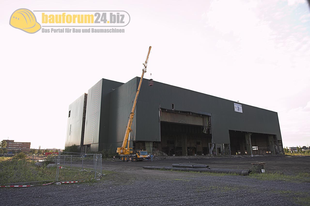

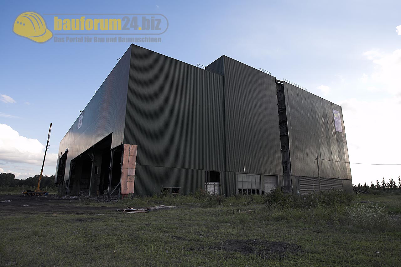

Am Vorabend der Sprengung letzte Arbeiten und Kontrollen. Noch rund 10 Stunden bis Sprengmeister Hermann Havekost die 80 Kilo Sprengstoff zur Explosion bringen wird.

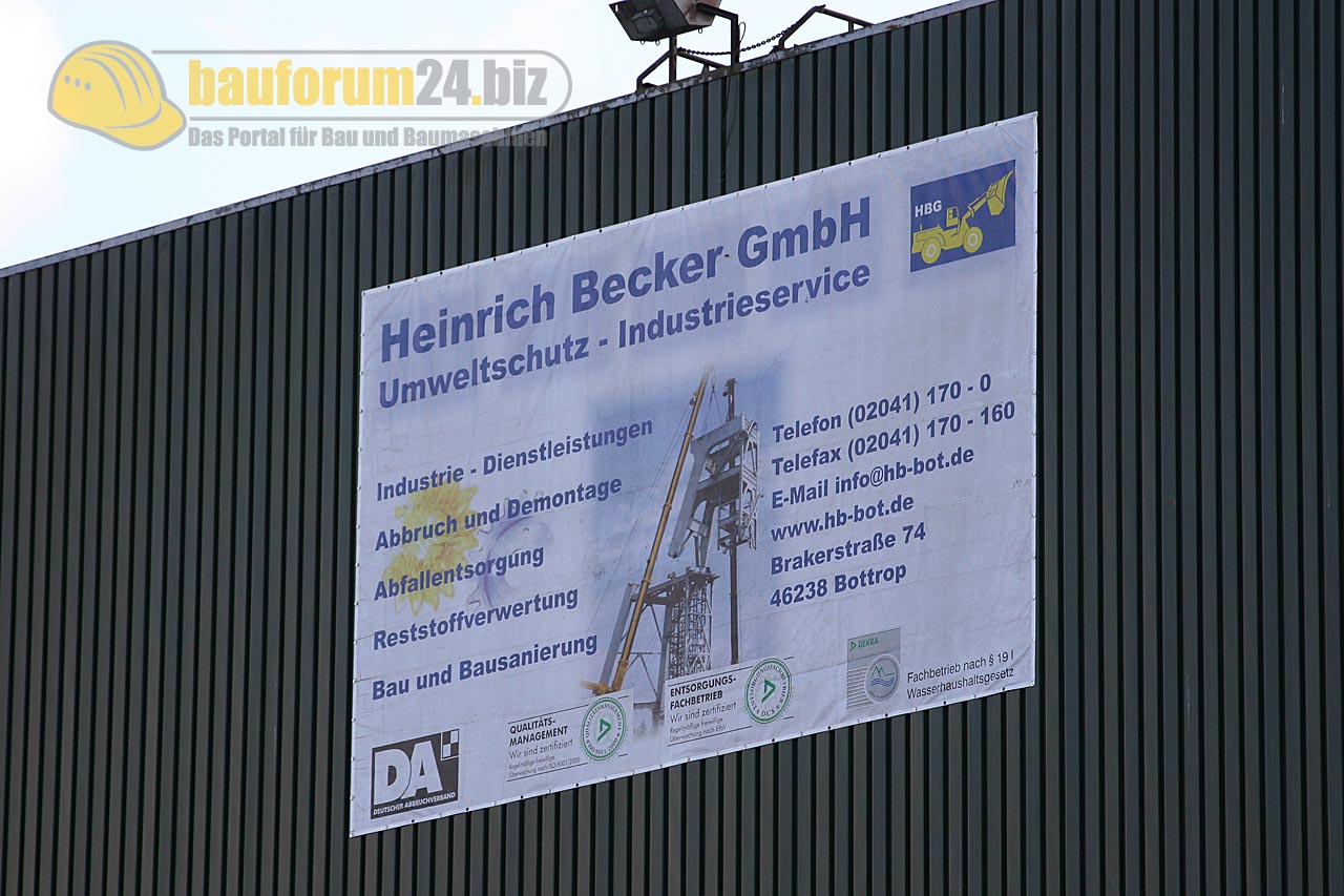

Fa. Heinrich Becker aus Bottrop ist verantwortlich für den Abbruch.

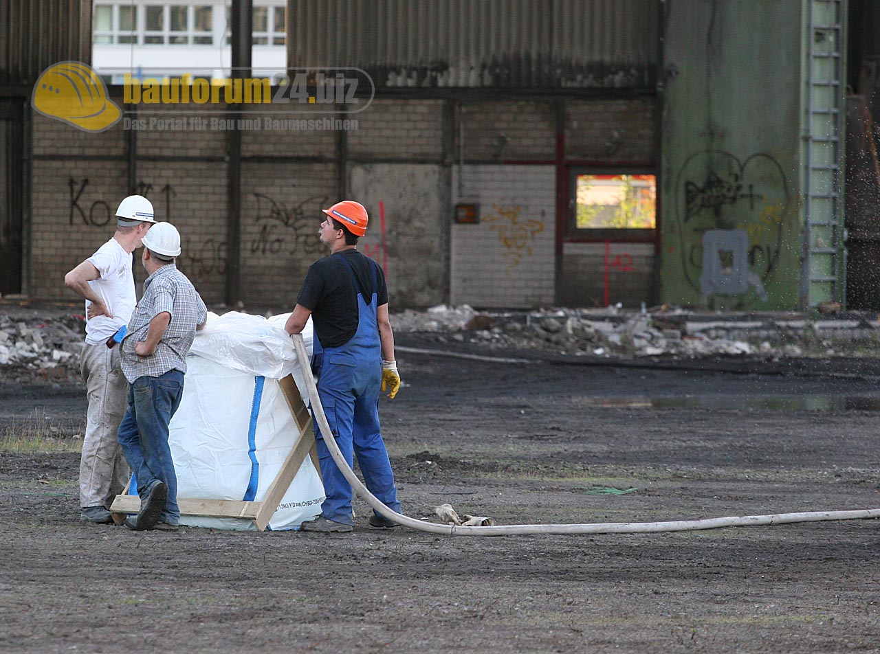

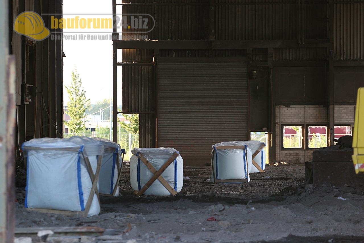

Am Vorabend werden zahlreiche "Big-Bags" installiert. Die mit Wasser gefüllten Behälter
werden ebenfalls gesprengt. Die entstehende Wasserwand soll den Staubanfall mindern.

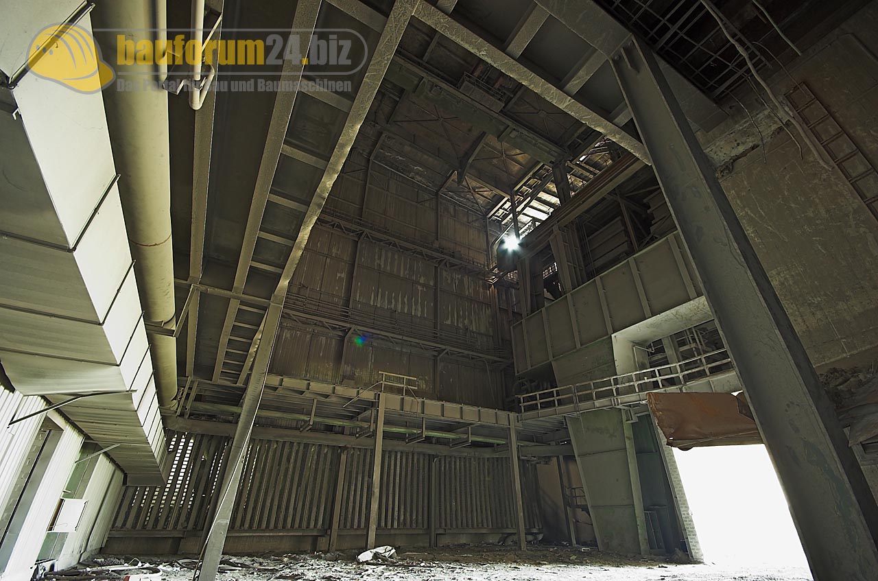

Auch im Inneren der Halle sind Big-Bags installiert.

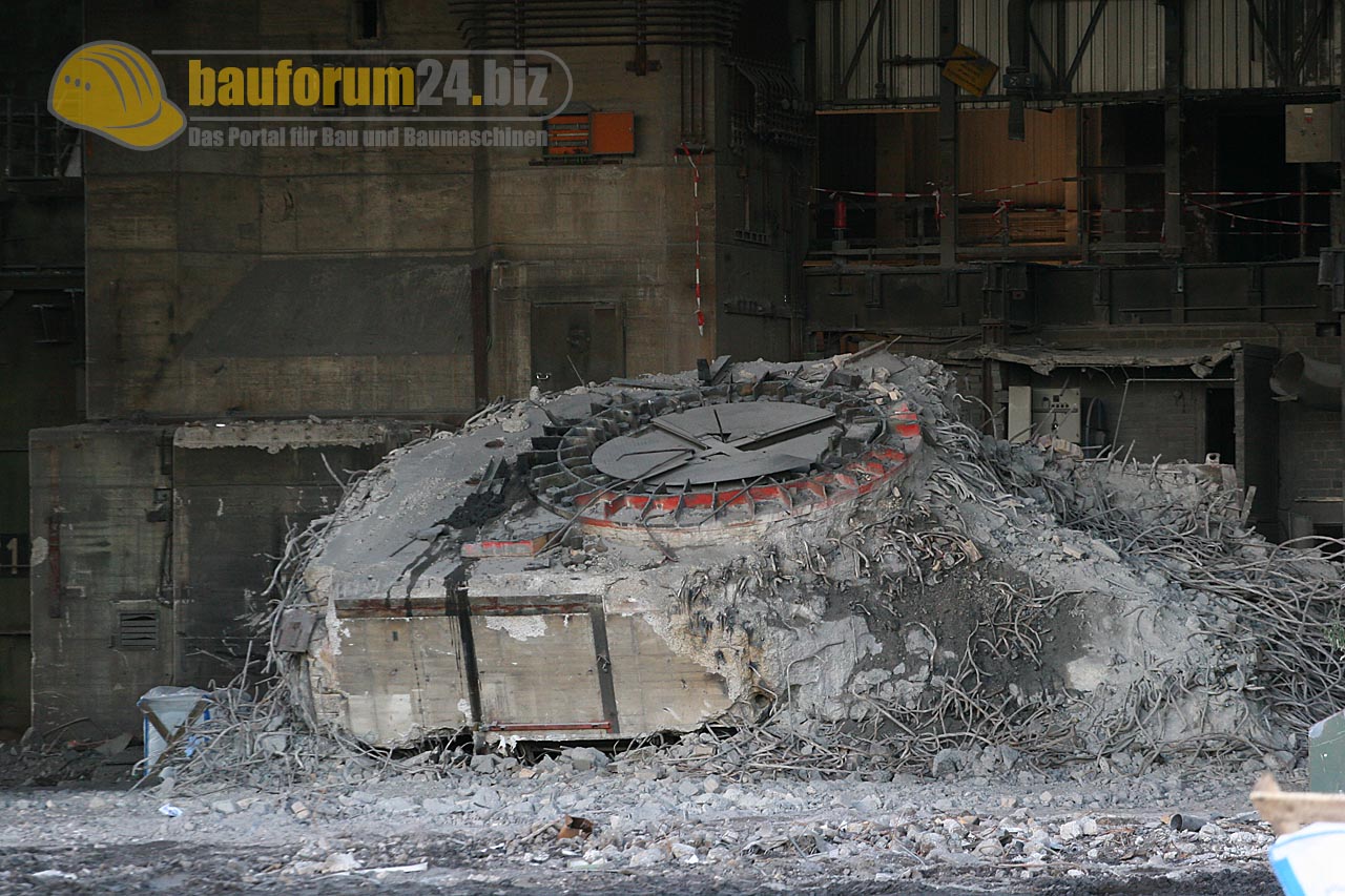

Die Fundamente der ehemaligen Gießpfannen. Die Bewehrung massiv, scheinbar für die
Ewigkeit gebaut. Hier hätte wohl auch in vielen Jahren noch glühender Stahl fließen können...

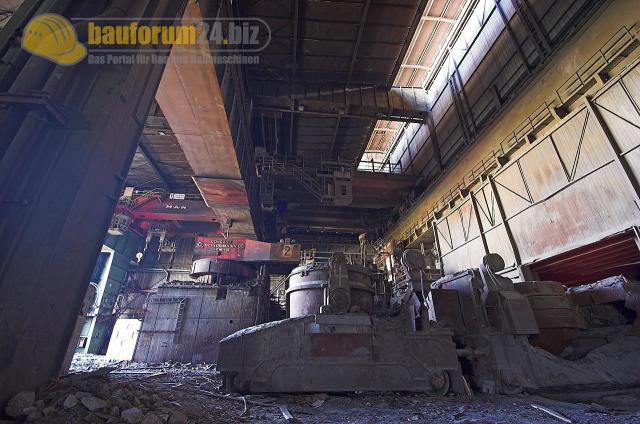

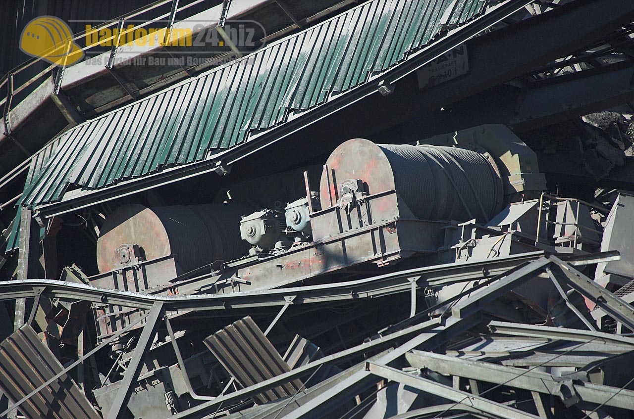

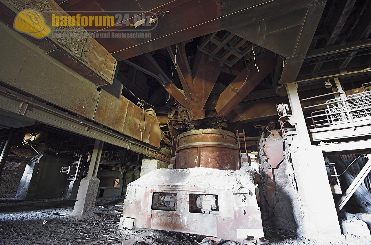

Die folgenden Bilder sind noch vor dem Rückbau entstanden.
