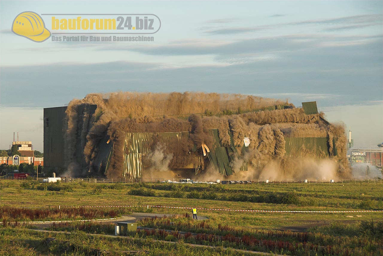

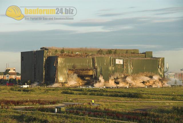

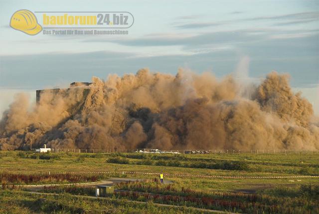

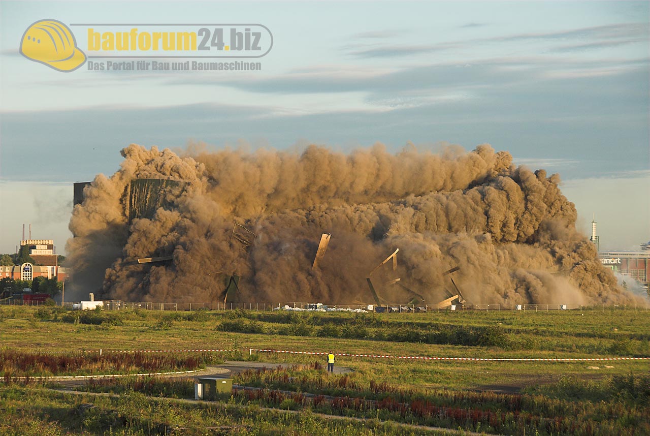

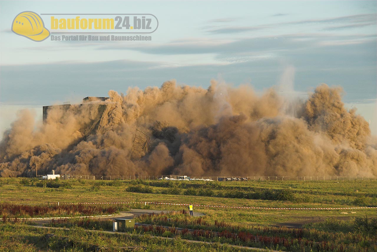

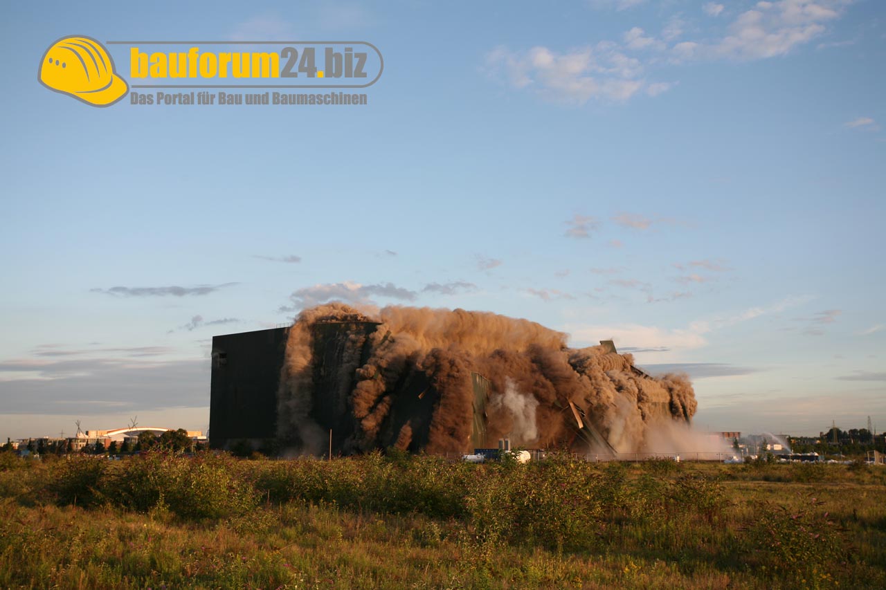

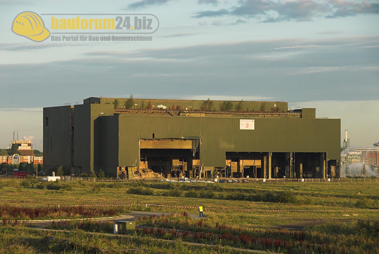

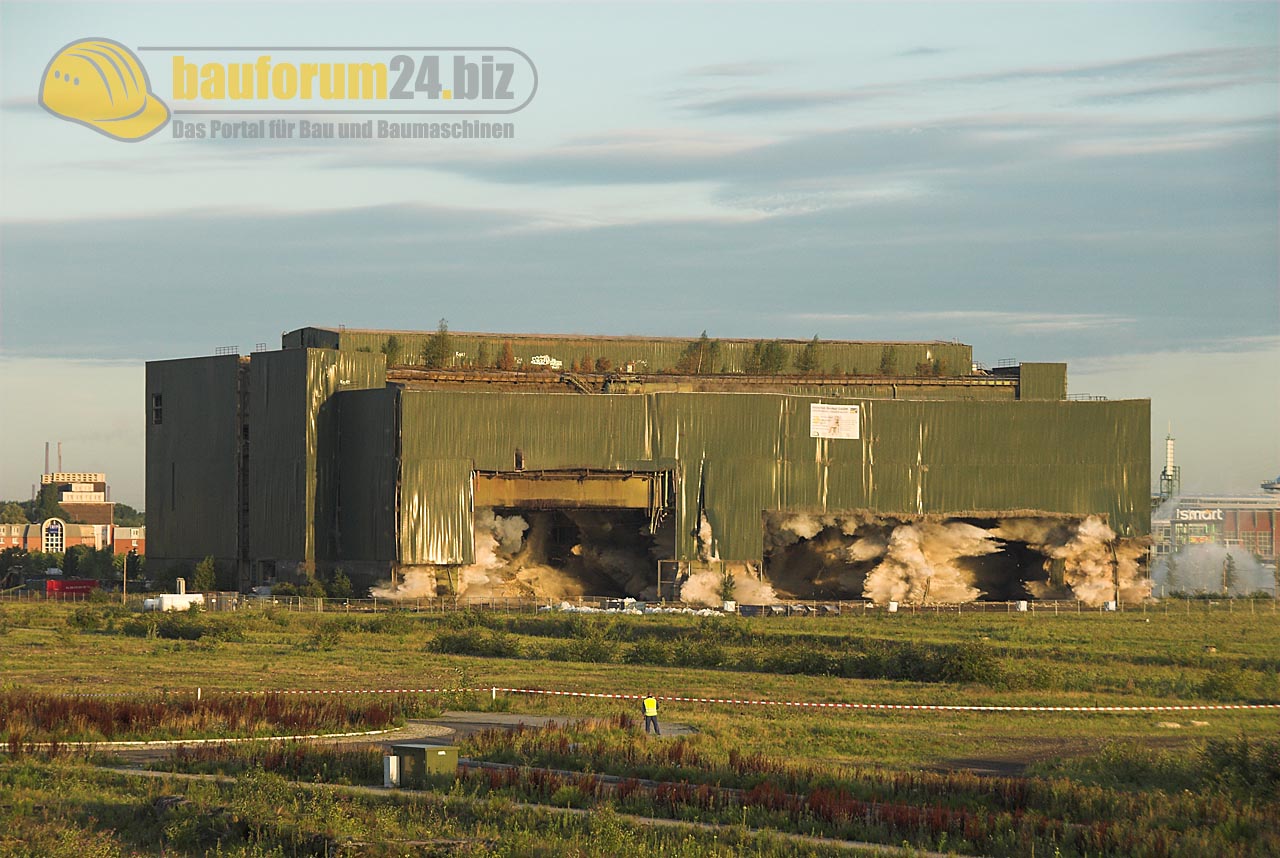

Am Morgen des 19. August, planmäßig um 07:00 Uhr, wurde die Gießhalle des ehemaligen Elektrostahlwerk Oberhausen gesprengt. Die Sprengung war die Erste von zwei Teilsprengungen.
Um die Halle zum Einsturz zu bringen wurde eine sogenannte Vollraumsprengung vorgenommen. Dazu wurden die senkrecht stehenden Hohlstützen mit Wasser gefüllt und mit Sprengstoff geladen.
Die horizontalen Dachbinder wurden mit Kupferschneidladungen, den "Linear-Cuttern" getrennt.
Auführendes Unternehmen für den Abbruch ist die Heinrich Becker GmbH aus Bottrop.
Für die Sprengung des ersten Abschnitts wurden benötigt:
  • ca. 80 Kilo Sprengstoff
  • ca. 12m Schneidladungen
  • 24 elektrische Zünder

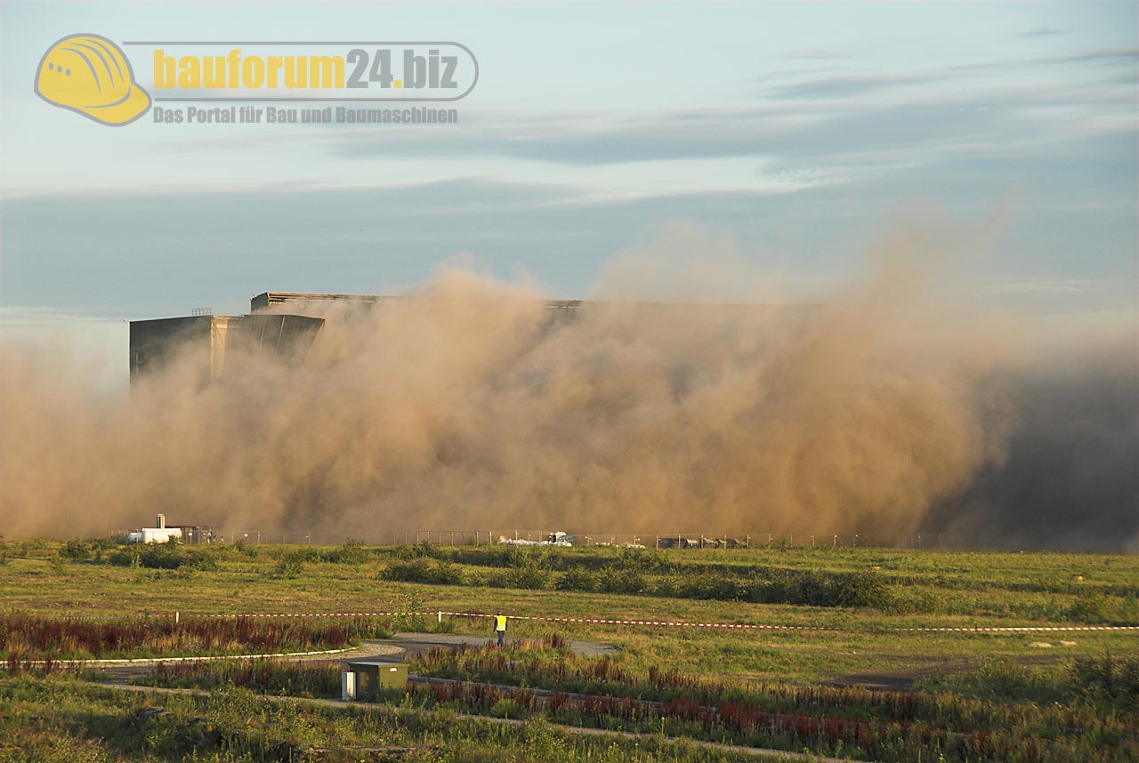

Zur Bindung des bei der Sprengung auftretenden Staubs wurden mit jeweils 1000 Liter Wasser gefüllte "Big-Bags" eingesetzt. Durch gleichzeitige, bzw. zeitlich eng versetzte Sprengung wurde eine Wasserwand erzeugt.

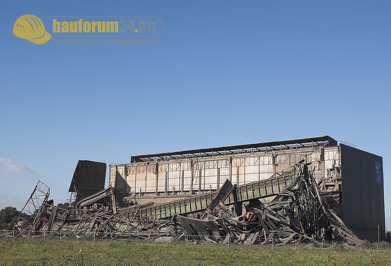

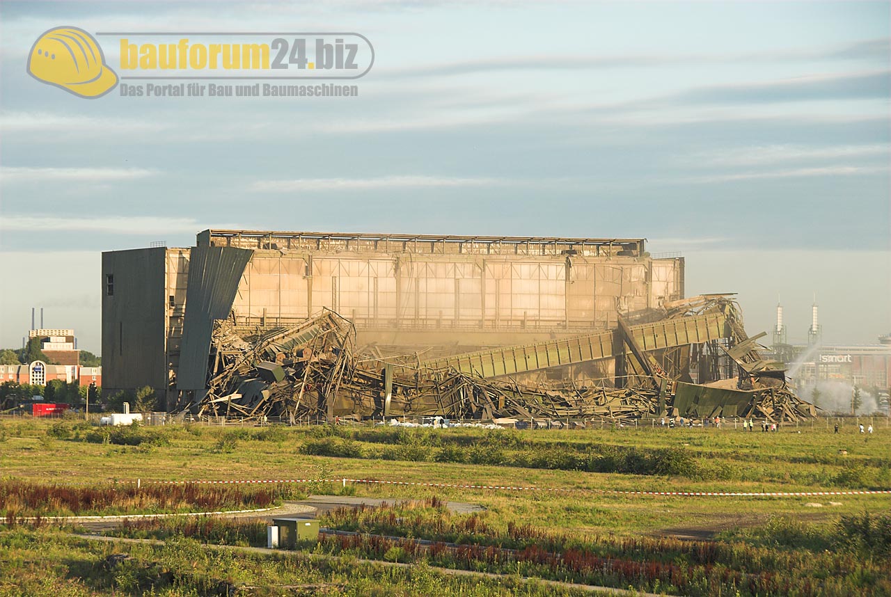

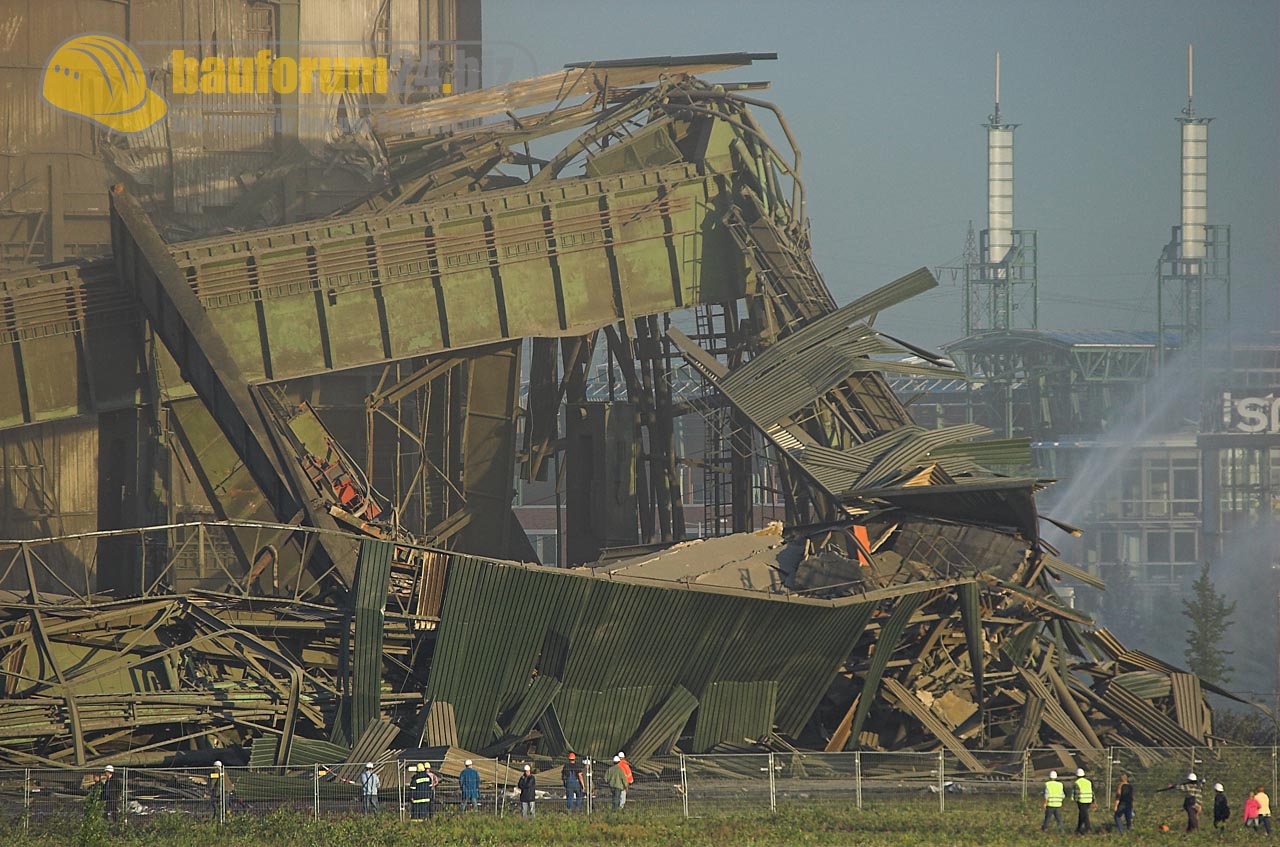

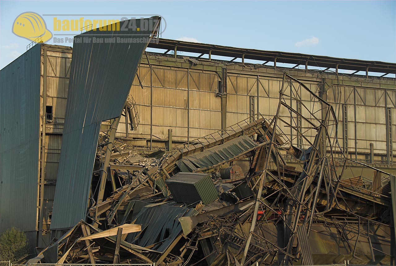

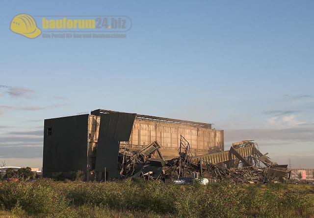

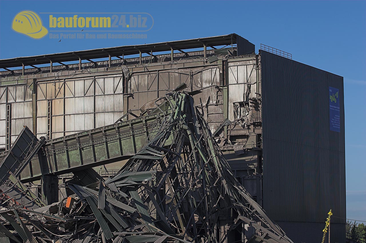

Nach der Sprengung. Ein Gewirr von Stahlträgern ist übrig geblieben.
