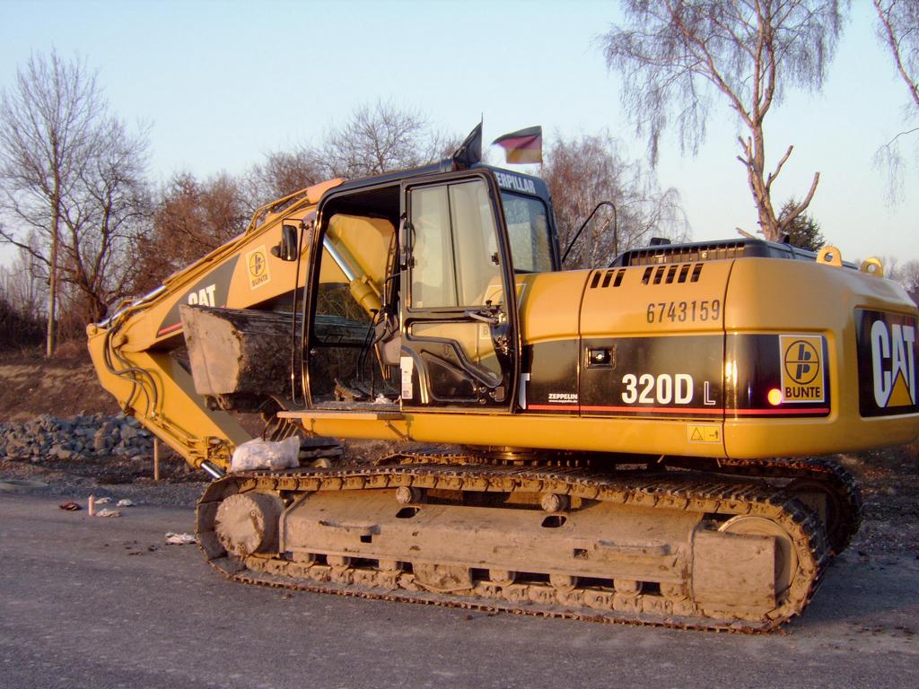

Was sind das für altmodische Sticks?
Ich hab im M322C ja schon die schönen, neuen Sticks.
Vor allem sind die nicht so sinnfrei zum Fahrer hin geneigt.
Die haben sogar schon diese Schieber für die Zusatzhydraulik.
So dass der Grabenräumlöffel nicht mit Topspeed hin und her Kracht, um jegliche Feinjustierung schon im Keim zu ersticken.
Sondern man kann sie schön feinfühlig kippen.
Oder kein ruckartiges Drehen mehr des Greifers.
Warum hat die dieser D nicht?
Sind die nicht Serie?!
Es geht nicht um die Feinfühligkeit von der Auslegerhydraulik her.
Sondern der, der Zusatzhydraulik.
Darum frag ich, wo die schönen Schiebe-Regler hin sind, die in der C-Serie doch Standard waren(soweit ich weiß) ?!
Die Schieberegler der C-Serie waren "z.B." nur in Deutswchland/schweiz/Oesterreich Standard, weil die Händler die Maschinen in Maximalausstattung geordert haben. Geh mal nach USA oder Afrika. Da wirste keinen Bagger mit Schiebereglern antreffen sondern die gleichen wie im 320D. Um mit der Konkurrenz von Hitachi mithalten zu können (Preis) wurde auf die aufwendige Zusatzhydraulik verzichtet. Somit wird der Hammer bzw Böschungslöffel mit Pedalen betätigt und nicht mit deinen geliebten Schiebereglern...
Und noch was. Die Joysticks sind nicht sinnfrei "verbogen". Ergonomisch gesehen ist es besser für die Handgelenke. Leuchtet ein oder wink.gif
Dafür fällt dir der Fuß ab, wenn du 12 Stunden am Tag Böschungen ziehst, und du jedesmal auf das Pedal latschen musst, um den Löffel zu verstellen wink.gif
