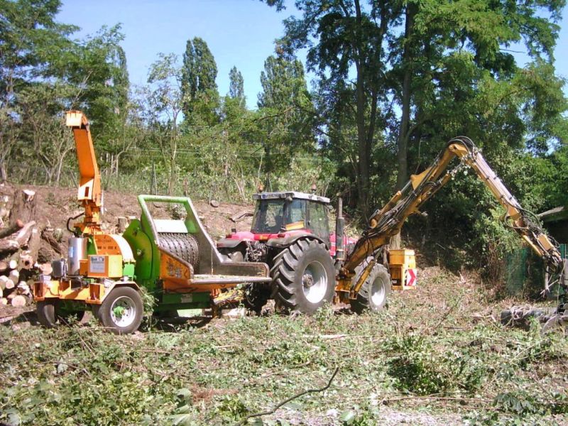

Gehört hier ja eigentlich nicht hin, ... eusa_think.gif aber mit so einem Gespann kannste schon was machen. top.gif
