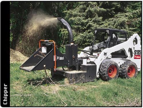

Von Bobcat gibt es einen hydraulisch angetriebenen Holzhäcksler zum Anbau an einen Kompaktlader.
Max. Stammdurchmesser dürfte aber bei nur 10 - 12 cm liegen.
