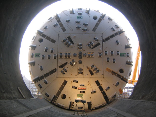

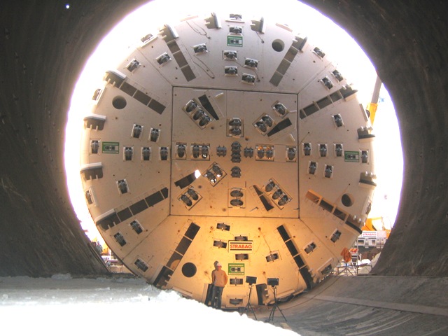

So, jetzt noch 2 Fotos des fertigen Schneidrades. Am 2. bin übrigens ich auch drauf biggrin.gif
Ist echt ziemlich riesig, das Gerät!

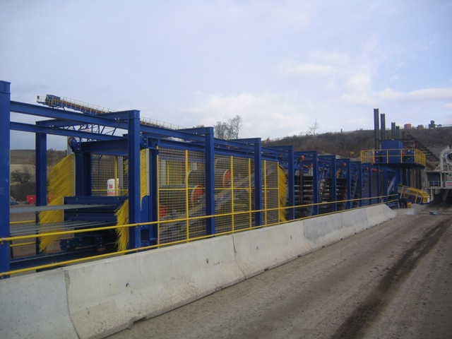

Bild 1: Der Förderbandspeicher, in dem durch eine flaschenzugähnliche, mehrfache Umlenkung des Fördergurtes einige hundert Meter Gurt gespeichert werden können.

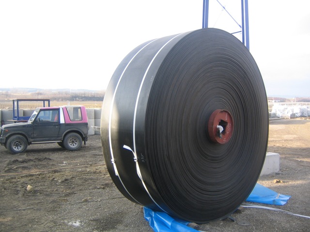

Bild 2: Eine Rolle Fördergurt zum Verlängern, ich glaube es sind 250m.

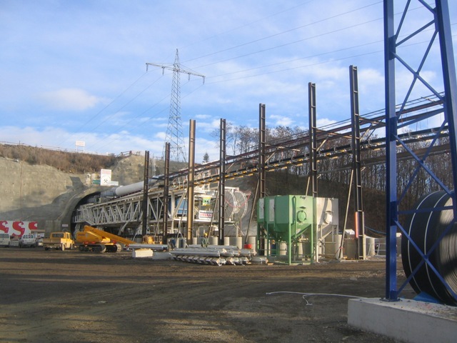

Die ersten Meter sind schon gebohrt, auch der 1. Nachläufer ist bereits im Tunnel verschwunden

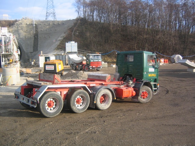

Mit diesen LKWs werden die Tübbinge in den Tunnel gefahren. Die Besonderheit an diesen Fahrzeugen ist, dass es eigentlich Sattelschlepper sind, jedoch aber durch Zusammenschieben des Aufliegers starr mit der Zugmaschine verbunden werden können um rückwärts in den Tunnel fahren zu können. Der vordere LKW auf dem Bild ist zusammengeschoben, also starr. Der hintere ist ausgefahren, fährt also als Sattelschlepper.
