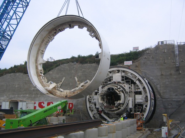

Bild 2: Der Schildscwanz wird eingehoben. Gut zu sehen ist hier der Druckring mit dem sich die TBM im Vortrieb auf den Tübbingen abstützt.

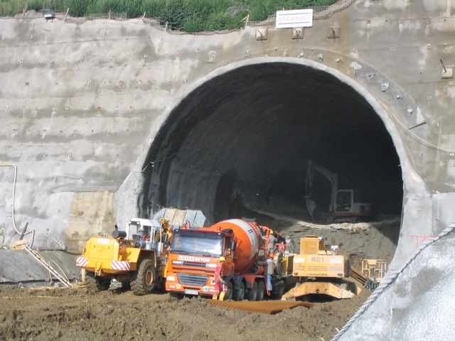

Den Anfang macht der Bau der Startröhre, welche nach der "Neuen österreichischen Tunnelbauweise" vorgetrieben wurde. Am ersten Bild wird der gerade ausgebrochene Bereich mit Spritzbeton verkleidet. Der Radlader ist übrigens ein Liebherr L551T, der Spritzbüffel ist von Putzmeister und die Hubarbeitsbühne basiert auf einem alten Liebherr A921.

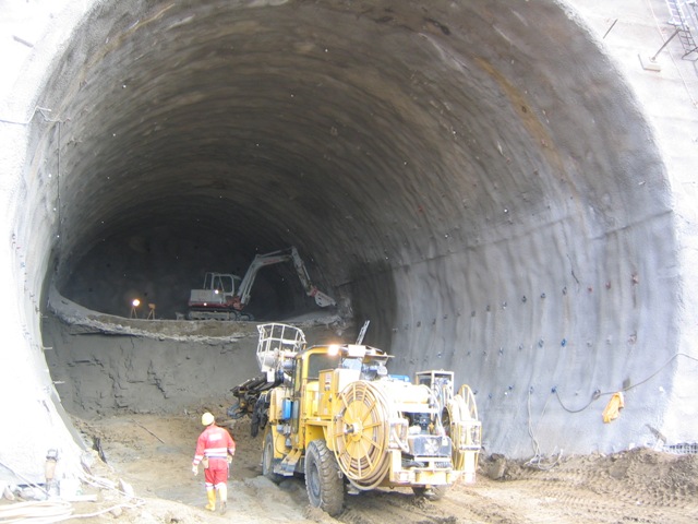

Am 2. Bild ist der Atlas-Copco Bohrwagen zu sehen, der die Spritzbetonschale zu verankern hatte.
