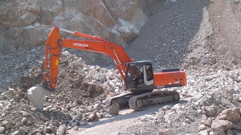

Hi, fahre jetzt meinen 350er seit 4180 Bh,
ist ne sau geile maschine, fahrwerk ist top, viel kraft allerdings nicht ganz so schnell, aber egal.
steuerung ist super, nur im feinbereich könnte er ein wenig besser und genauer ansprechen.
bgagger ist sehr schnell, und kraft hat das ding ohne ende.
ich fahr den bagger zu 95 prozent im eco modus, und den gashan auf mitte getellt, sind ca 1500 umdrehungen.
reicht völlig aus wer was anderes erzählt hat keine ahnung.
volle leistung brauch ich nur wenn es wirklich zur sache geht, dann hast du kraft ohne ende.
ich verlade steine bis zu 14 to das stück mit dem bagger.
spritverbrauch liegt so bei 21 bis 23 liter wenn ich auf eco fahre, bei vollast entprechend mehr.
ich weiß das glaubt mir auch keiner aber egal.
die kabine ist sehr schön groß und das display mit kamera ist super.
allerdings ist die hebelverstellung nicht gerade gut ausgelegt, da ist es vielleicht ratsam ein wenig zu schrauben.
es wäre dir zu raten daß der neue gleich mit schieberegler an den joysticks ausgeliefert wird, haben die sonst nicht serienmässig.
anbei ein bild von meinem schnucki ist vom freitag bin grad im steinbruch..
die verarbeitung der bolzen und buchsen ist nicht so ganz toll wie wir es von liebherr gewohnt sind da die japaner schon ehér mit großzügien toleranzen arbeiten, das heißt wunder dich nicht wenn da mal was wackelt.
ich hab bis jetzt als einziges problem mit der maschine eine kaputte hochdruckpumpe gehabt, sons NICHTS.
kein einziger hitachi schlauch kaputt gar nichts.
einmal war der wärmetauscher der heizung zugeklebt mit schmutz was wohl nicht an hitachi gelegen hat.
ich hab im steinbruch einen 2 kubik löffel dran und wenn ich aushub mache meinen 2,7 kubik löffel.
ich arbeite viel im abbruch und in harter umgebung und der bagger läuft super..
ich würde mit keinem anderen tauschen wollen.
