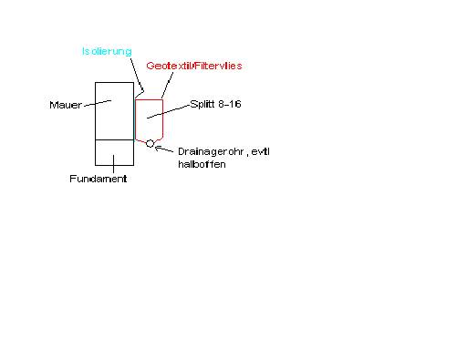

Wie meine Vorredner es schon gesagt haben, würde ich als erstes auch die Mauer isolieren. Um sie weiterhin vor Feuchtigkeit zu schützen, würde ich vor der Mauer noch eine Drainage verlegen.
In deinem Fall eine halboffene mit Fließsohle. Diese würde ich mit der darüberliegenden Kiespackung aus Splitt 8-16in ein Geotextil (gibts bei jedem Baustoffhändler) einpacken. Dann kannst du dir hinterher sicher sein, daß die Mauer vor Feuchtigkeit gut geschützt ist.
Hier noch eine kleine Skizze:
