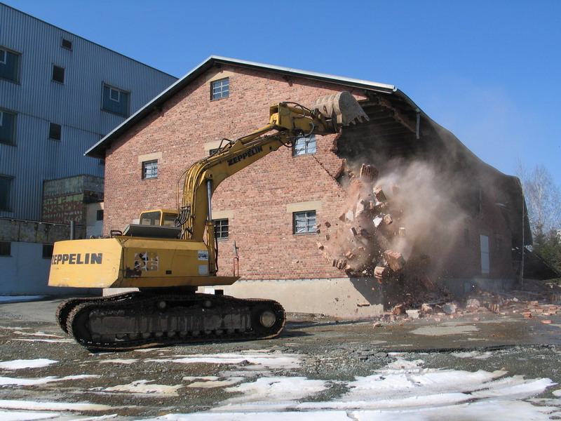

Unter welchen Bedingungen können normale Tieflöffel oder Sortiergreifer eigentlich im Abbruch eingesetzt werden?
Ich hab schon verschiedenes gesehen:
Bei uns wurden Ziegelhäuser mit Zweischalengreifern, Sortiergreifern,Tieflöfeln, Betonscheren und Abbruchsteilen abgerissen.
wir machen viel mit dem Tieflöffel - normale Gebäude kannst zum Großteil
alle mitm Tieflöffel zum Fall bringen - die Träger oder Betonsäulen dafür brauchste
dann Schere oder Specht - aber wie hier die olle Ziegelhalle die war ja nur einzudrücken
Der Vorteil ist eben du reißt ein kleines Gebäude ein und kannst gleich zwischendurch
den Schutt verladen brauchst nicht erst Anbaugerät wechseln oder 2. Bagger holen wink.gif
