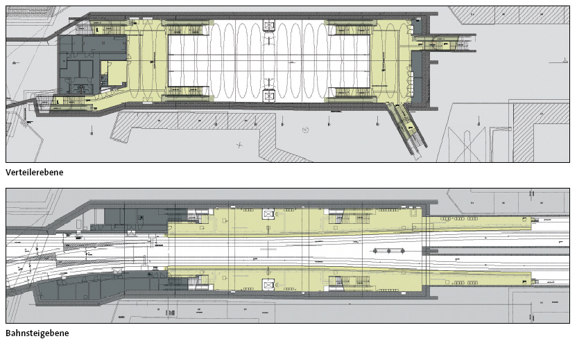

danke für die erklärung laut plan soll ja ein teil der bahnsteigebene getrennt sein. soll demnach die c- schale für das letzte stück verwendet werden?
also wo die beiden tunnel zusammengeführt werden?

Ich vermute stark, die HSt Marktstr. wird komplett außerhalb des Tübbing-Tunnels liegen. Der Schalwagen ist/wird dort wohl eher nur geparkt und kommt bei den komplett im Tunnel liegenden Haltestellen wie Chlodwigplatz, Karthäuserhof, Severinstr. usw. zum Einsatz.
