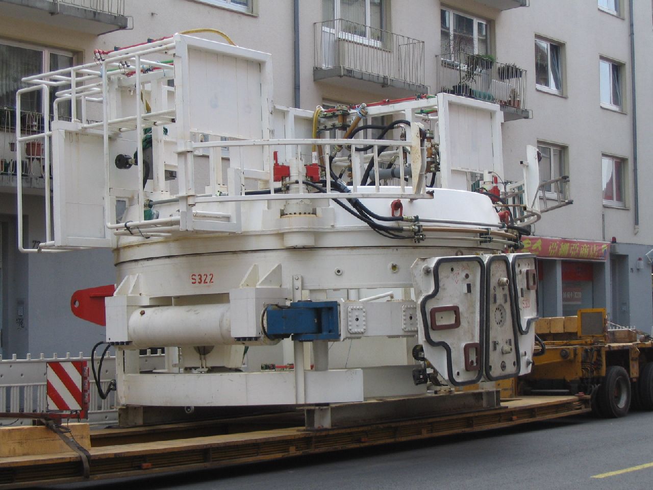

Ich habe ein neues Thema zum Tunnelbau bei dem Projekt Nord-Süd-Stadtbahn Köln aufgemacht. Das andere Thema befindet sich ja im Bereich Spezialtiefbau.
Habe heute ein paar Bilder der einzelnen TBM-Teile gemacht. Leider konnte man nicht sehr gut Fotos machen. Vielleicht hatten ja andere Forumsmitglieder mehr Glück.
Ich bitte die Experten im Bereich Tunnelbau um ein paar kurze Erläuterungen zu den einzelnen Teilen.
2006/04/post-129-1145794092_thumb.jpg
Ring-Erektor zum Positionieren und Setzen der Stahlbetontübbinge. Dies geschiet im Schildbereich hinter der Druckwand unter atmosphärischen Druckverhältnissen.

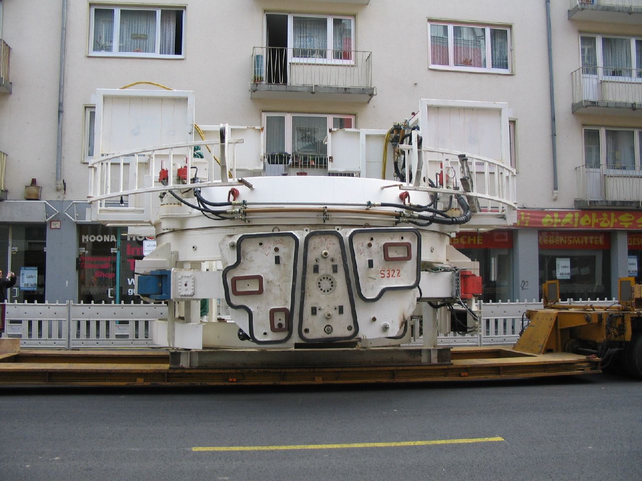

Der Tübbing wird vom Erektor per Unterdruck aufgenommen und kann so an die jeweilige Einbaustelle gedreht, versetzt und verschraubt werden. Zu erkennen sind die schwarzen Gummiabdichtungen, welche ein Eindrigen von Luft während des Versetzen verhindern.

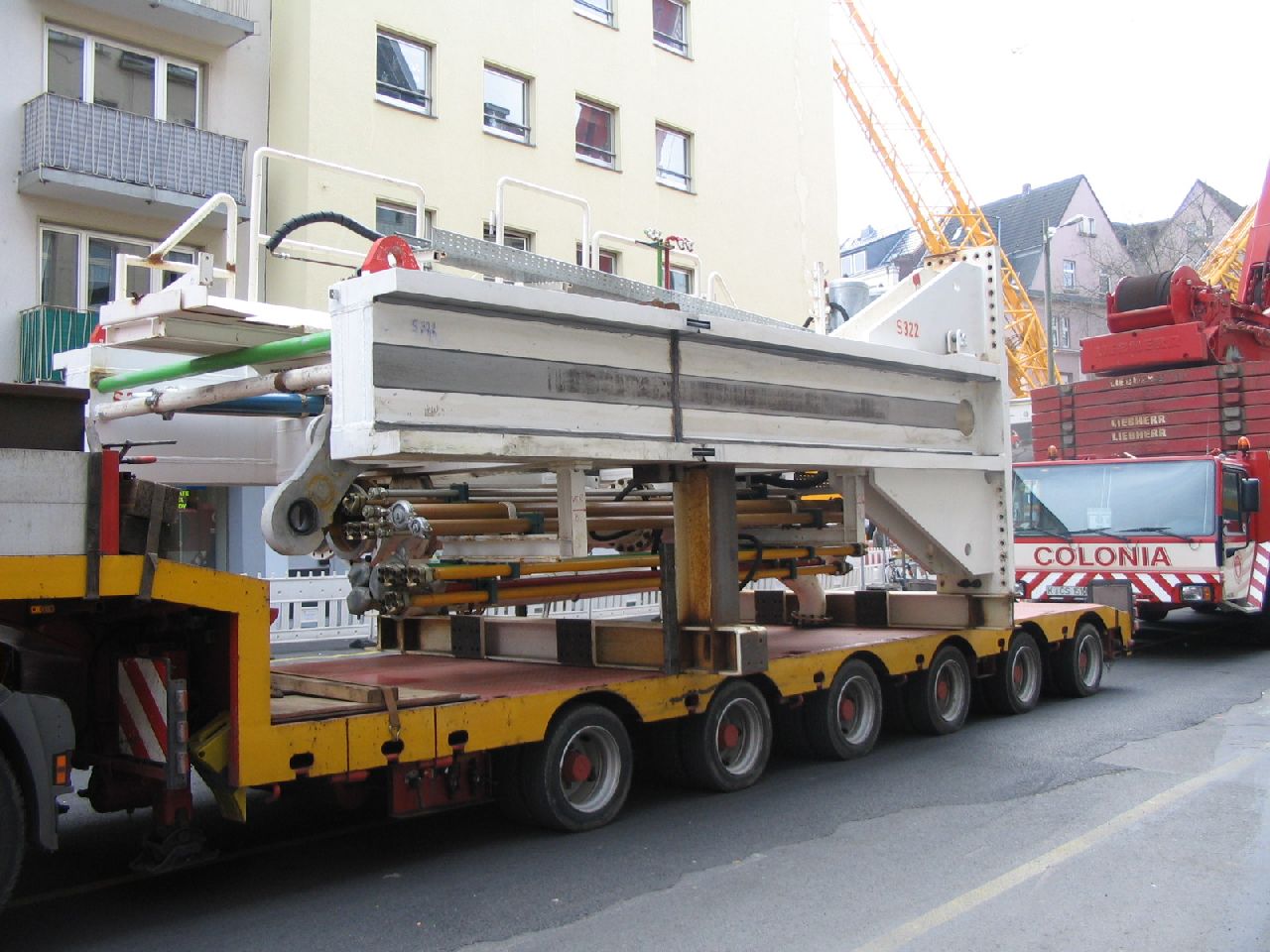

Erektor-Träger, wird am Stahlbau des Schildes montiert und nimmt den Erektor auf welcher sich auf diesem Träger horizontal in Tunnelachse verschieben lässt.
