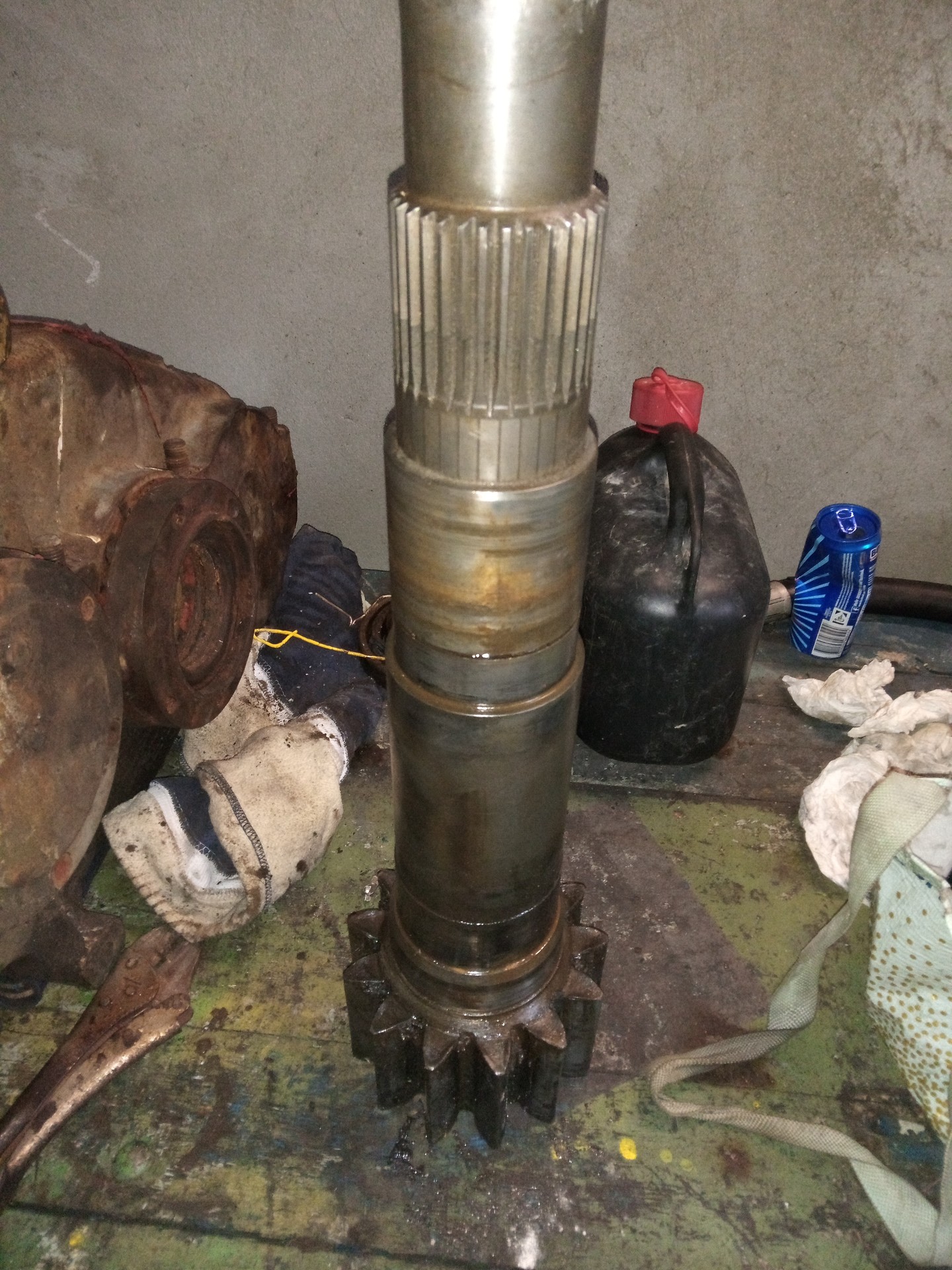

Welle habe ich nun raus bekommen .... Jetzt können neue Lager rein und dann kann die Welle wieder montiert werden

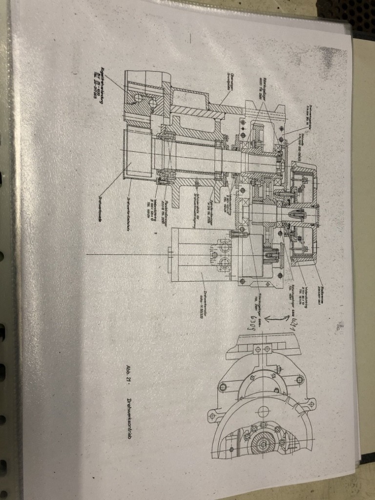

Wir haben deine Anfrage erst jetzt gesehen:
hier die gewünschen Bilder und Texte, es ist schlecht zu erkennen, falls es nicht nicht ausreichen sollte, können wir dir es kopieren und per Mail senden....
