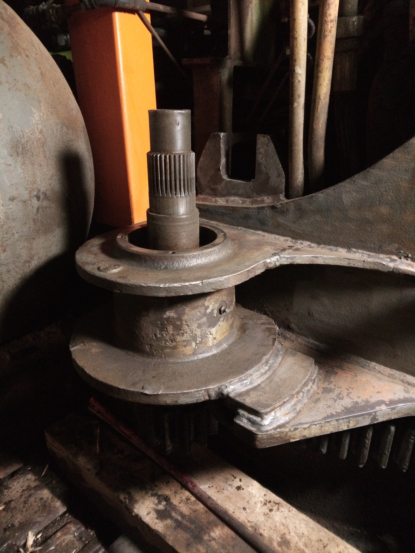

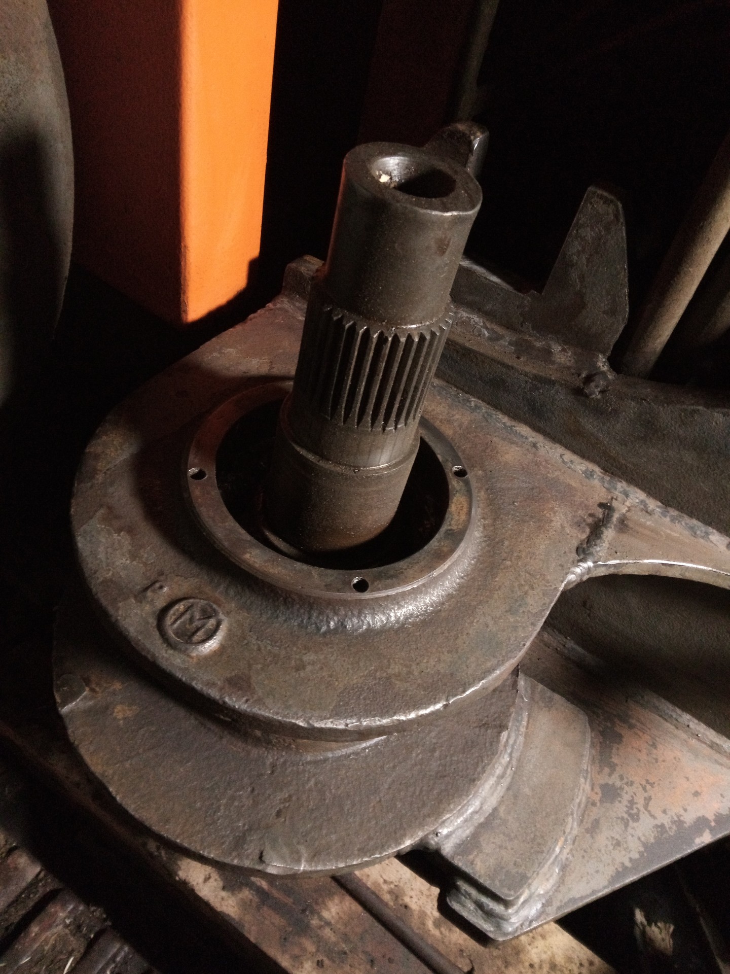

Ja Lager und simmerringe alle neu ,Ritzel vom Hydromotor neu bauen lassen und Welle von der bremstrommel hinüber und bremstrommel Innenverzahnung ist hinüber

Kein Problem ich lasse die Teile alle neu herstellen ist schon in Arbeit du könntest mir aber Mal aus der Reparaturanleitung die seite raus fotografieren wo beschrieben wird wie man die Drehwerkswelle demontiert ....das wäre lieb

Im Ersatzteil Katalog ist die Rede von einer distanzhülse zwischen dem unteren und oberen Lager kann das sein ?
