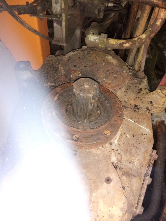

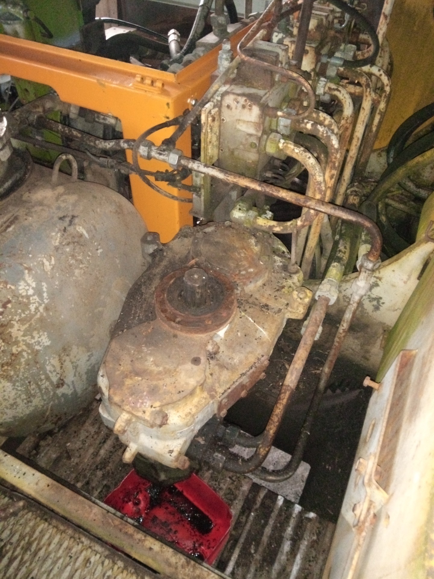

Hallo, kann es sein das dass antrieb Ritzel vom Zahnkranz samt Welle nach unten raus muss ? Oder gibt es da ein Trick das gesamte Getriebe nach oben raus zu bekommen ?
Entschuldige, dass die Antwort so lange gedauert hat...... also da gibt es keinen Trick, du mußt den Steuerschieber ausbauen, die Welle oben entsichern und das Getriebe nach oben raus und die Welle nach unten rausnehmen....
Ja danke dir, hab es Samstag ausgebaut wurde auch Zeit das daß überholt wird Kugellager müssen neu alles vergammelt und ausgeschlagen und er Bolzen den du meinst der war komplett lose konnte ihn mit der Hand abdrehen
