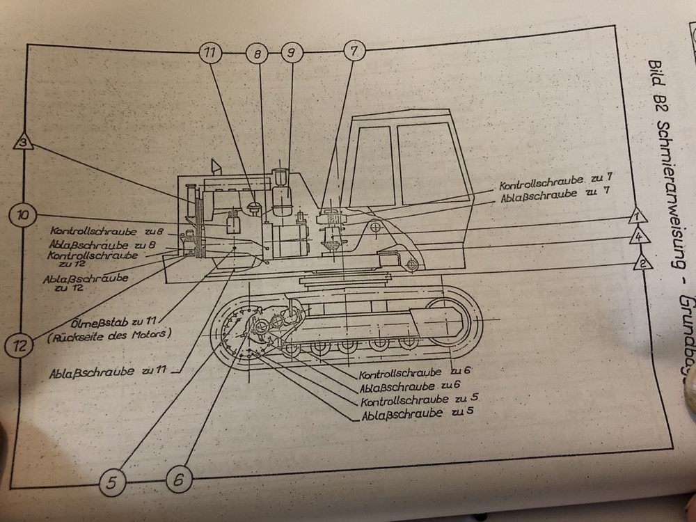

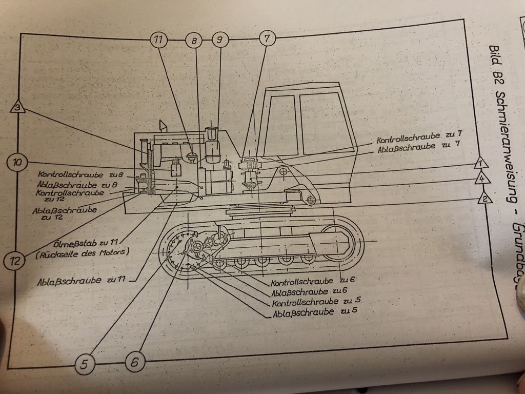

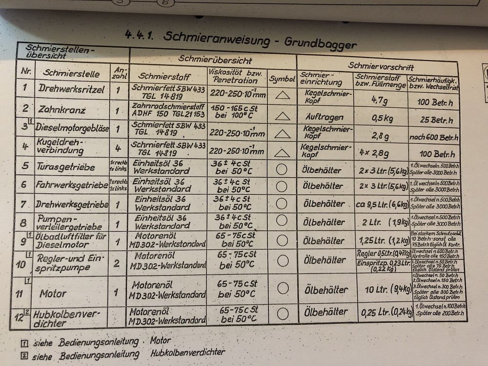

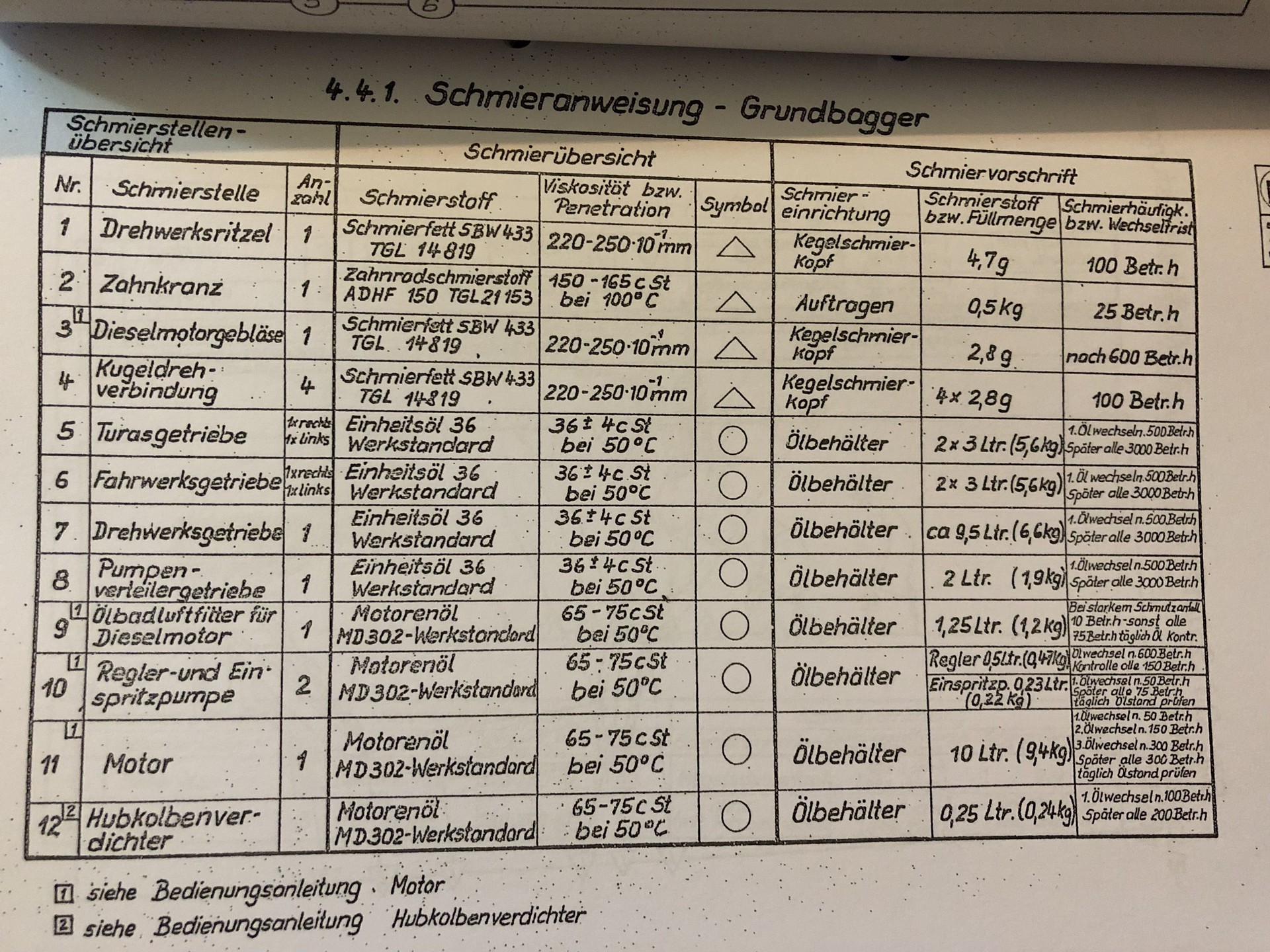

Kannst du mir das erklären mit den kontrollschrauben am großen Planetenrad sind oben zwei Schrauben und unten auch und am Fahrgetriebe wo der Hydromotor angeflanscht ist ist eine kontrollschraube die sieht mir sehr tief aus...🤕
Bitte sehr:
Sorte, Menge, Kontrollstand und Einfüllöffnung..... vor dem Ablassen etwas warm laufen lassen und vor dem Neubefüllen alles gut auslaufen lassen oder gegebenenfalls gut ausspülen.
On 10. Oktober 2020 at 09:12, Peter&Nicole schrieb:
Bitte sehr:
