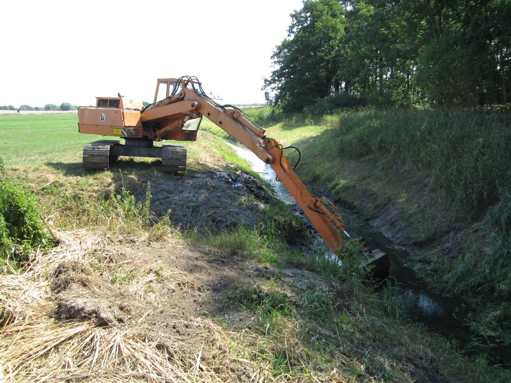

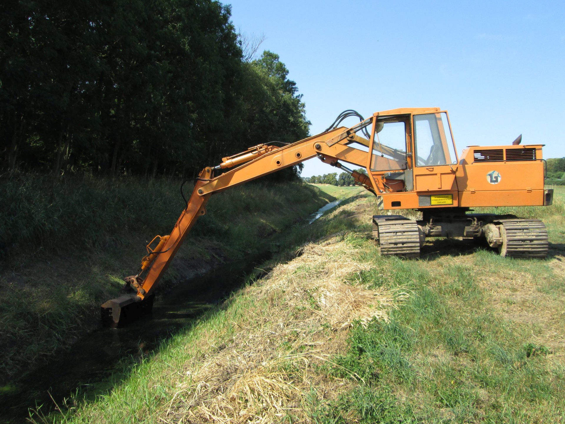

Der Olaf hat jetzt nen ganz langen Löffelstiel, original aus DDR Zeiten ( wurde für die Meliorationsbetriebe gebaut), an seinem 631.
Hat er doch gleich mal ein paar Gräben geräumt. Danke für die Bilder!!!
