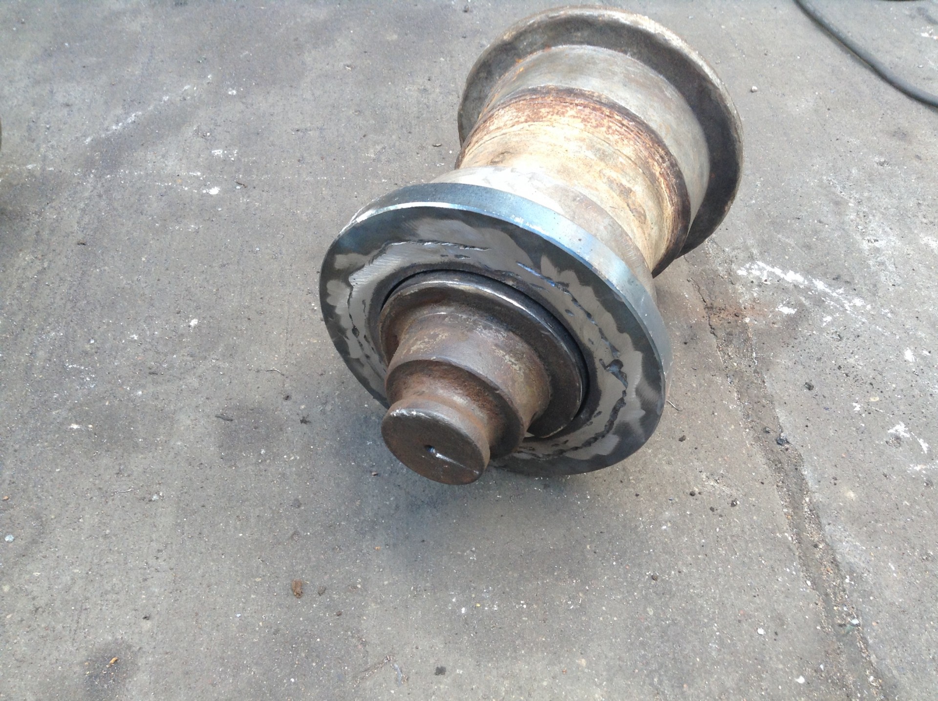

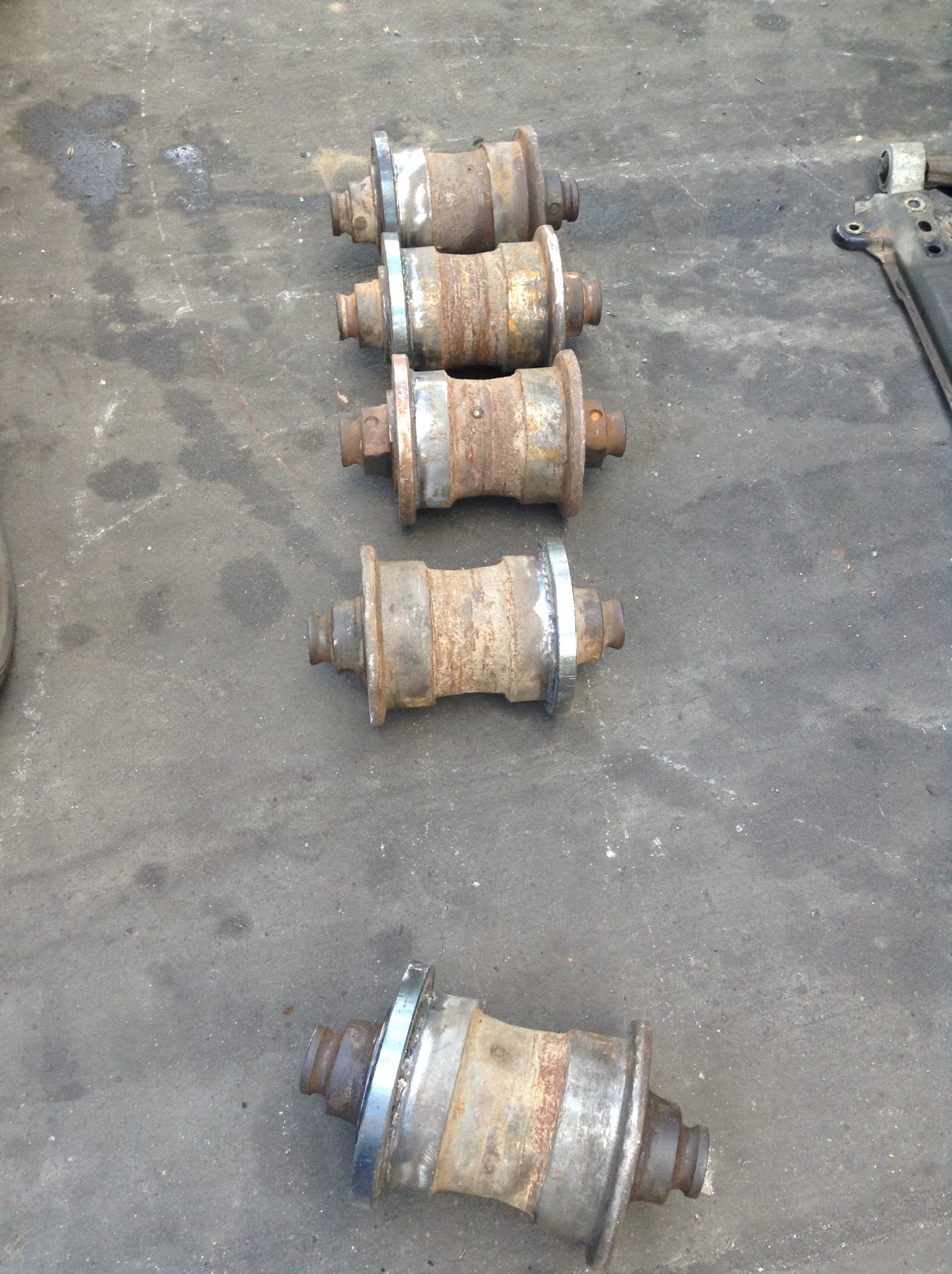

Die Laufrollen sind jetzt fertig und Wieder eingebaut,der äußere Ring wurde aufgeschrumpft und verschweißt die Kette läuft jetzt wieder in der Spur 😋👌das Problem ist behoben

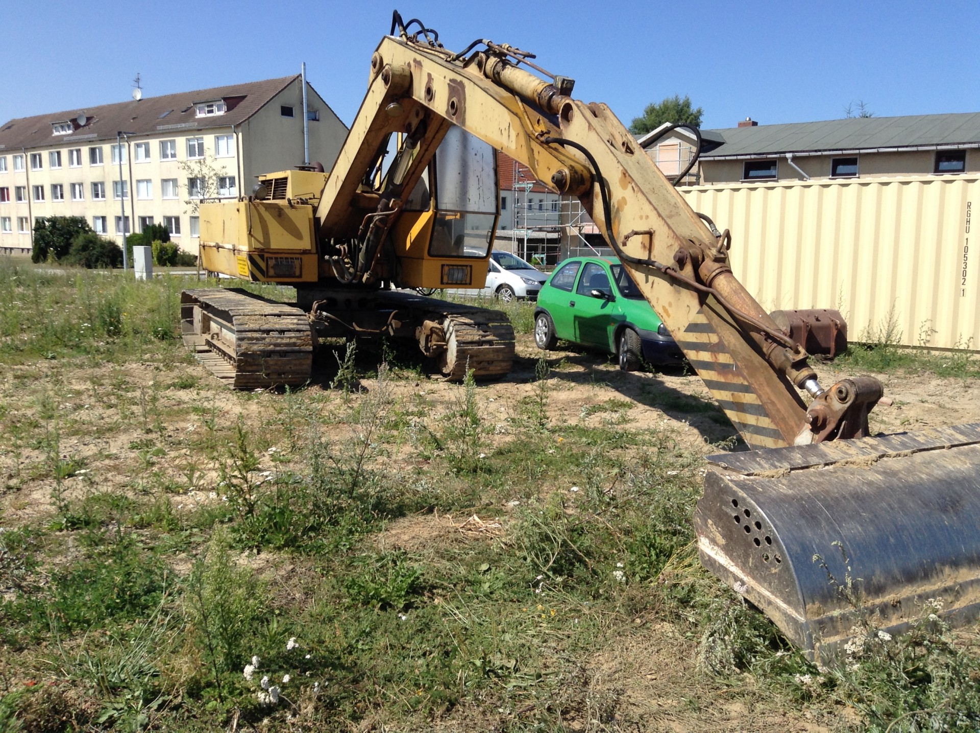

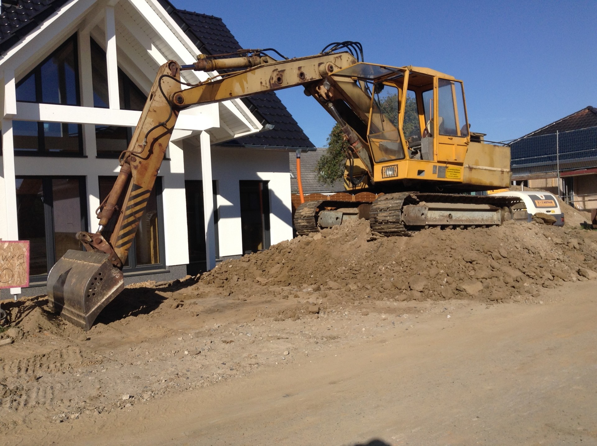

Er ist jetzt auf der Baustelle, Erd und Tiefbau für drei Wochen mal schauen ob er durch hält 🙈😋

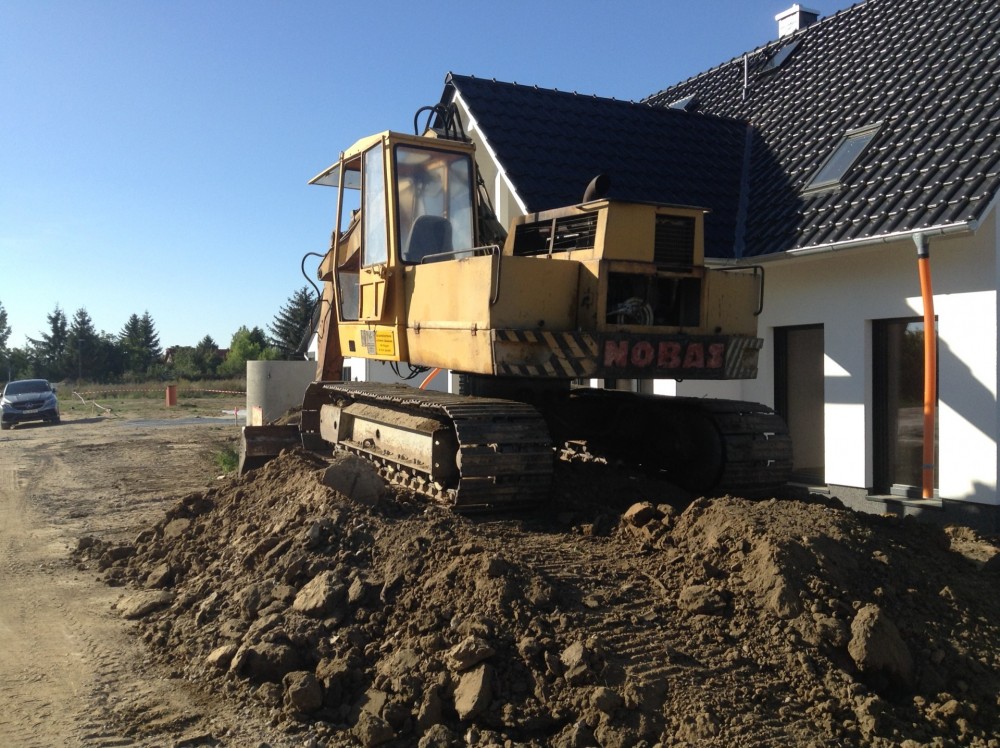

Die erste Woche Baustelle mit UB 631 ist vorbei Fazit ein schlauchplatzer am Ölkühler ansonsten ohne Problem bei 32 Grad Außentemperatur lief er störungsfrei und ist sogar fast trocken am Unterwagen
