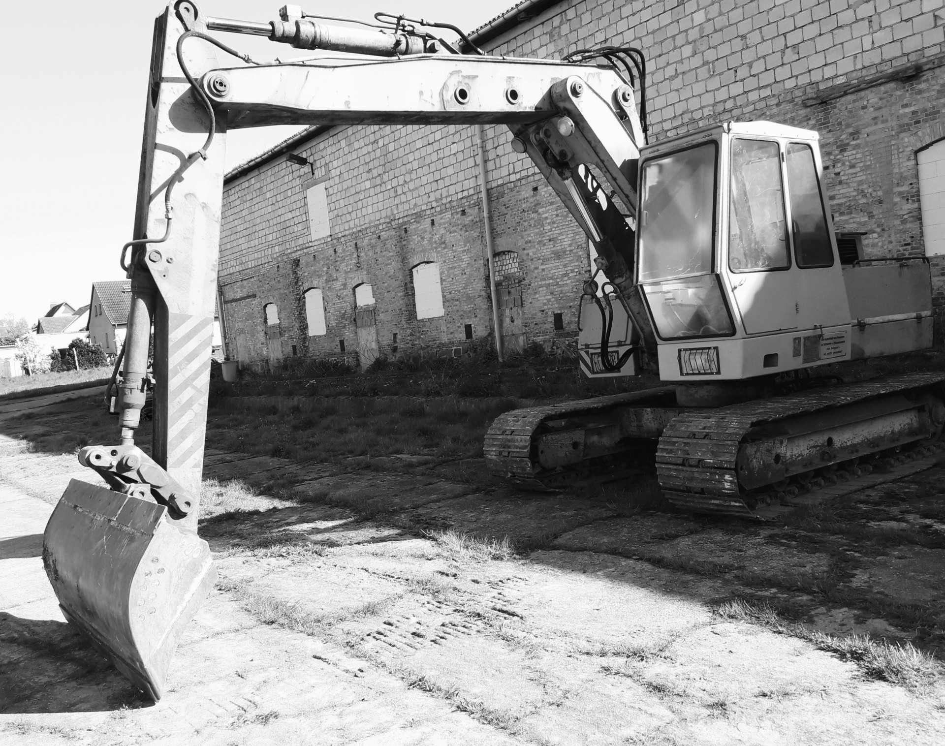

Habe die Rollen jetzt ausgebaut,Lager sind alle in Ordnung, Problem ist /war : beim Vorbesitzer war damals mal die Kette runter gelaufen hatte er mir erzählt, dabei sind die äußeren Stege nach außen gebogen und schliffen am Rahmen ...werde jetzt neu Stege bauen müssen und auf maß drehen!!!
