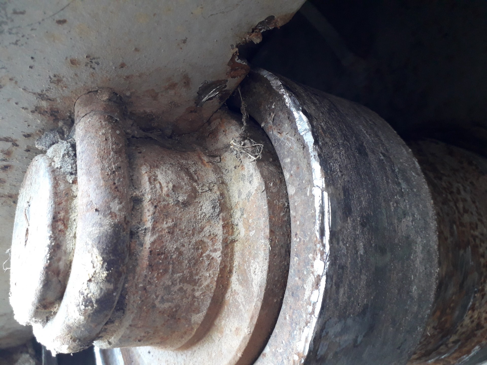

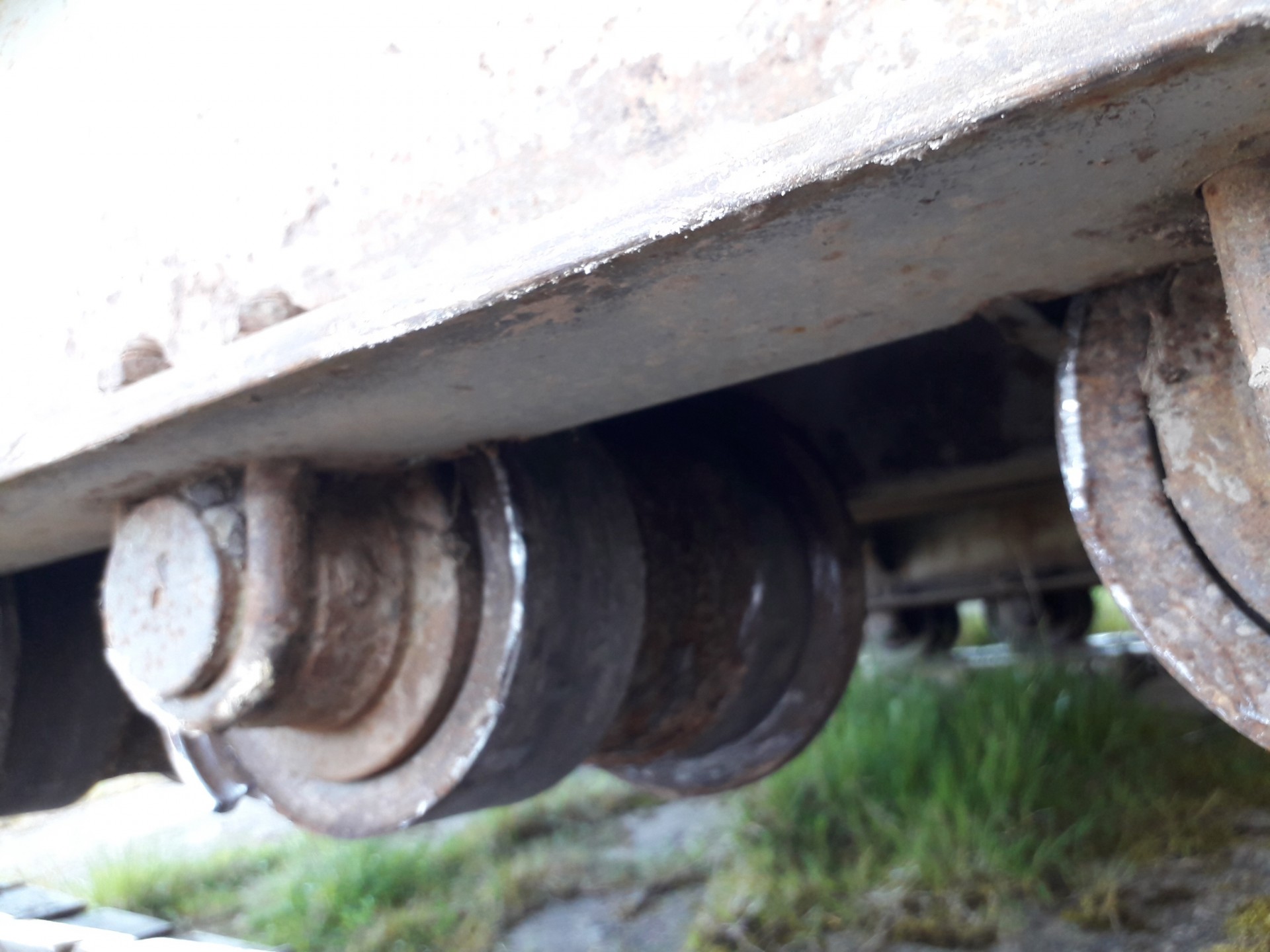

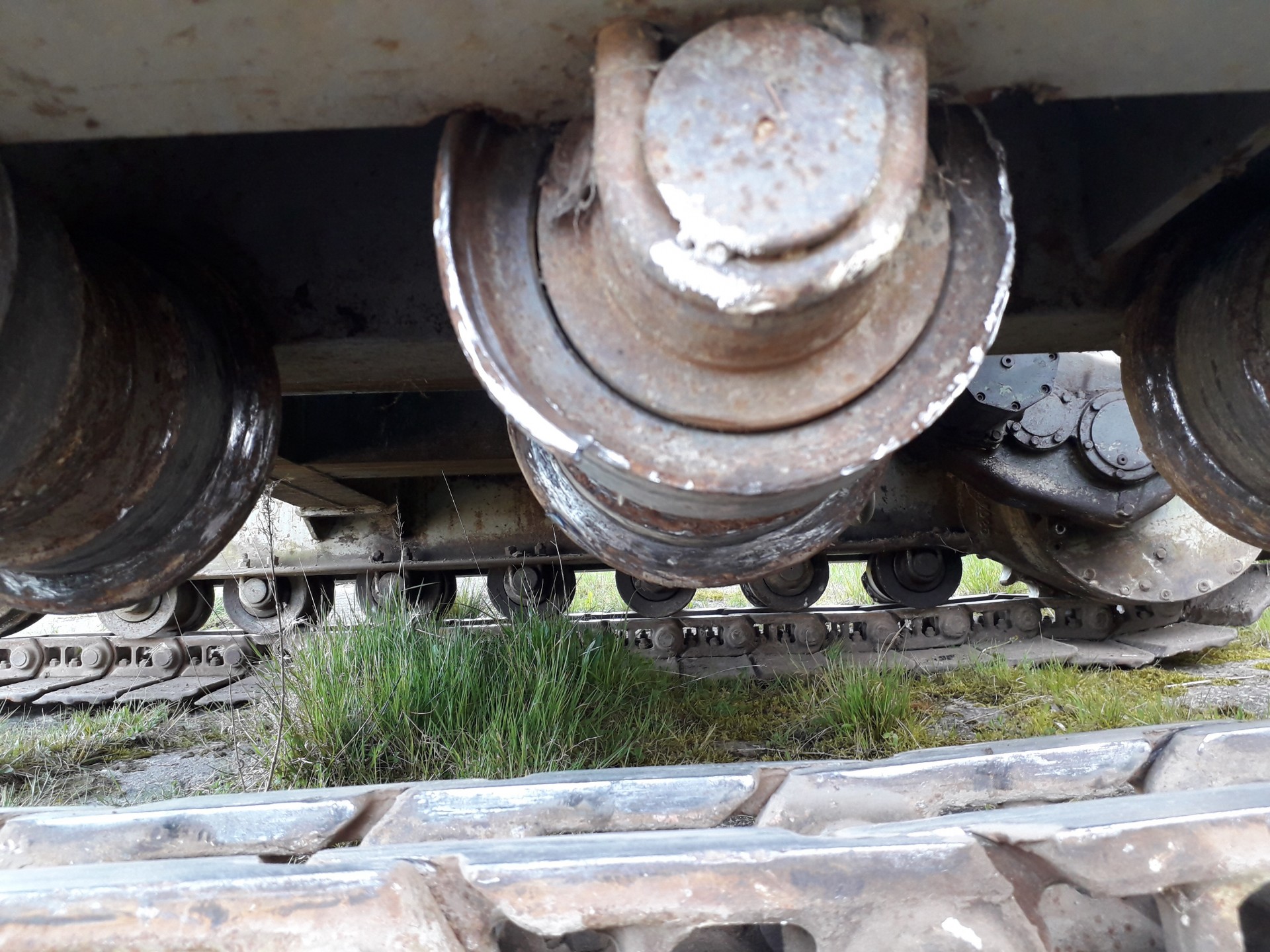

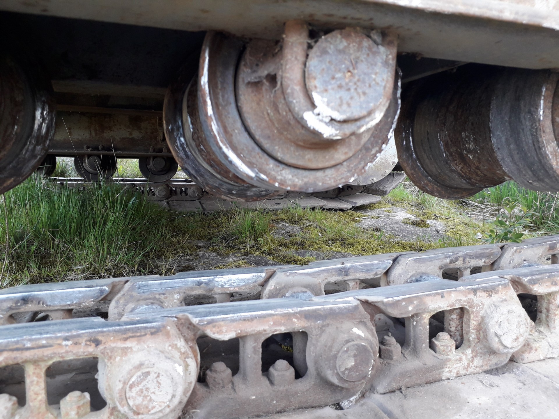

Was ist hier passiert? Zuviel Seitenspiegel der Laufrollen oder falsche ( zu große verbaut ) habe das Problem nur an 2 Laufrollen
Zu Frage Nummer 1: Neuteile wirst du nur noch mit etwas Glück von privat bekommen, also Ebay oder so. Zu den Laufrollen: da hast du ein größeres Problem. Da scheint innen das Lager schon so ausgeschlagen zu sein, dass es keinen Seitenhalt mehr hat. Wenn du keine neue Rolle hast oder bekommst oder was findest von einem heutigen Bagger das passt, hilft nur eins: ausbauen, auspressen und neu lagern (die Lager sind Standardlager) und außen den Stützring aufschweißen und abdrehen. Du darfst aber auf keinen Fall damit noch fahren, denn es schleift das Kettenband ab.....
Guten Morgen und vielen Dank für die Antwort das hilft mir sehr wenn ich die neu lagern kann dann mach ich das mit auspressen...da muss ja denn irgendwo ein Sprengring sein oder ähnliches als Sicherung ?
