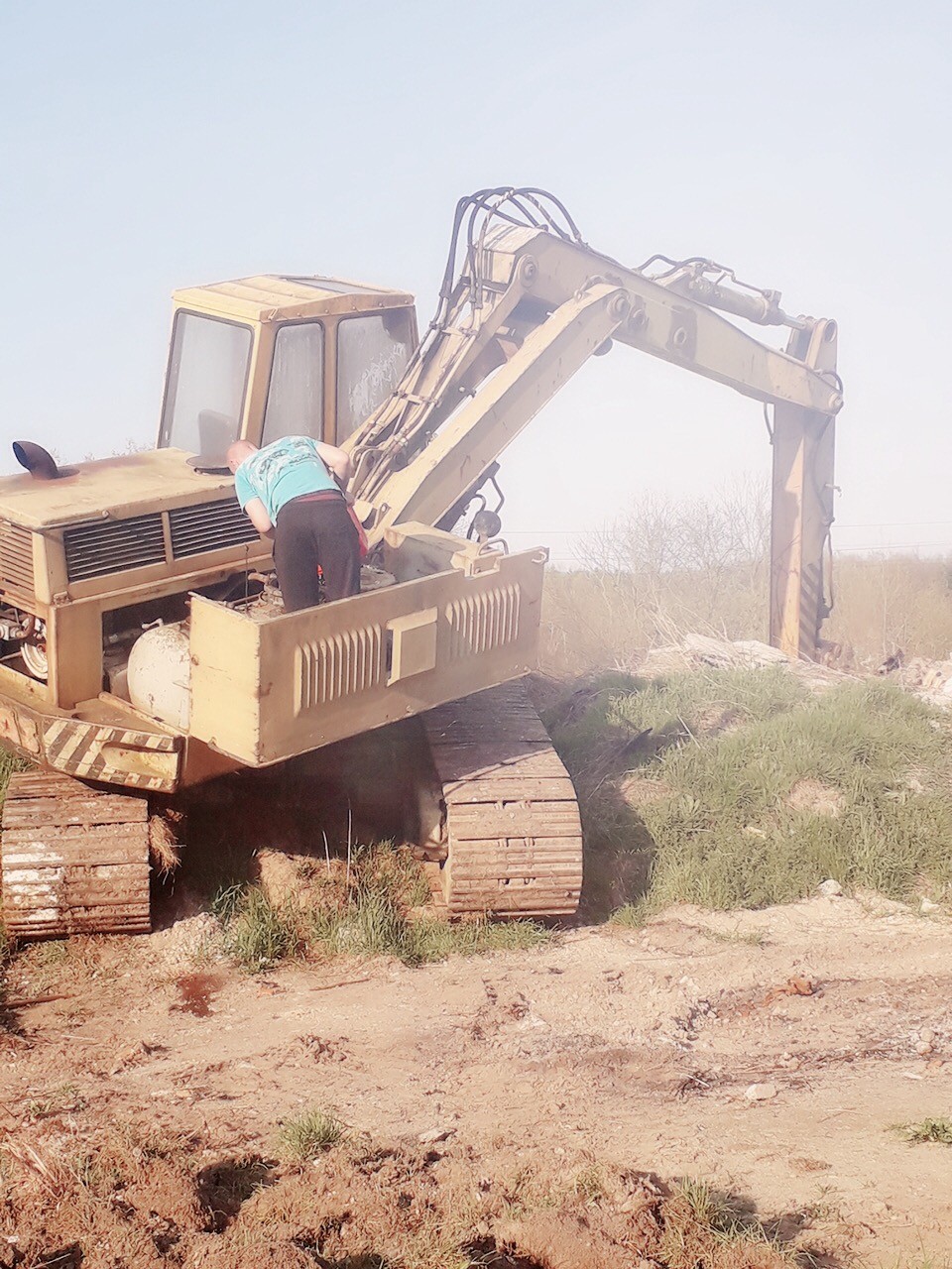

Hey, habe den 631 heute auf nen Erdhügel gefahren,an der Steigung blieb er stehen und es ging nichts mehr an der Hydraulik nur der Motor lief noch ...eventuell zu wenig Hydrauliköl im Tank ?! Auf gerader Strecke ruckelte der fahrantrieb auch schon 😑
Was steht bei jeder Baumaschine in der Bedienungsanleitung ...........na ............ Vor dem Beginn der Arbeiten alle Füllstände kontrollieren! Also seitliche Motorhaube aufmachen und in den zwei Schaugläsern nachsehen und zur Sicherheit gleich mal den Deckel zum Filter aufschrauben und diesen auf Verschmutzung prüfen:angry:
