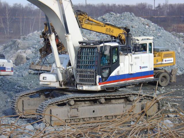

Im Gegensatz dazu, hier ein Abbruchgitter an einem Liebherr 954 mit verstellbarer Kabine und integriertem ROPS.
Die Ringe unterhalb des Abbruchgitter nehmen Energie durch Verformung auf um den Stoß zu verringern.

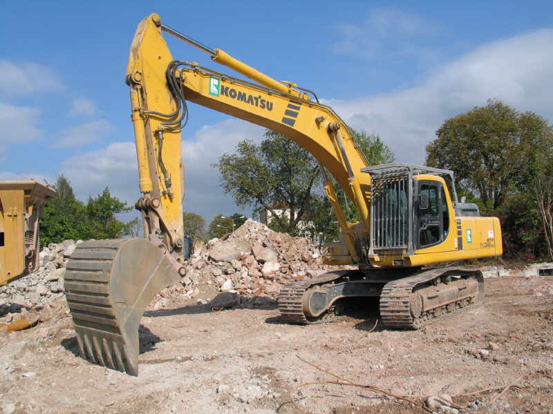

Und hier die Kabine eines modernen PC 600-7 bei der auch der ROPS eingebaut ist und das Abbruchgitter nur noch auf die Kabine gesetzt wird.
Hier wurde noch ein feinmaschiges Gitter aufgesetzt um Glasbruch durch Steinschlag zu minimieren.

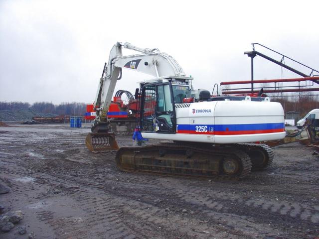

Neuer CAT 325 C LN mit Abbruchgitter
