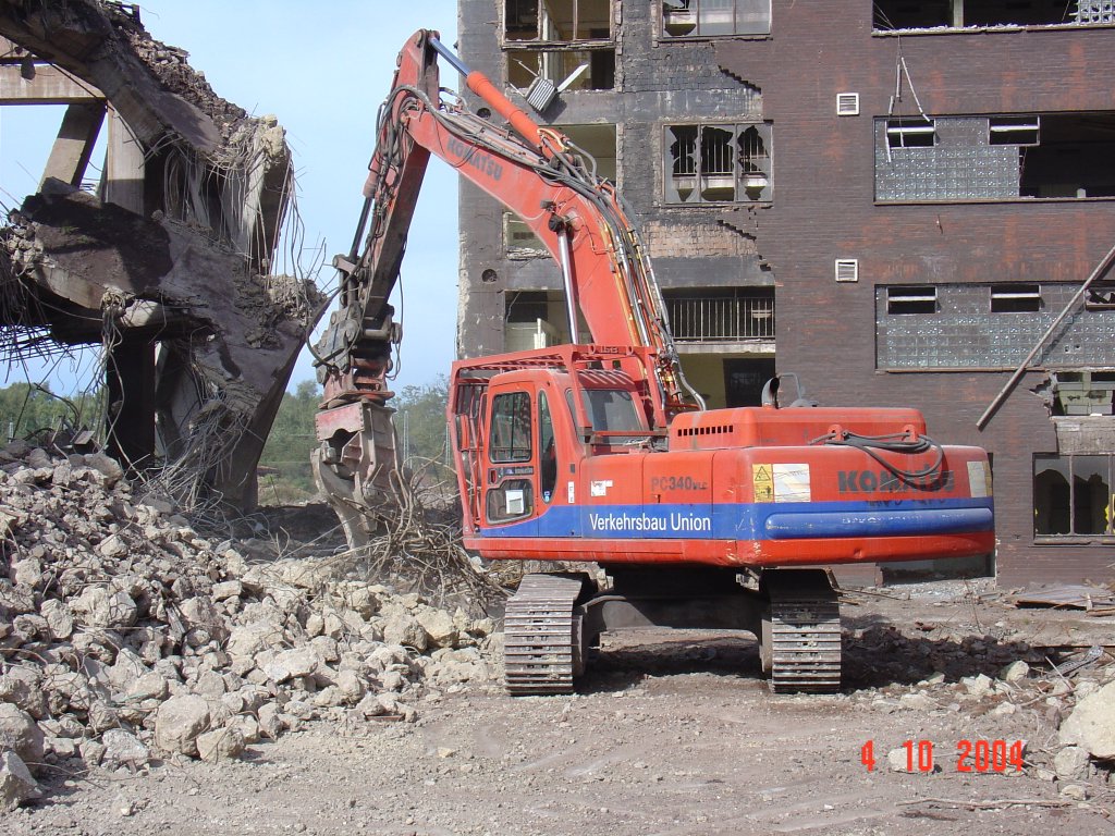

Mal ein paar Bilder, alle aus der Aktion in Straßbourg!
Hoffe das hilft dir weiter!

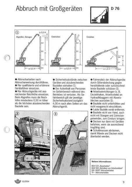

Hier aus dem Heft "Abbrucharbeiten, Sicher arbeiten - gesund bleiben" der BG Bau.
An einen Bagger im Abbruch gehört ganz klar auch die entsprechende Schutzausrüstung (Gitter). Bei einer Sicherheitsbegehung durch die BG gibt es ansonsten sehr schnell Ärger - und das zu Recht!

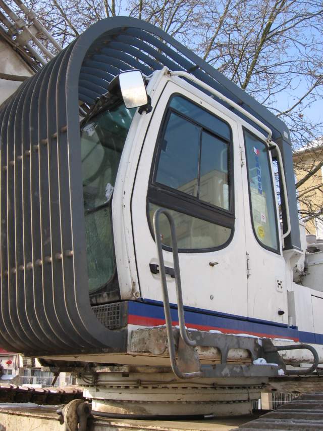

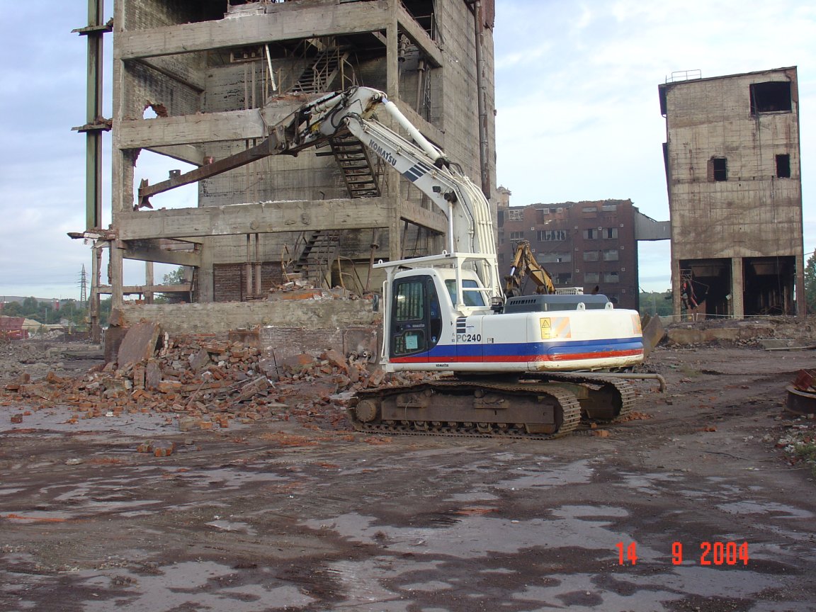

Bilder von einem Komatsu PC 240-6 und einem PC 340-6 mit Abbruchgitter
Man kann erkennen, das die Kabinen noch keinen integrierten ROPS besitzen und somit die "hoffentlich nicht " auftretenden Kräfte direkt in den Rahmen eingeleitet werden müssen.
