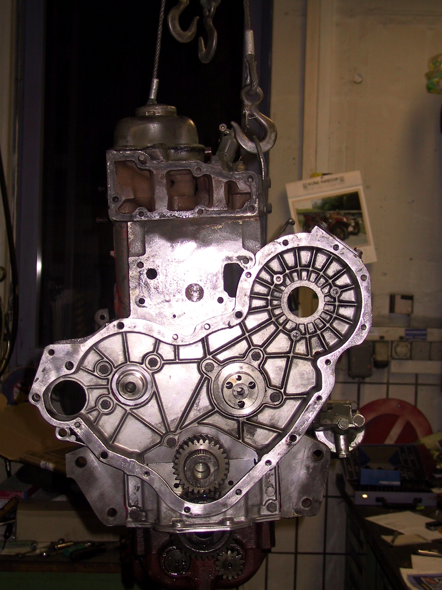

Der 4 Zylinder Perkins-Dieselmotor Typ 4.236 U machte von der Laufkultur her guten Eindruck so entschloss ich mich diesen einfach total neu Abzudichten. Die Kompression ist noch sehr gut also wäre eine Revision auf gut Deutsch das Geld nicht wert.
sämtliche Flanschungen demontiert und neu gedichtet.

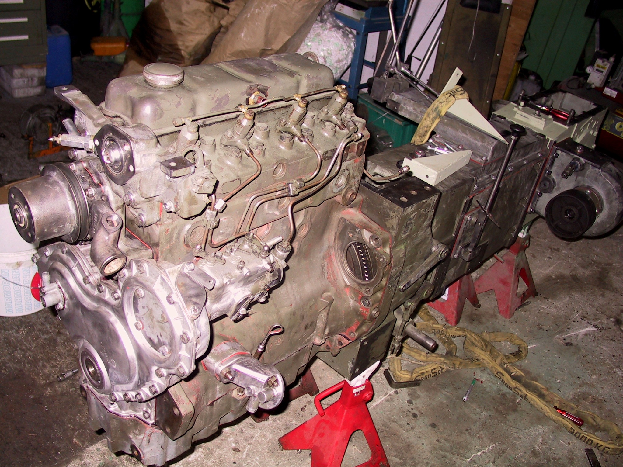

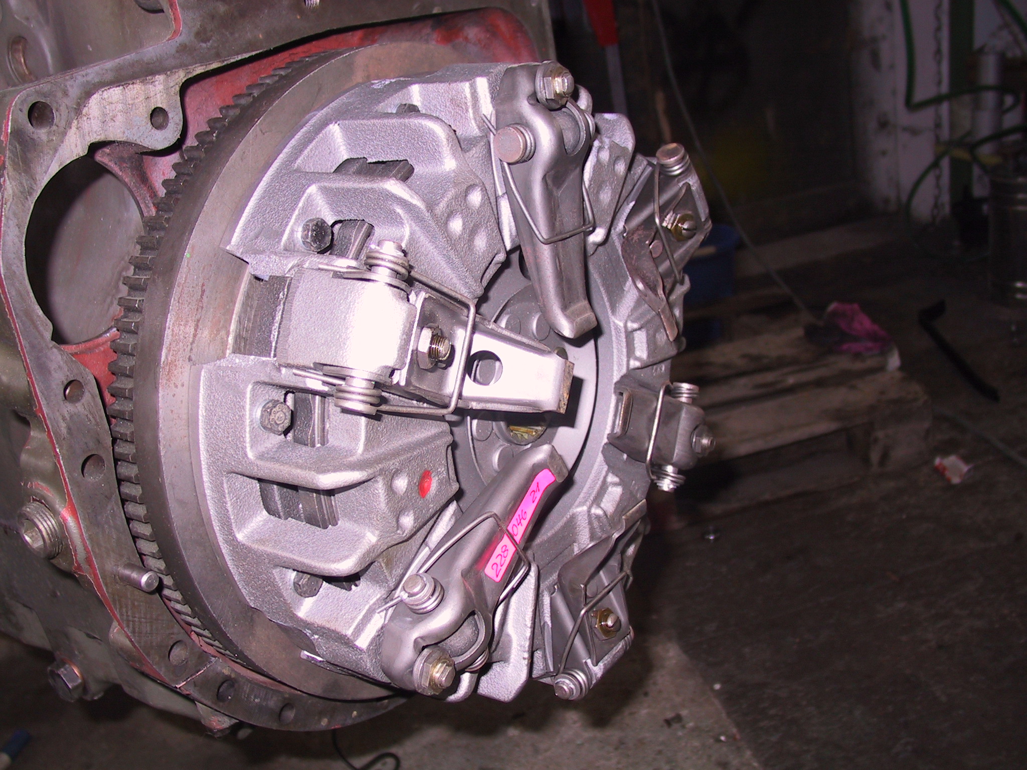

Motor bereits mit montierter neuer Kupplung und danach Zusammenbau mit der Getriebeeinheit des Schilter UT 7200

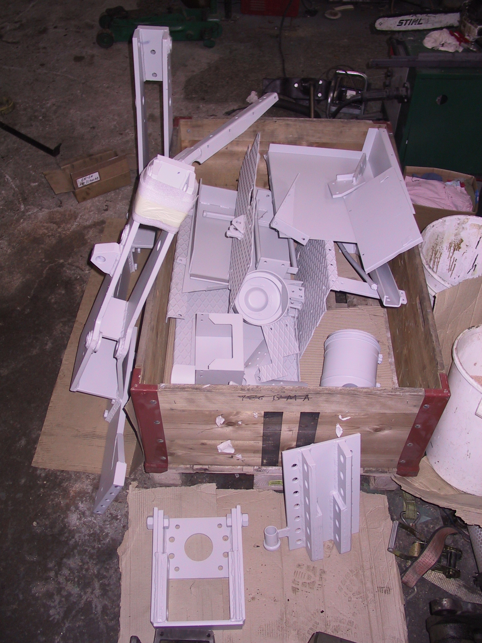

Grundlegend ist es so, dass ich sämtliche Blechteile und geschweisste Konstruktionen in einem nahegelegenen Betrieb Standstrahlen lasse, diese werden dort direkt mit 2 K Farbe grundiert.
Gussteile werden nur mit Winkelschleifer und Topfbürste gesäubert. Ich habe damit die beste Erfahrung gemacht den mit dem Sandstrahlen öffnen sich die Poren im Guss füllen sich dann mit Sand. Später gibts dann mehr zum Thema Aufbau der Lackierung.

Die Sandgestrahlten Bauteile des Traktors sind mal retour gekommen.
