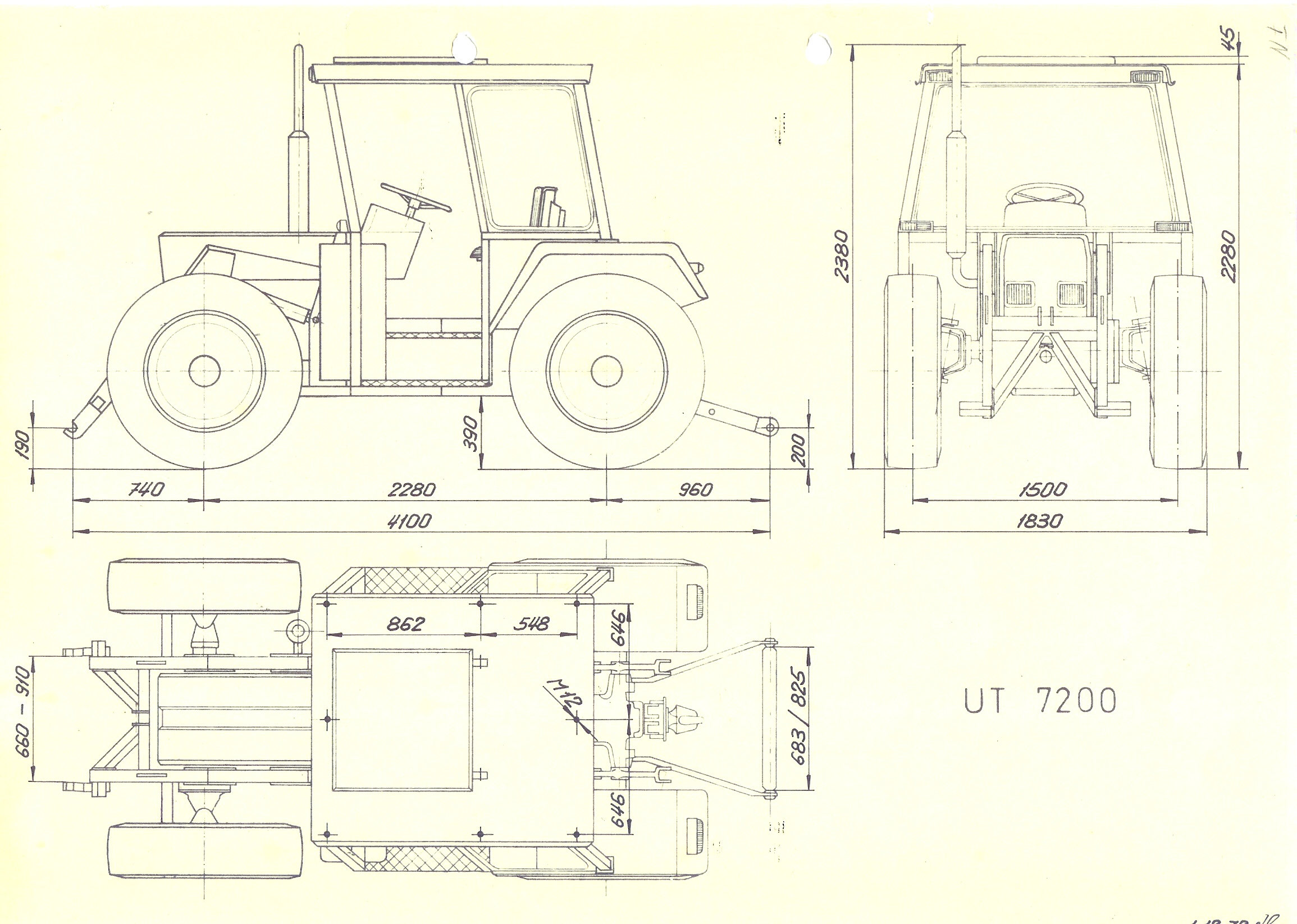

Für den Schilter UT 7200 der grösste im Programm mit 72 PS mussten damals über 850 technische Zeichnungen gemacht werden und das ohne CAD

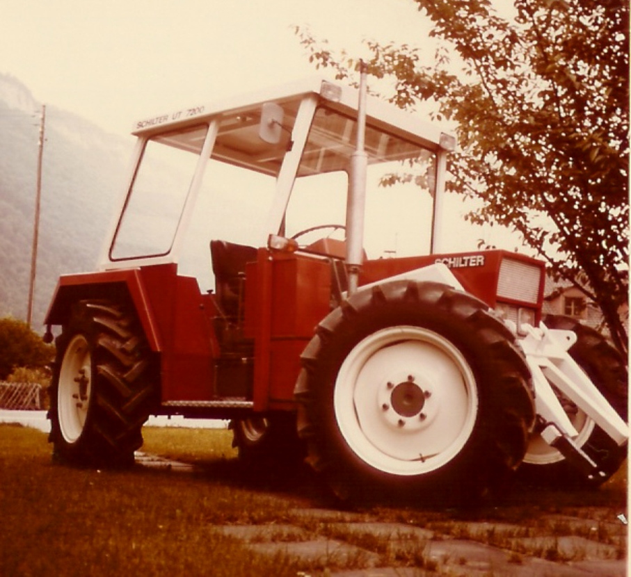

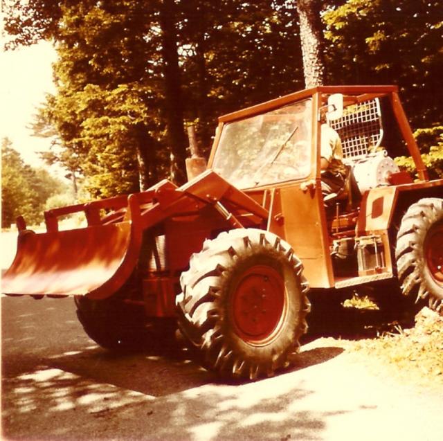

So nun mal einige Bilder aus guten Tagen und zwar erst einige Werkfotos
erster Prototyp 1969/70 im Wald mit S+R Winde
zweiter Prototyp 1971

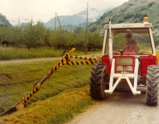

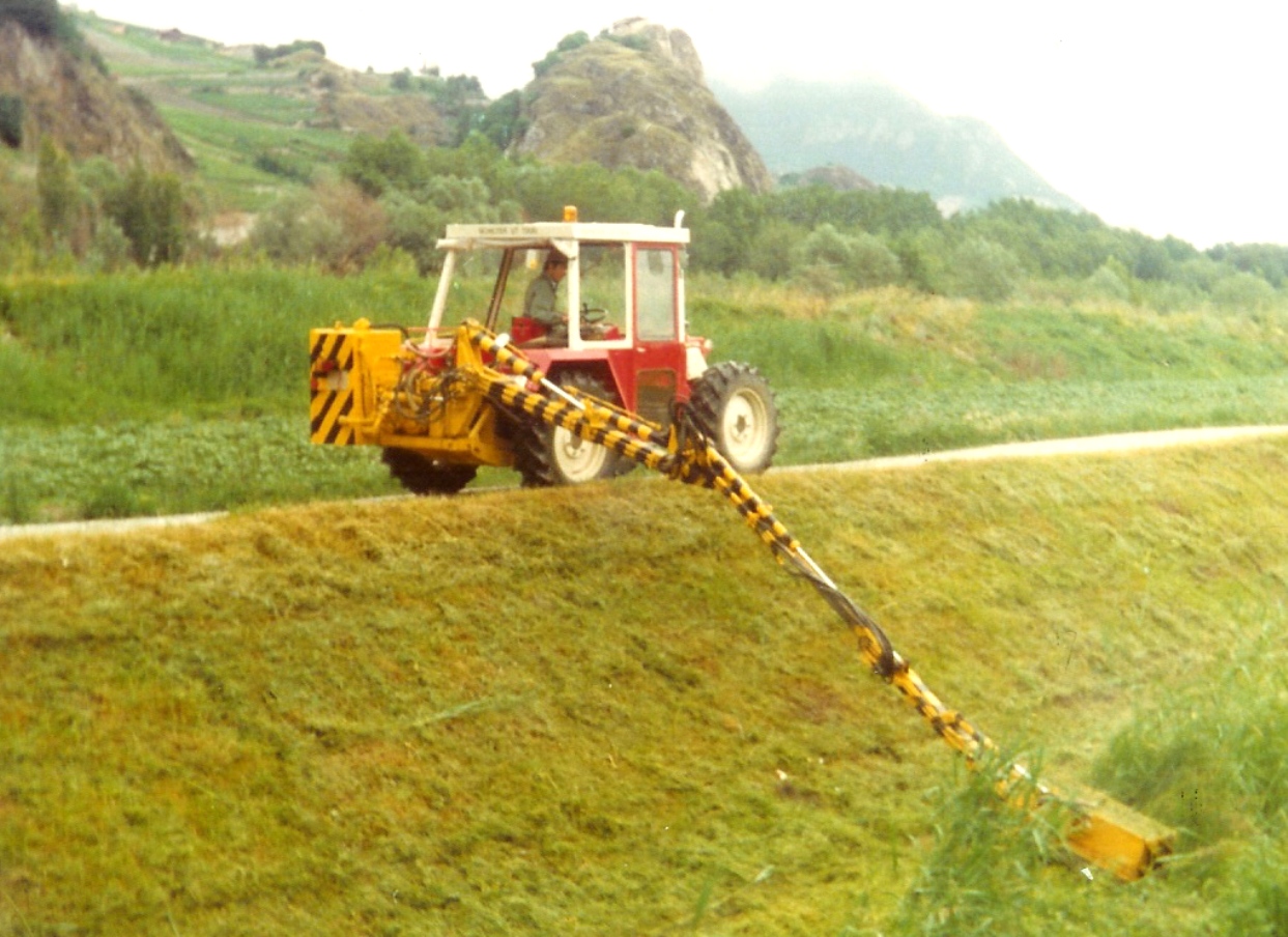

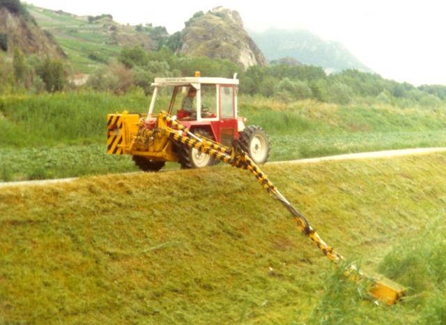

Die nächsten beiden Fotos zeigt nun mein Fahrzeug im Einsatz. Der Traktor wurde 1974 ins Wallis geliefert und lief dort im Kommunal Einsatz mit Böschungsmäher.

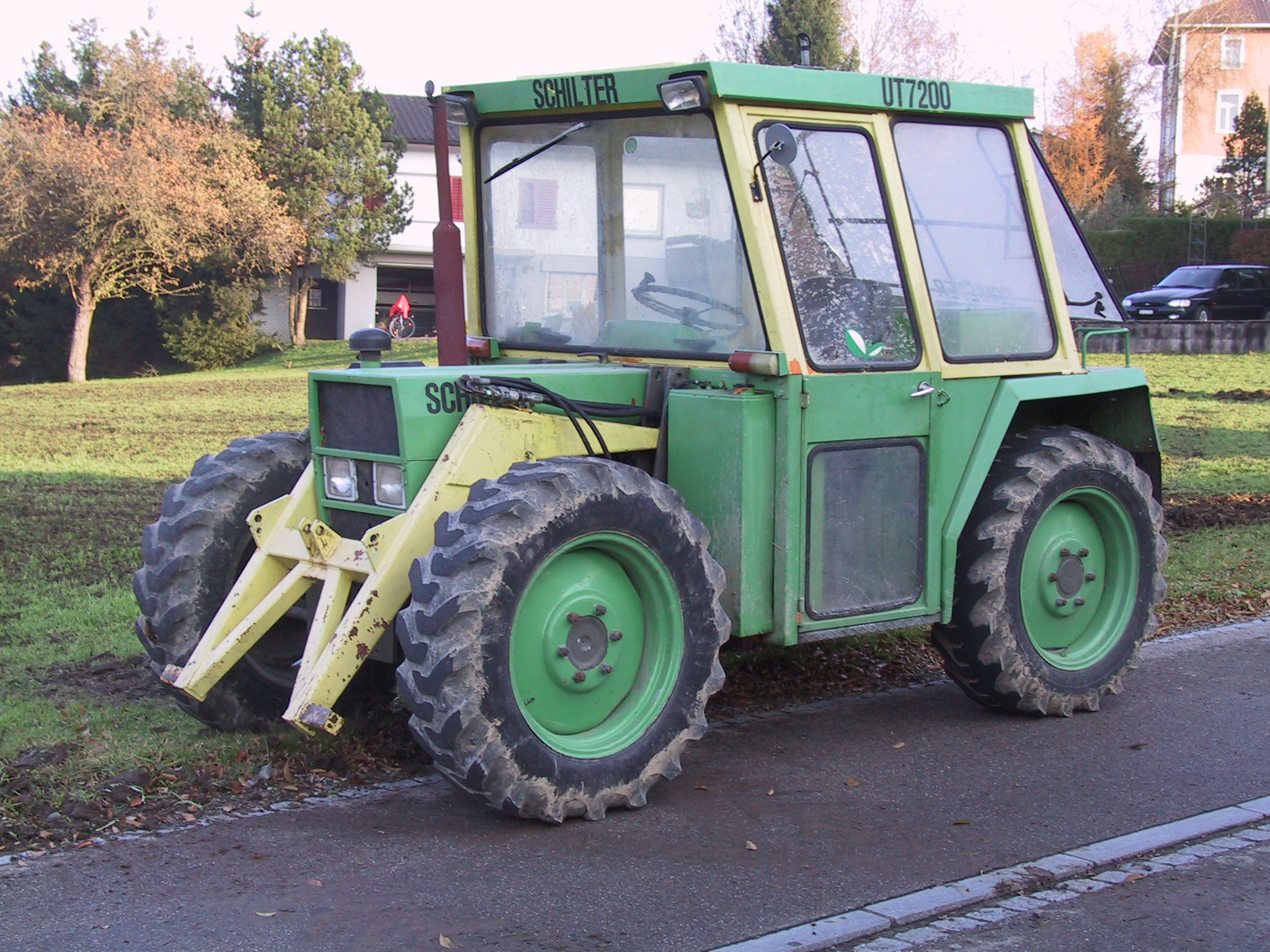

Nach über 30 Jahren kam das Fahrzeug im Mai 2005 zu mir . Der Zustand war komplett aber man sah das er Arbeiten musste , zum Glück keine hörbaren Getriebeschäden und kein grosses Spiel in den Achsen , dies war auch mein Kauf Argument.
Die letzte Farbgebung war auch nicht gerade so mein Stil.
Rosten konnte er nicht , denn überall wo Öl drin war sah es auch ölverschmiert aussen aus.
2006/02/post-1102-1140989028_thumb.jpg
Die Kabine war der Zeit entsprechend damals Modern wie auch Schlüter sie besass oder diverse Baumaschinen. Diese Bauweise hatte einen Grund , die Sonne konnte sich darin nicht spiegeln und es gab nicht so schnell Frostbeschlag

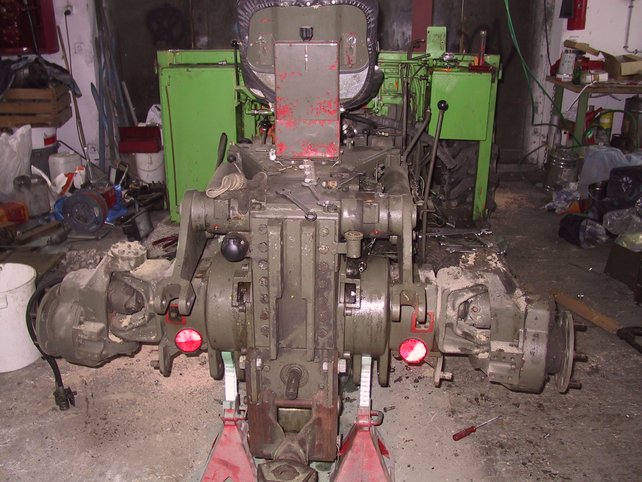

Um Weihnachten 2005/06 begann ich mit der Demontage
erst mal Räder und Kabine weg
