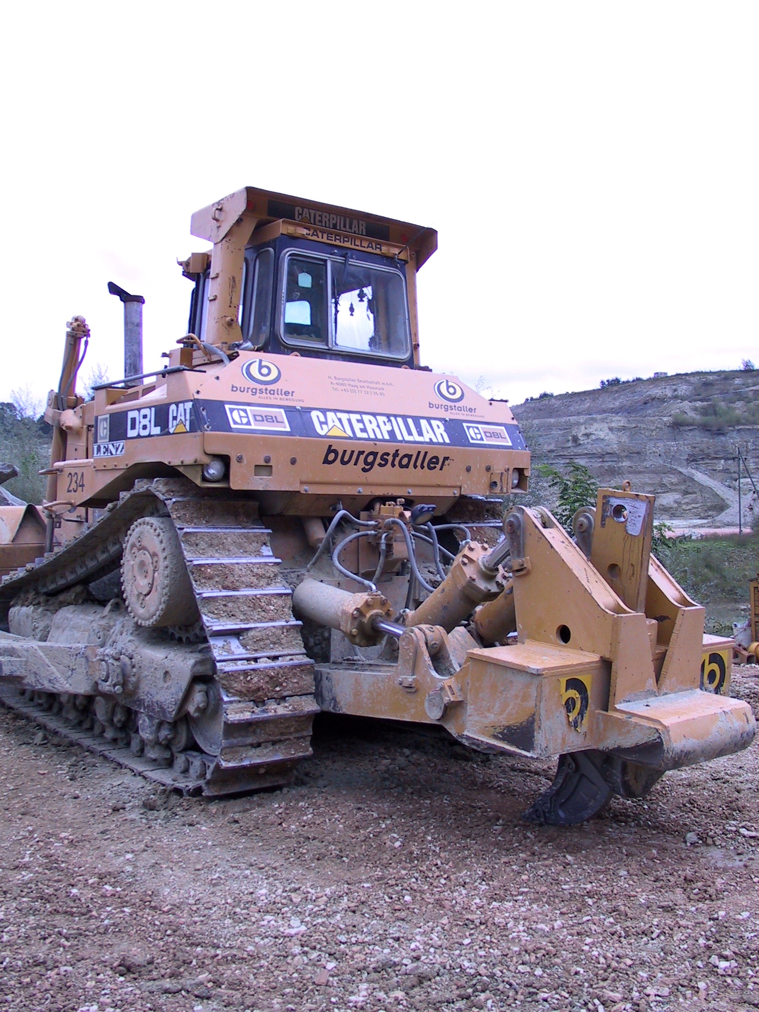

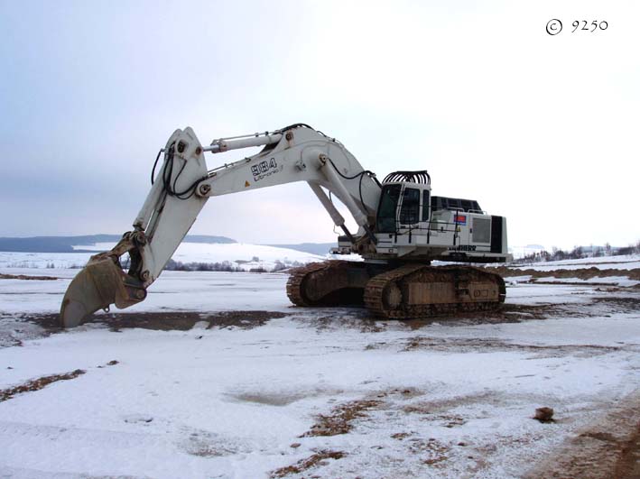

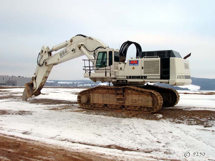

Reisst ein grosser Dozer D10 / D11 nicht effizienter als ein grosser Bagger?
Auf den Fotos sieht es nach einer grossflächigen Baustelle aus und das wäre doch eher das Gebiet für einen Dozer, bei knappen Raumverhältnissen würde ich auch eher einen Bagger einsetzen. Wie seht ihr das? whistling.gif

Eigentlich ist ein Dozer für grosse Flächen mit dem Reiszahn sicher produktivier , doch die Unterhaltskosten eines D9 D10, D11 auch sehr beachtlich. Der Dozer muss den Zahn mit dem Fahrwerk ziehen , der Bagger nur durch die hydraulische Kraft. Ich denke ein Dozer ist gut wenn zugleich das Material weggeräumt werden kann. Wenn ein Bagger sowieso gebraucht wird ziehen heute viele den Reiszahn vor. Ich war mal ein paar Tage dabei mit D8L und Reiszahn , das setzt der Maschine ordentlich zu mehr als man glaubt vorallem auch Treibstoff mässig , denn ziehen braucht einfach mehr Energie als stossen.
