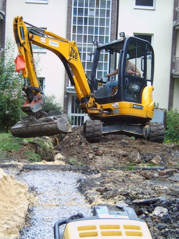

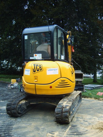

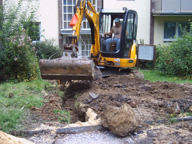

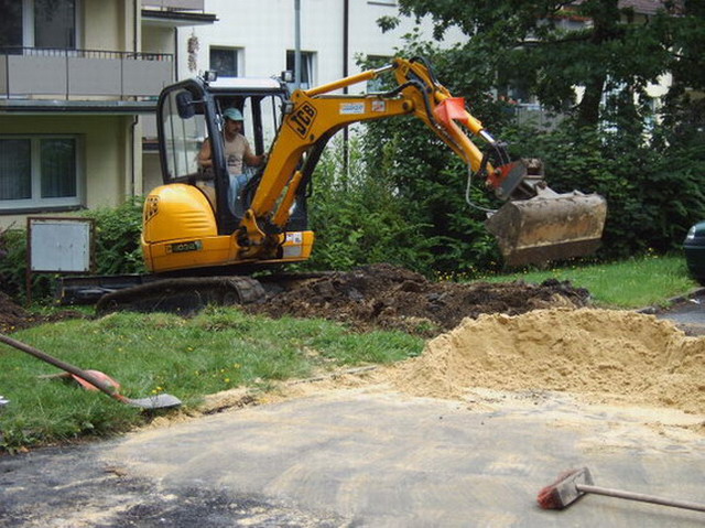

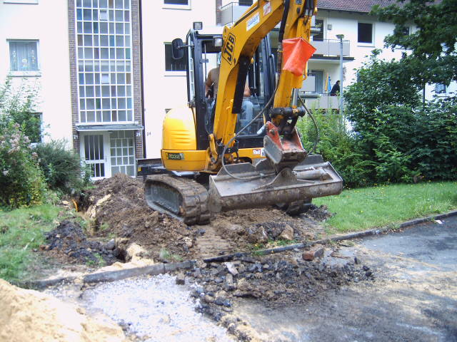

Nachfolgend noch ein paar Bilder...
2005/08/post-619-1124943369.jpg
