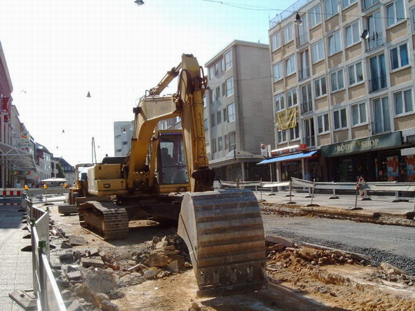

in den nächsten tagen kommen noch 2 weitere fotos vom umbau und ausserdem werd eich fotos machen nach dem umbau und wie der jetzige neue zustand der einkaufsmeile ist smile.gif

Nun habe ich die Pläne und die ganzen Kostenaufstellungen bekommen. Diese umfassen:
Baukosten:
Knapp 4 Millionen Euro davon verschlingen alleine der Kanalbau 870.000 Euro und der Straßenbau 2,7 Millionnen Euro. Der Rest wurde bei den Haltestellen und der Beleuchtung verbaut.
Straßennaufbau / Materialien:
Busfahrbahn:
12 cm Betonpflaster 20/20/12 Basaltanthrazit
03 cm Pflasterbettung
20 cm Schottertragschicht
25 cm Frostschutzschicht
60 cm Gesamtaufbau
Aufbau Seitenräume:
10 - 12 cm Betonverbundpflaster 40/40/10 Oberfläche 2 cm Granitauflage, Basaltanthrazit
30 cm Schottertragschicht
43 - 45 cm Gesamtaufbau
Laut Presseinformationen entsprechen diese Straßenaufbauten keiner DIN Norm.
Max richtig oder Falsch? Bin zu Faul im Buch nachzulesen smile.gif Und alles weiss ich auch nicht auswendig.
Dennis bearbeitet von Mr_Jay-X
Pflaster für Straßen inkl. Straßenunterbau findest höchstens noch in Normen auf Pergamentpapier.
Aber wenn die Sadt das Geld hat.... Asphalt wär mir lieber.
Gruß
Max bearbeitet von max
Asphalt wäre mir auch lieber gewesen. Und das schönste an der Fertigen Busstrasse:
Immer wenn die Busse drüber Fahren hört man ein andauerndes " Klack Klack Klack Klack....... " . Fast die gesamte Pflasterdecke der Fahrbahn ist lose und wird im Frühjahr ausgebessert.
