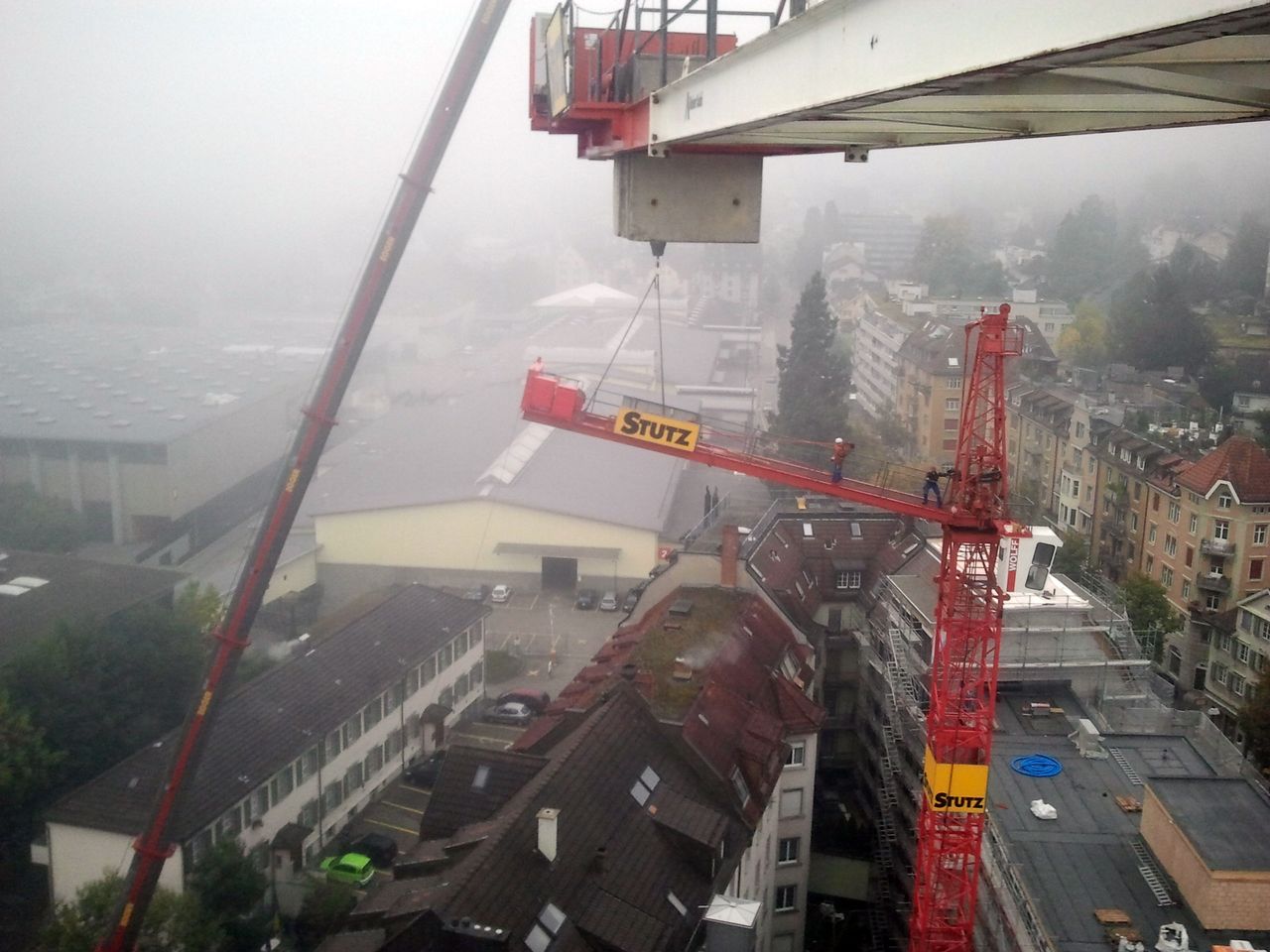

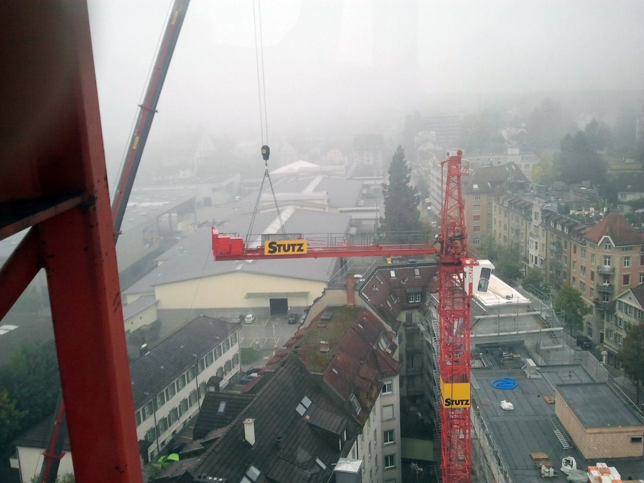

DAs gleiche wird mit dem Gegenausleger verfahren

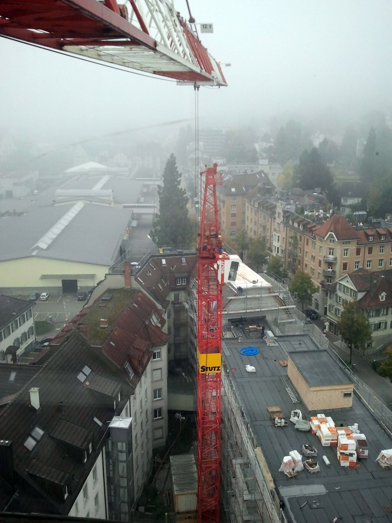

und weg ist er

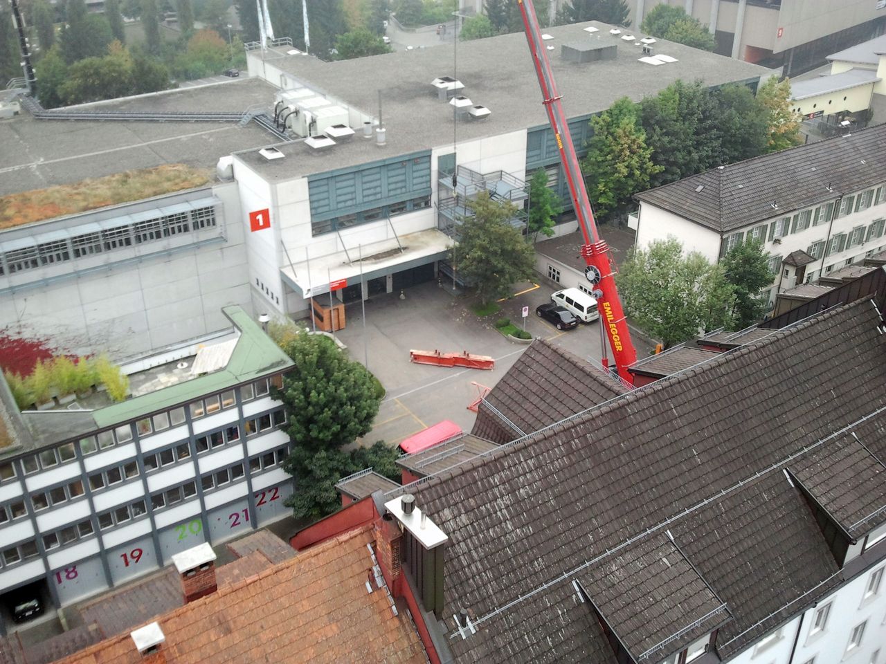

hier bin ich mit meinem WK 262 FL auf ca. 48 m Ausladung die Ballststeine zu enfernen ein Balaststein à 5Tonnen

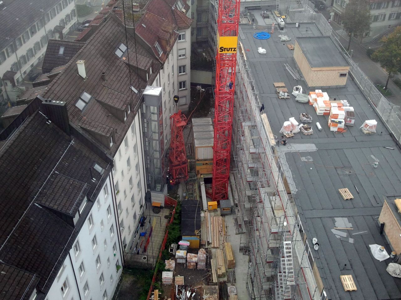

Der König wurde vom Turm gelöst und auf die Seite hinuntergelassen um das Steigkabel ( EL-Zuleitung) für die Antriebe aufzuwickeln
