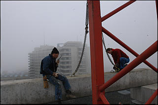

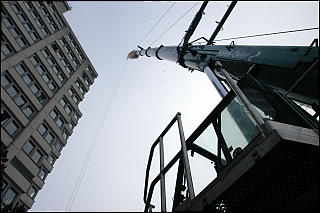

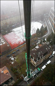

Spektakuläre Aktion auf dem Dach des Inselspitals. In 85 Metern Höhe installierten schwindelfreie Kranmonteure einen Kran.
Besonders knifflig: Der Ausleger-Arm, bestehend aus zwei 30 Meter langen Teilen, musste in der Luft zusammengebaut werden. Das ist eine besondere Herausforderung. Den im Idealfall, das heisst meistens wird jeder Ausleger eines Krans am Boden komplett zusammen gebaut, und nicht wie es hier dies Fall war, am Kran selbst zusammengesetzt. Diese Arbeit ist sehr schwer, und heikel. Auf den Ausleger muss man sich auch noch mit einer Hand immer festhalten, und dadurch hat man nur eine Hand zum arbeiten, und fast keinen Platz für noch einen zweiten Kranmonteur wo mit hilft. Es erfordert viel Geschick, und Fingerspitzengefühl von allen beteiligten.

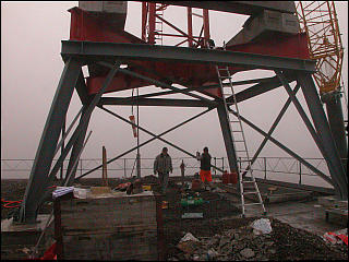

Hier ist das Portal zu sehn wo der Kran auf dem Dach der Kinderklinik darauf abgestellt wurde. Dieses Portal ist extra für dieses Gebäude angefertigt worden. So das die Ecklasten genau auf tragende Mauern, und Wände übertragen werden können.

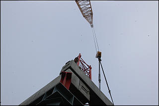

Leider konnte ich beim interessanten Teil der Kranmontage nicht mehr dabei sein. So fehlen mir die Bilder, von dem aufsetzen des König, und dem anbringen vom Gegenausleger, wie auch des Auslegers.
