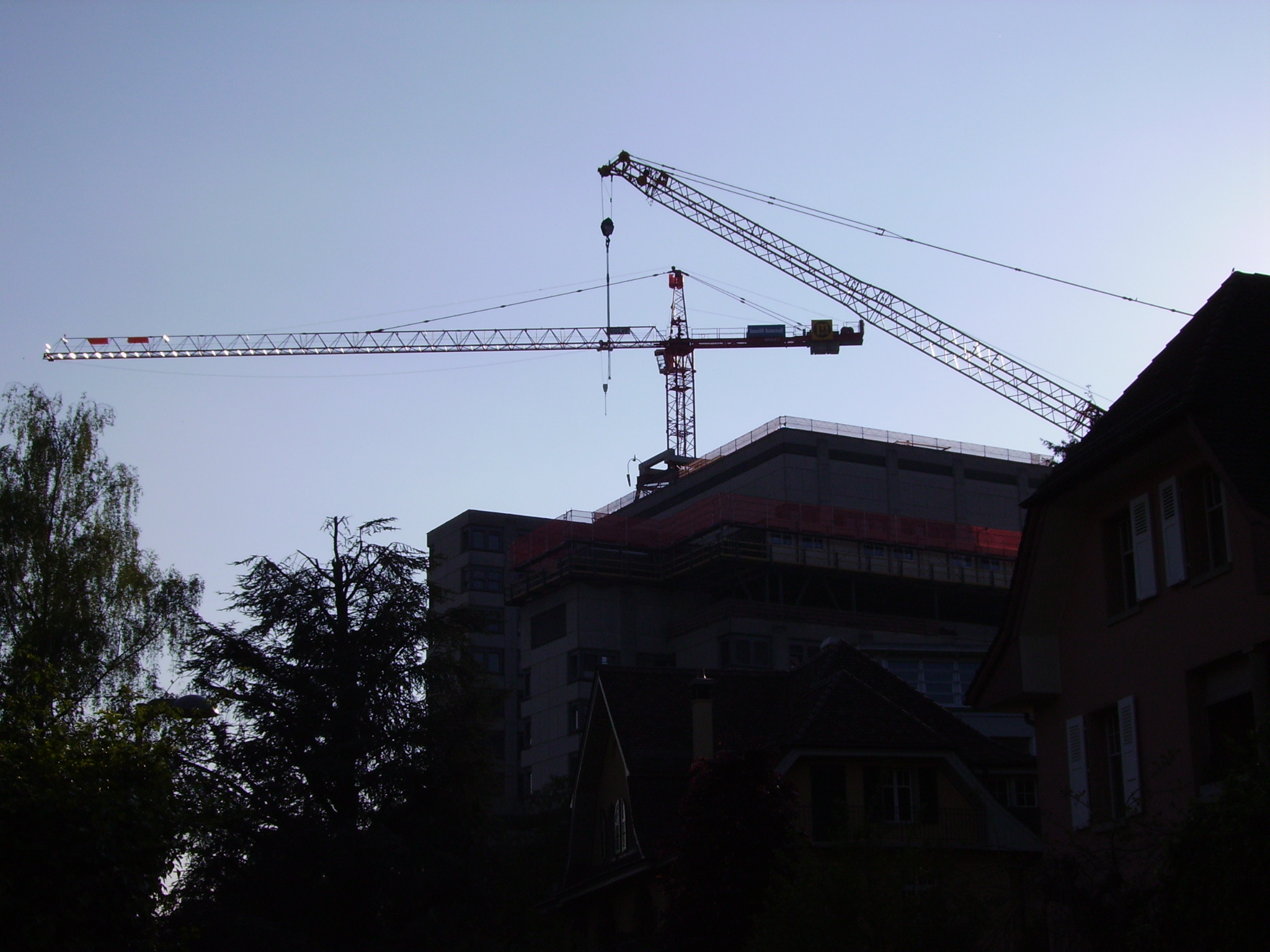

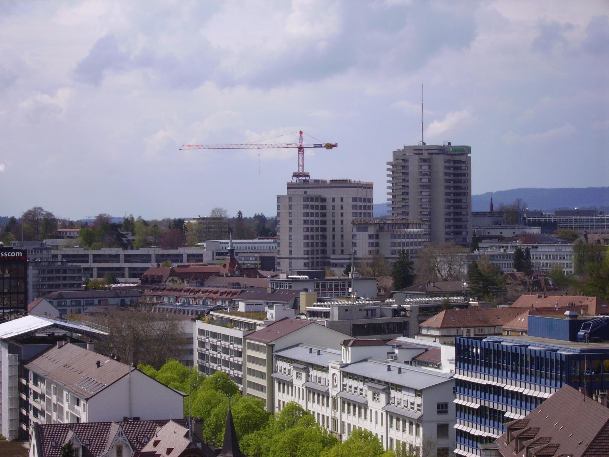

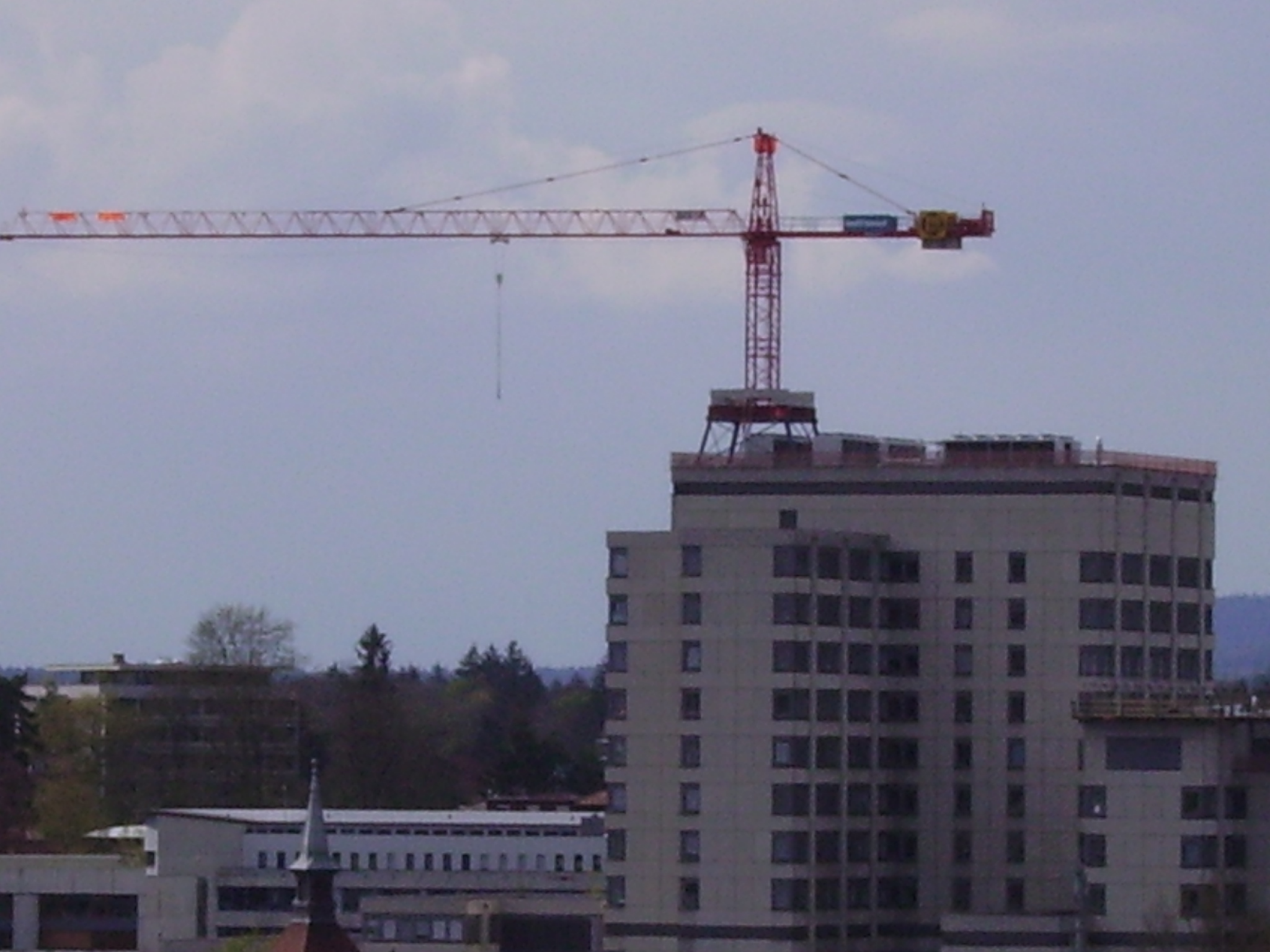

Hier habe ich noch ein paar aktuelle Bilder zu diesem Kran.

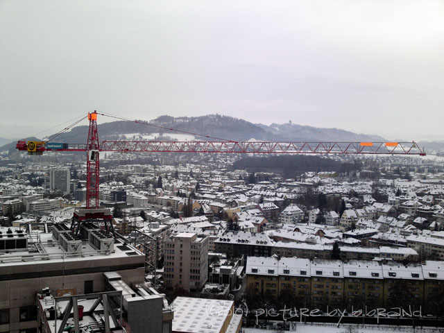

Dieser Kran steht immer noch auf dem Dach der "Insel-Kinderklinik" Spital, Bern.

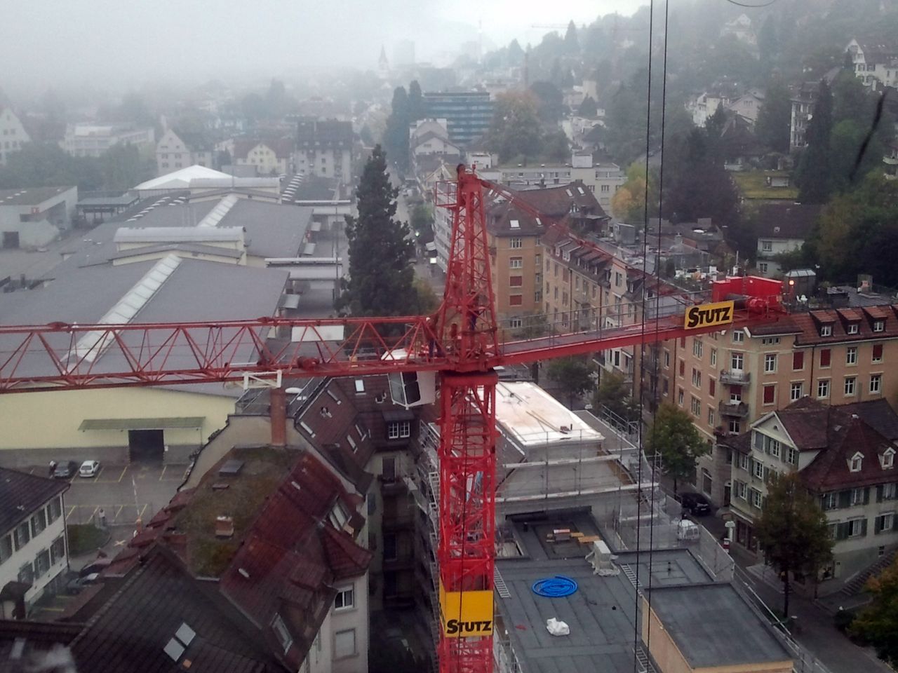

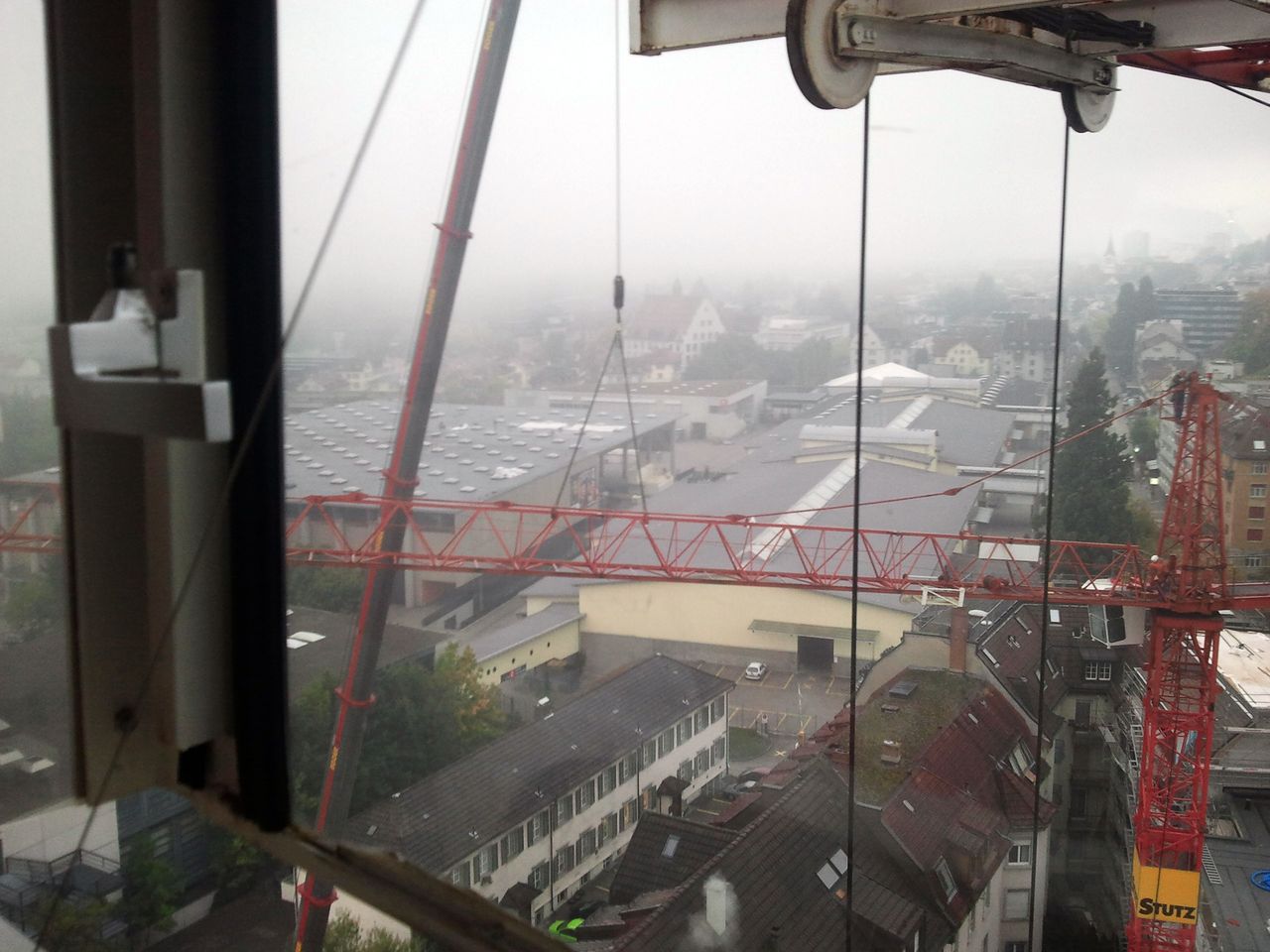

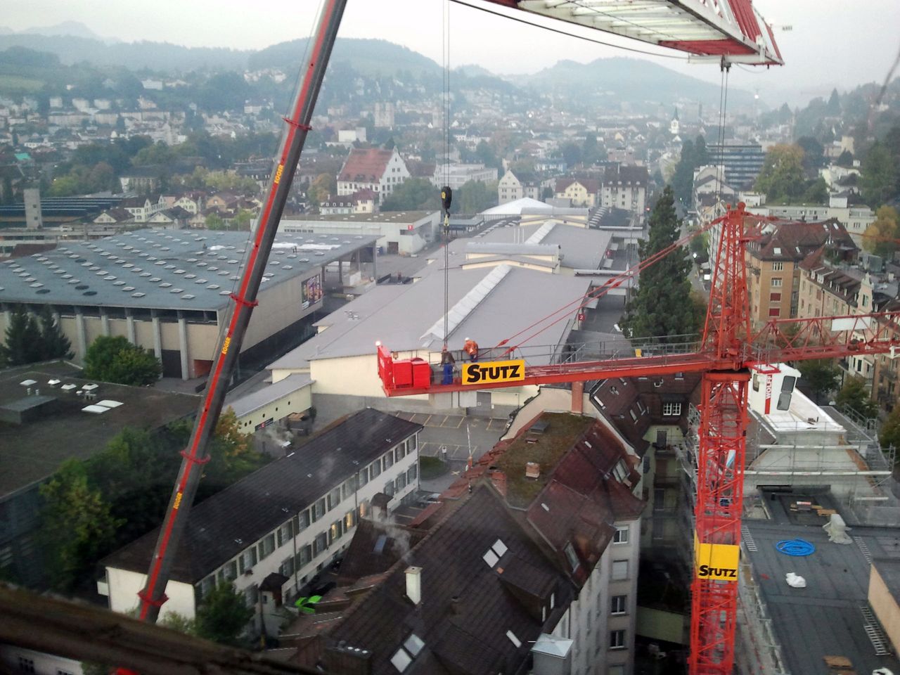

Vor ca. 14 Tagen wurde auf meiner Baustelle der WK 192 FL demontiert. biggrin.gif
Gegenbalaststeine entfernen:

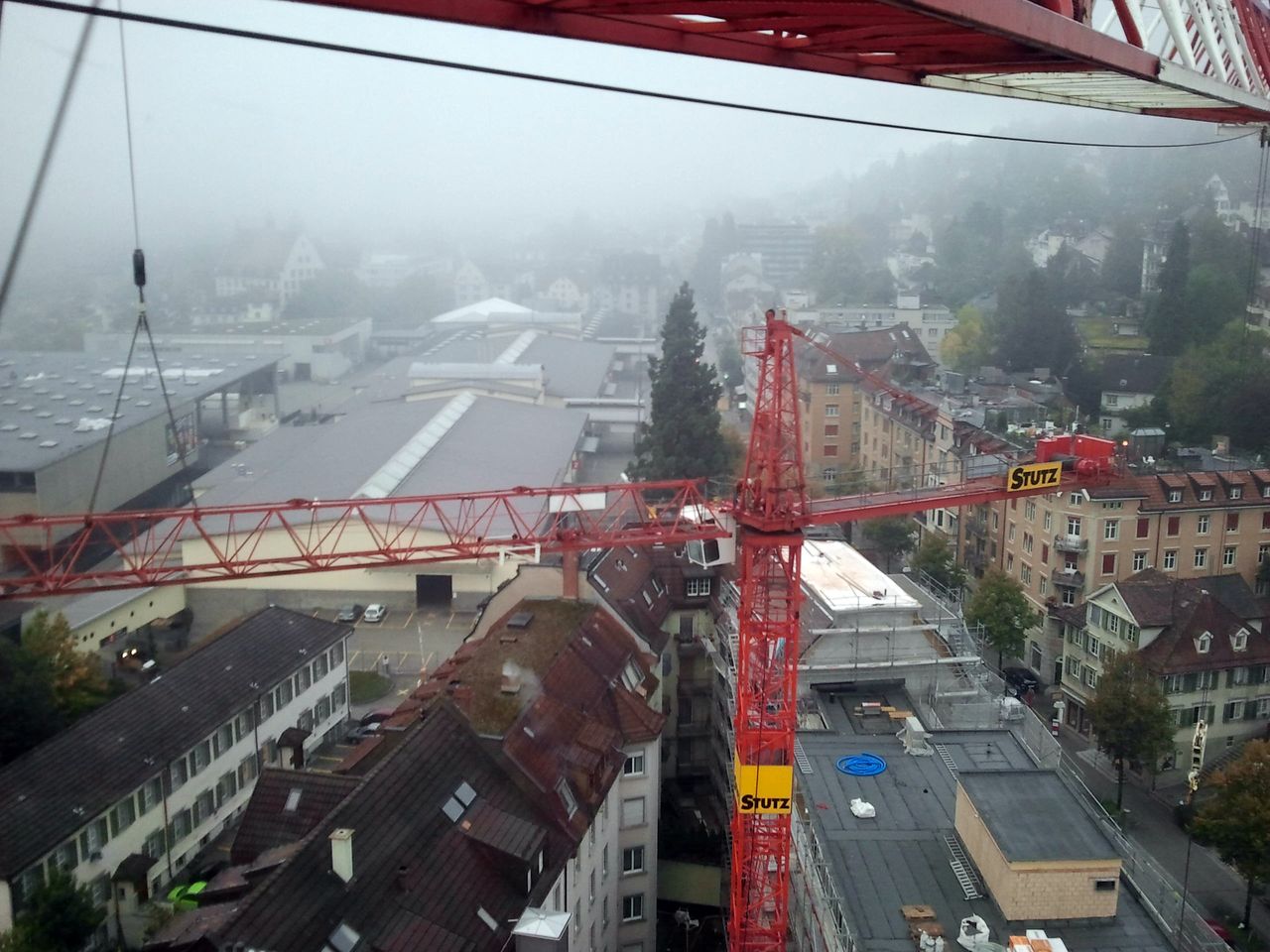

Ausleger anheben um die Abspanstange am König zu lösen!
Die Abspanstange ist auf den Ausleger runter gelassen worden, die Laschen auf der seite des Auslegers weden entfernt

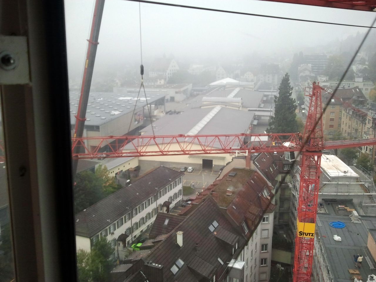

Der Ausleger schwebt frei und kann über das Hausdach auf die Strasse gelegt weden
