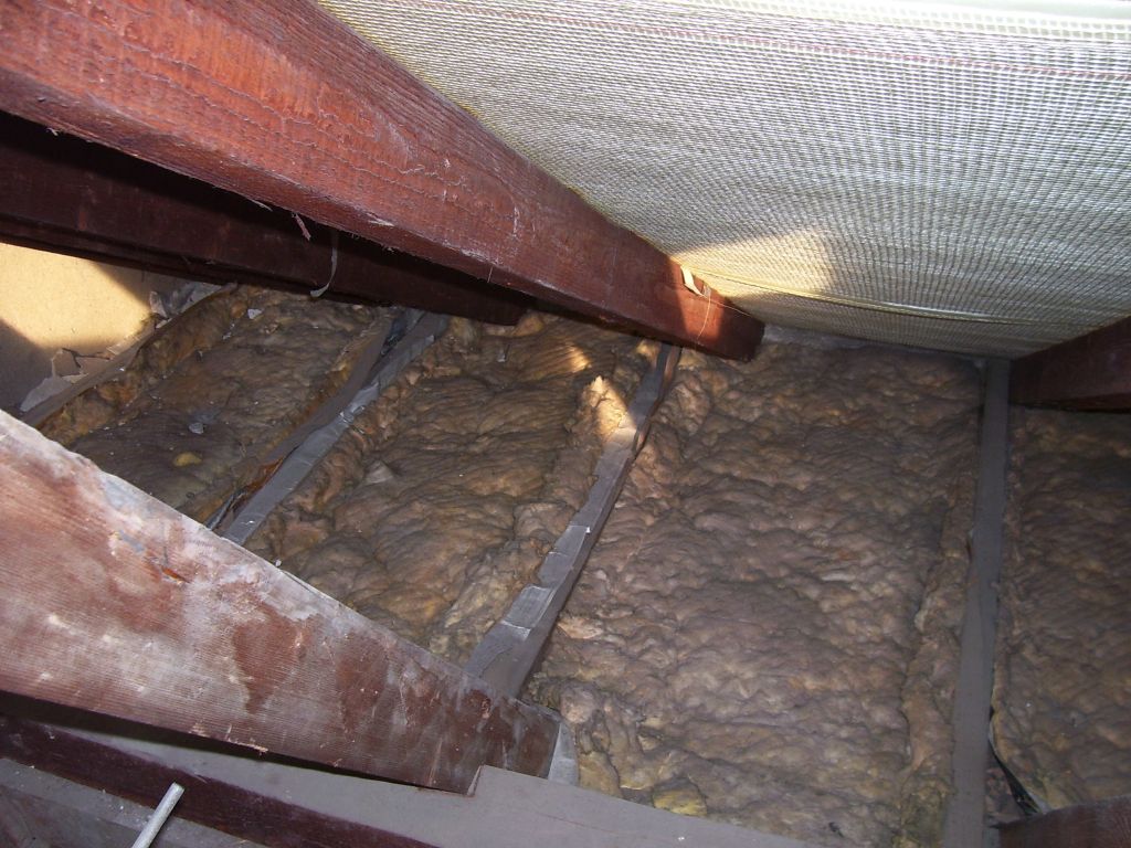

Ich würde die Dachebene dämmen, da man hier schon eine Folie unterhalb der Lattung der Dachpfannen sieht.
Da es sich dabei wahrscheinlich um eine nicht dampfdiffusionsoffene Folie handelt, müßte die Konstruktion hinterlüftet ausgeführt werden.

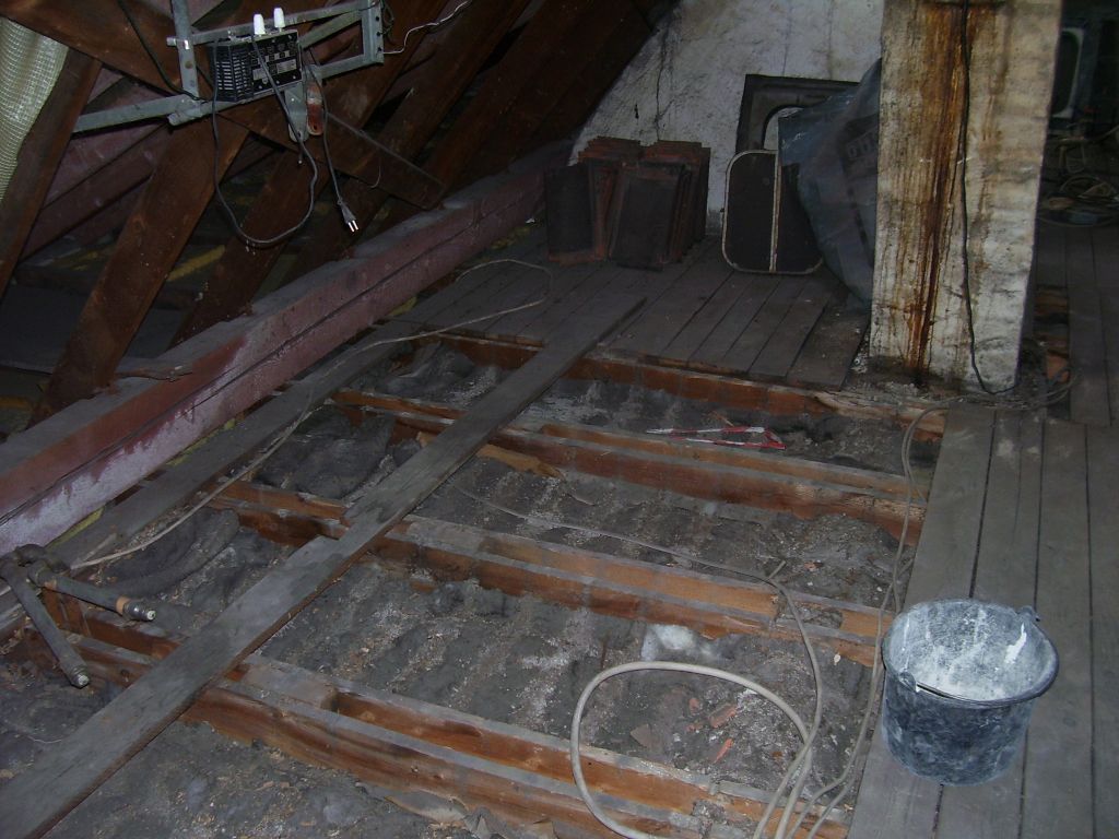

Die Dämmung wird wohl eher durch den Staub gefärbt sein.
Wolltest du nur die Decke dämmen, müsstest du Raumseitig die Verschalung lösen und unbedingt eine Dampfsperre einbauen, da sich sonst die Feuchtigkeit wahrscheinlich in der Decke niederschlägt und durch die Bretter nicht ordentlich abziehen würde.
Wenn es das Budget erlaubt also die Dämmung in der Decke auswechseln und dann die Sparrenlage hinterlüftet dämmen und Raumseitig vernfüntige Damfpsperre ausbilden.

Ich habe heute schon einen Teil der Dämmung entfernt. Trotz Schutzkleidung + Maske war das echt ein großer Spaß biggrin.gif Morgen gehts dann weiter.
Du hast recht, der größte Teil der Dämmung ist durch den Staub schwarz geworden. Im Bereich des Kamins habe ich allerdings eine kleine Undichtigkeit. Montag schaut sich das und ein paar andere Stellen ein Dachdecker zwecks Kostenvoranschlag an.
Natürlich ist mein Budget begrenzt, auf dauer ist es aber wahrscheinlich sinnvoller direkt den Dachbereich mit zu dämmen.

Bei mir ist der Deckenaufbau gleich, ich möchte auch die Dielenbretter oben rausreissen und die schwarzen Dämmwollreste entfernen. (Im Ernst, wenn ich Fotos machen würde, sähen die genauso aus wie bei Dir smile.gif ).
Anschliessend dachte ich daran die Zwischenräume der Balken mit einer Dampfsperre auszulegen und dan den Balken anzuschliessen, dabei aber die Balken oben frei zulassen damit dort kein Tauwasserproblem entsteht. Anschliessend Dämmwolle und wieder Dielenbretter drüber.
Hast Du das ähnlich ausgeführt? Sollte man einen Luftraum oberhalb der Dämmwolle lassen so das bei Montage der Dielenbretter eine Art Luftzug ermöglicht wird?
