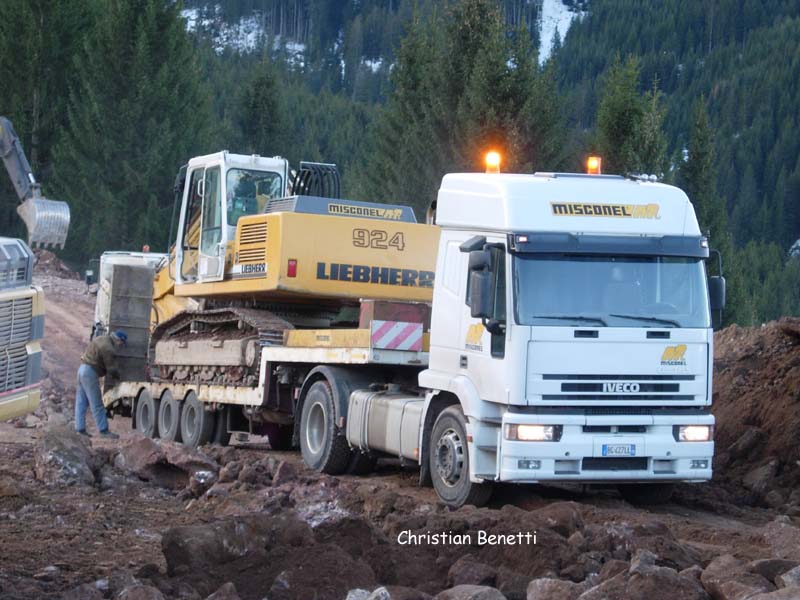

Tja, so ist das bei uns in Italien leider !
Jeder Transport über 2,50m Breite gilt als "Trasporto Eccezionale" ! d.h. Sondertransport, und muss als solcher von zwei Begleitfahrzeugen eskortiert werden.
Deshalb werden bei uns auch alle 320er oder R914, R924er, ZX240, usw.,- Bagger bis 24t- mit einem 2,50m breiten Unterwagen bestellt, da sie so ganz einfach und unbürokratisch transportiert werden können.
Hier auf dem Foto z.B. einer unserer R924 und wie man sieht ist er genau gleich breit wie der Tieflader.
Grüsse aus Südtirol, Chrsitian
