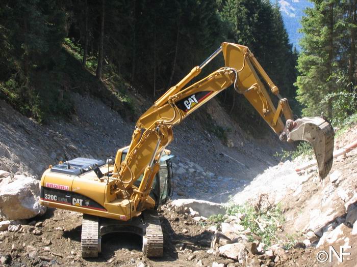

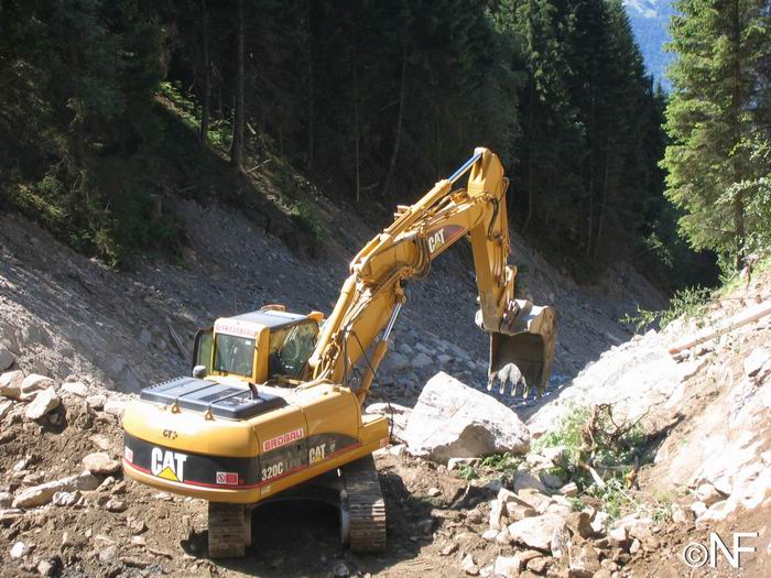

Kann mir bitte mal jemand erklären, warum man den 320 mit LN Unterwagen gekauft hat. Der 320 bleibt mit L Unterwagen und 600 er Platten unter 3 m Transportbreite.
Gruß,
Thomas
@ Thomas: Es würde mich nicht wundern, wenn der Bagger deshalb mit einem schmalen Unterwagen ausgerüstet wurde, weil er so besser auf schmalen Wegen, die er u.U. hin und wieder befahren muß, zurecht kommt. Ich denke, es geht hier weniger um den Transport des Baggers auf Tiefladern. Aber genau weiß ich es auch nicht.
