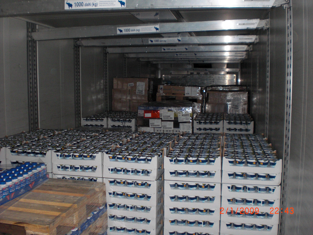

...richtig, Ladungssicherung Nummer 1 ist die Fahrweise... ich hab vor Jahren auf Kühlkoffern angefangen... da haste sensible Ladungen drauf, die du quasi überhaupt nicht sichern kannst... fährst da wie ne "Wildsau" hast Schrott bei der Ladung... selbst eine nur verschobene Palette wird bei den meisten Empfängern (Zentrallägern) abgewiesen.
