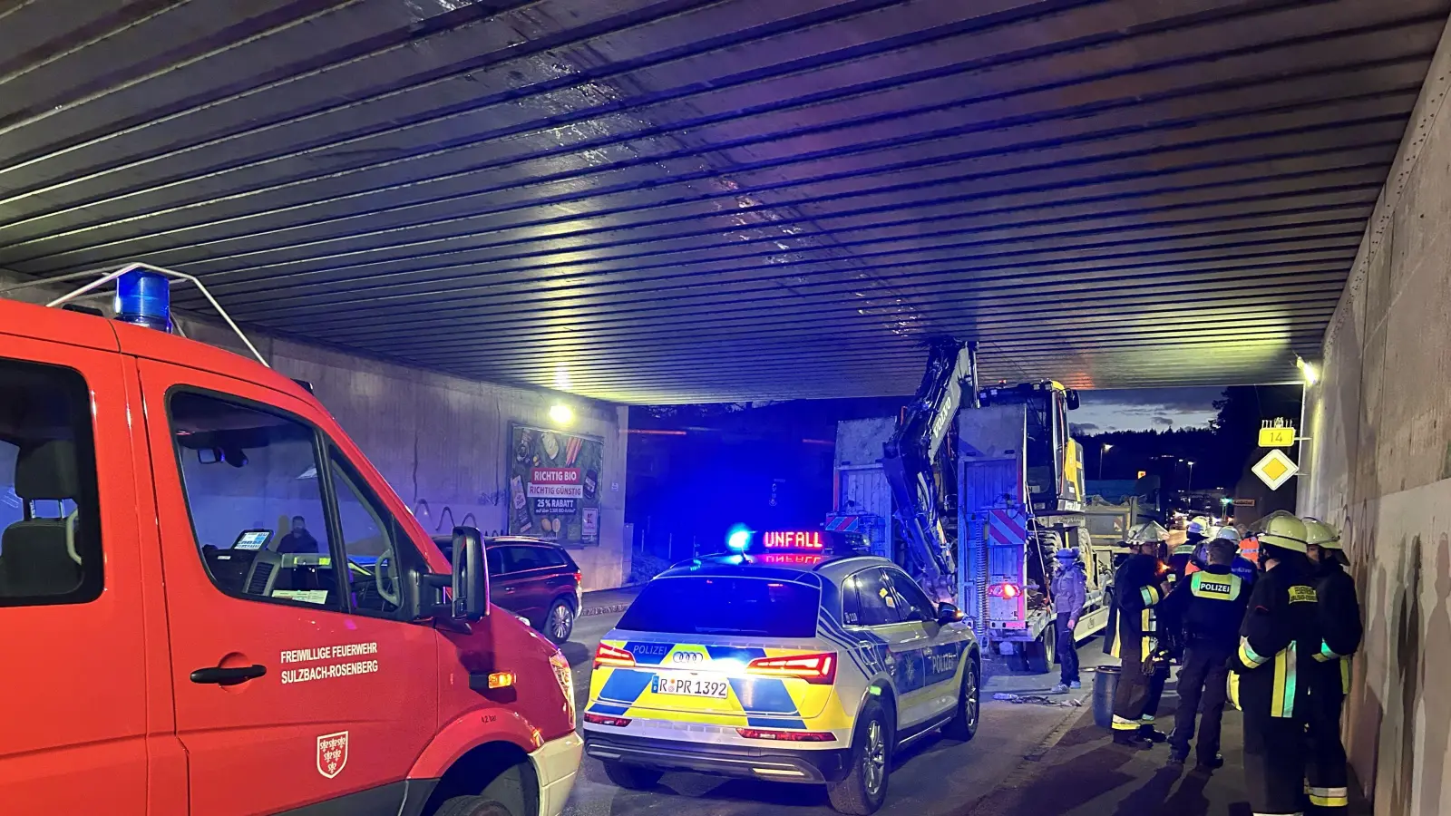

Aufm Tieflader mußte den Baggerarm lang machen... so dass der nicht höher als die Kabine ist, sonst kommste über die 4,0m Gesamthöhe... und an der nächsten 4,0m-Unterführung in die Zeitung... wie bei uns hier so ein Erdbauunternehmer... Bild (klick), der Bericht dazu https://amberg24.de/gespann-mit-bagger-stoppt-bahnverkehr-in-sulzbach-rosenberg/cnt-id-ps-3d94a72d-2439-4e8f-8f77-071874e46826
