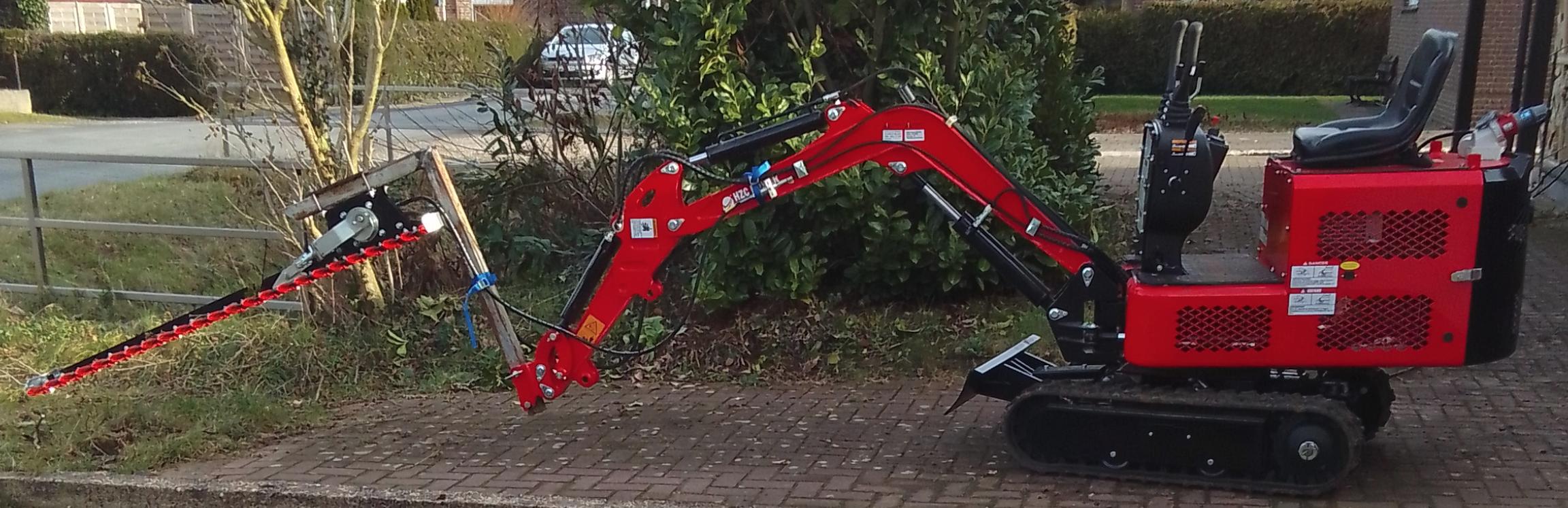

Jetzt ist er montiert (zunächst mal einfach nur an den Löffel geschraubt).  Es sind 2 Meter Hydraulikschlauch mit Schnellkupplungen dran gekommen. In dieser Konfiguration ist das nun sogar schnellwechselfähig.
Das erlaubt einen waagerechten Schnitt bis auf ca. 1 - 1.5 Meter Höhe und den senkrechten Schnitt bis über 2.5 Meter. Daumendicke Äste schafft er durchaus.
https://erste.de/BAGGER/maehbalken_montiert.jpg
Etwas blöd ist, dass der Rasen danach ein wenig wie ein Truppenübungsplatz aussieht. Ich denke aber, dass kann an man verhindern, wenn man nicht grad bei Matschwetter (und nicht so viel enge Kurven) fährt.
Aber es muss eine andere Halterung her. Ich will waagerechten Schnitt bis mindestens 2 Meter (besser noch 3 Meter) möglich machen.

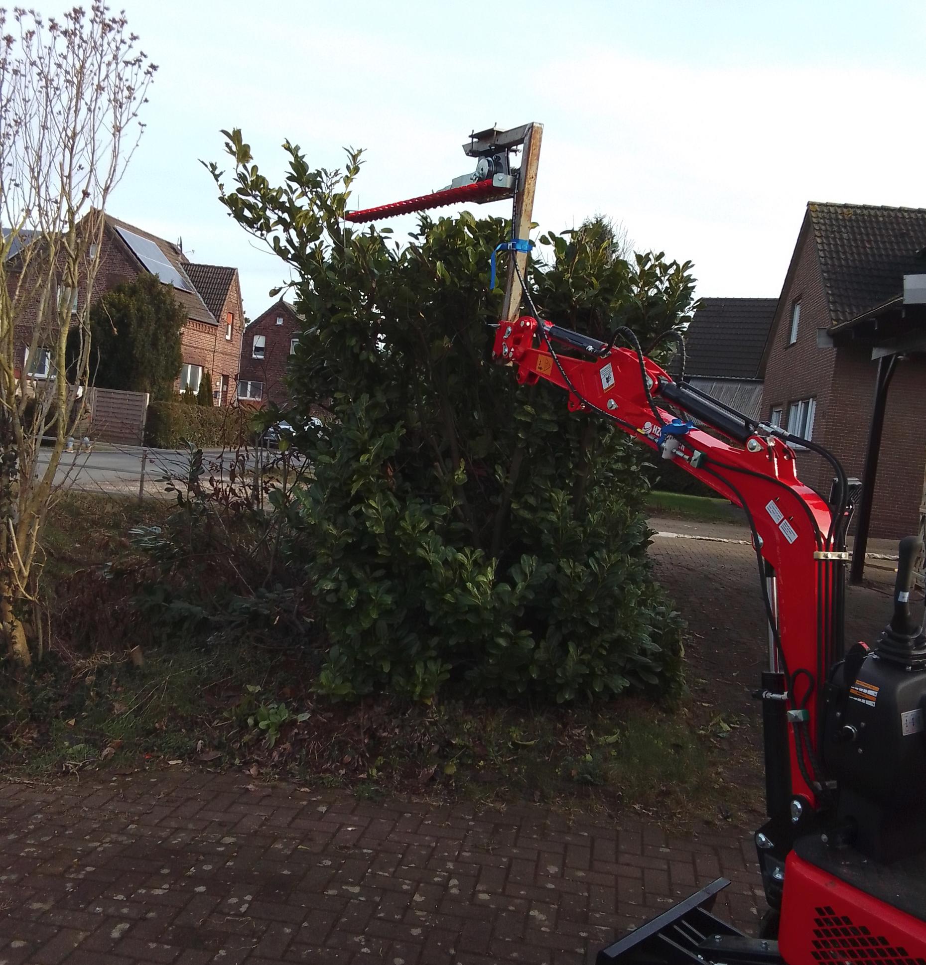

Ich habe nun einen provisorischen Geräteträger gebaut und damit Tests gemacht. 2,8 Meter Schnitthöhe sind damit möglich. Die Hydraulik schafft die notwendige Leistung für den Mähbalken. Aber die leichte und schmale Bauweise des Baggers bringen doch ein paar Probleme mit sich, die man im Auge behalten muss. Da Halterung und Mähbalken für gut 2 Meter mehr an Länge - und somit Hebelarm - sorgen, muss man sehr Vorsichtig sein, wenn man mehr als 40 Grad schwenkt. Ansonsten laufen sowohl  Bagger als auch Mähbalken bislang ausgezeichnet. Ich habe E- und Benzinbetrieb gestestet und habe den Eindruck, dass im E-Betrieb mehr Leistung kommt.
Er fährt ruhiger, stinkt nicht und gerade für kurze Funktionstests ist der E-Betrieb genial. Den Drehstrommotor wird es weniger stören als den Benzinmotor, wenn er immer nur ein paar Minuten läuft und dann wieder pausiert.
Für den Mähbalken am Schnellwechsler habe ich noch 2 Hydraulikkupplungen motiert. Für die Montag/Demotage vom Mähbalkenbenötigt man 2-10 Minuten (geschätzt). So sieht das dann aus: https://erste.de/BAGGER/maehbalken_bagger_2026-01-21.jpg

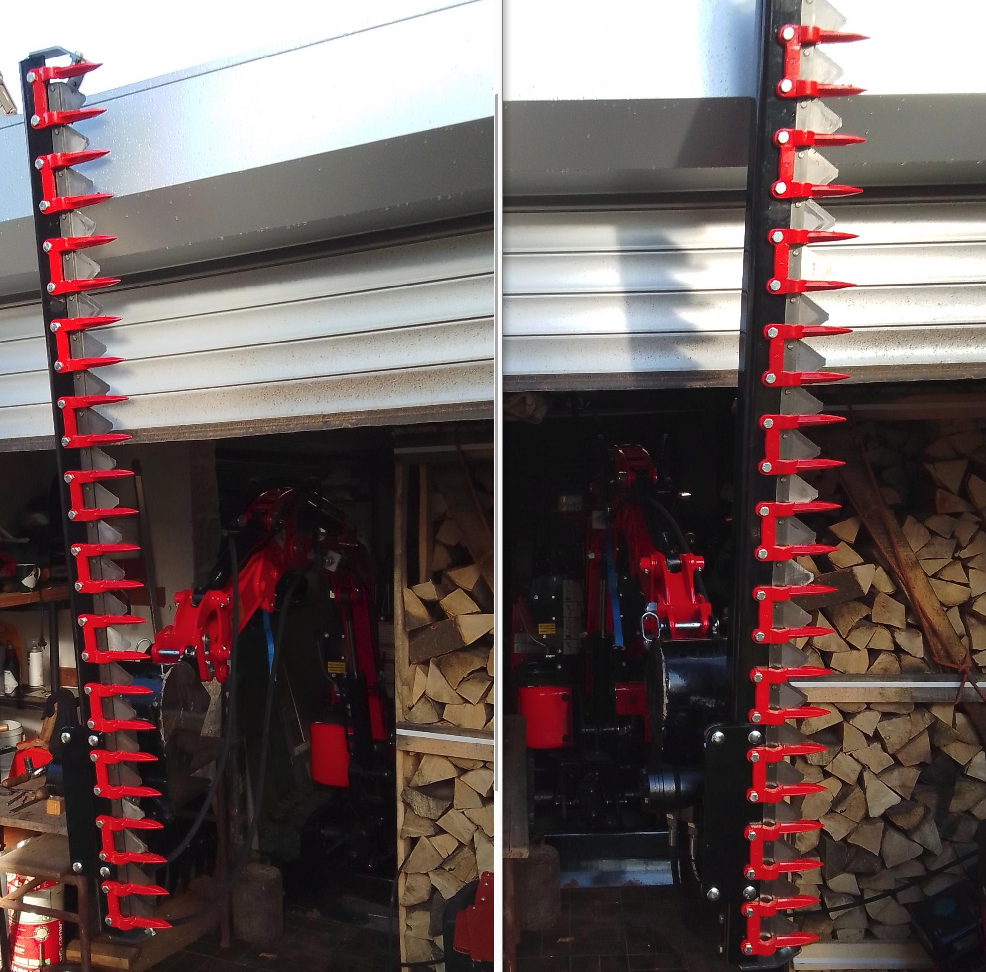

So etwas kann er jetzt:
http://erste.de/BAGGER/maehbalken_schneidetest_IV_2026-01-21.jpg
http://erste.de/BAGGER/maehbalken_schneidetest_V_2026-01-21.jpg
