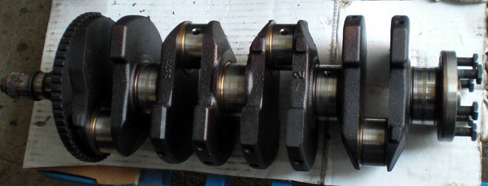

Uiuiui, das kannste natürlich nicht machen. Jetzt musst du die Welle, die Schalen das zweite mal, genau wie die Dichtungssätze nochmal kaufen.

Ich befürchte das die Welle was teurer ist, schätze 300-500€.

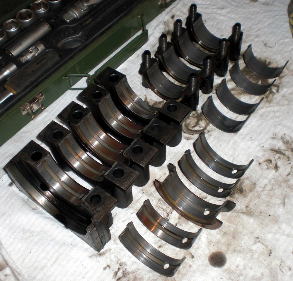

Wäre schon interessant, wie die Lagerschalen aussehen... und warum es die wieder zerlegt hat... haben die vom Maß her nicht gepaßt und haben mitgedreht? Ein Problem mit der Schmierung? Ölbohrungen? Ließ sich die Kurbelwelle mit den neuen Lagerschalen leicht drehen? Hatte die Welle etwas / genügend Spiel?
Die defekten Lagerschalen... ca. 200tkm gelaufen
die eingelaufene / defekte Kurbelwelle

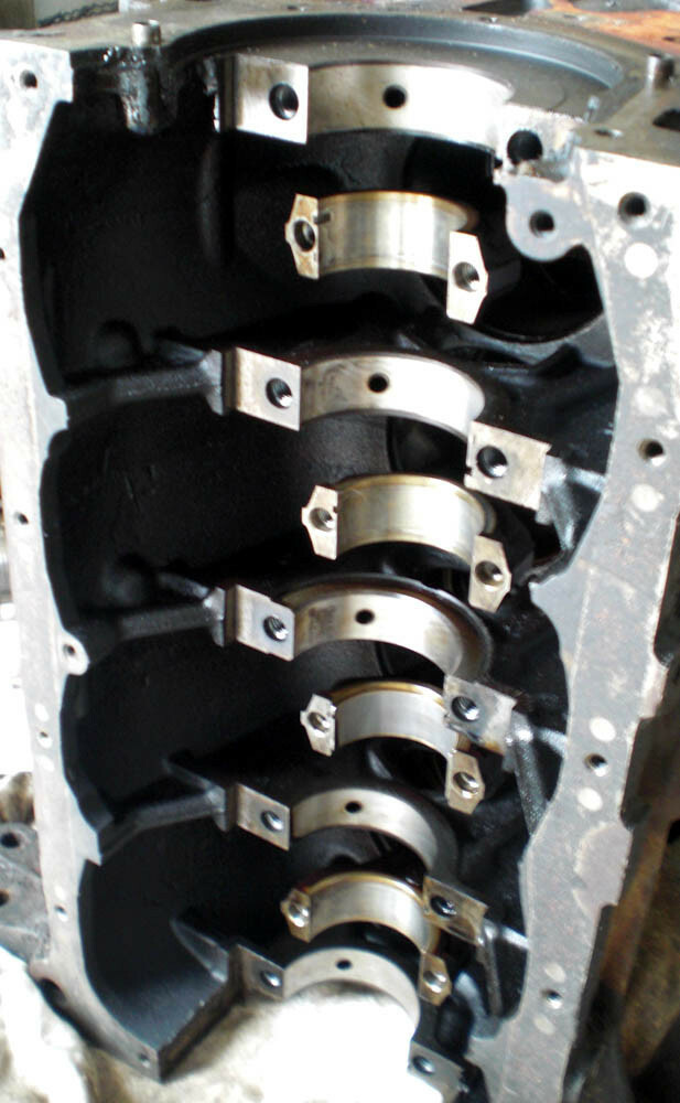

...der alte Motorblock
